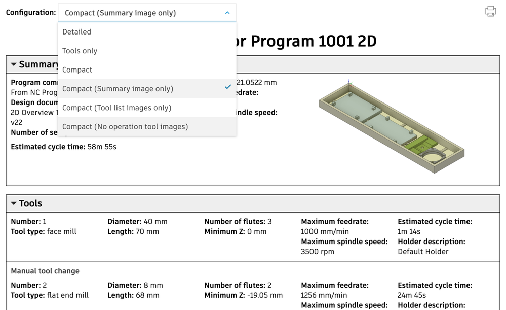

新機能! 加工指示書ビューア
加工指示書の保存は、[アクション]タブにあります。
データ パネル > プロジェクト名または Fusion Team >プロジェクト名から保存された加工指示書にアクセスします。
Fusion 360 プロジェクトに加工指示書を保存し、データ パネルまたは Fusion Team からアクセスできるようになりました。この新しい加工指示書のスタイルは、Fusion Team から Web ブラウザで表示できる動的なドキュメントであり、作業現場のチーム メンバーと共有できます。

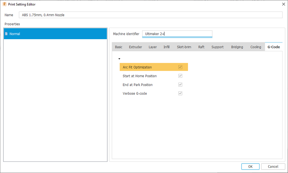

新機能! フィラメント溶解製法(FFF)を使用した 3D プリント
[製造]ワークスペース> [アディティブ]タブにあります。
フィラメント溶解製法の積層プロセスを使用した 3D プリントが有効になりました。[製造]ワークスペース内で、シングル ノズル プリンタまたはデュアル ノズル プリンタ用の 3D プリントを準備できるようになりました。プリンタ ボリュームにモデルを配置して方向を設定します。定義済みのプリント設定のリストから選択するか、または独自の設定を作成してから、必要なサポートと 3D プリンタに直接取り込むことができる出力ファイルを生成します。この最初のリリースでは、Ultimaker、Bigrep、Prusa、Creality、XYZPrinting、Anet8 などの 20 台以上のプリンタがサポートされています。最初の時点でサポートされているプリンタがない場合は、汎用のプリンタをカスタマイズして、手持ちのプリンタで作業することができます。
市場で入手できる他のプリント準備ツールとは異なり、積層造形機能は Fusion 360 に完全に統合されています。つまり、設定が元の CAD モデルに関連付けられています。したがって、[デザイン]ワークスペースでモデルに加えた変更は[製造]ワークスペースに反映され、追加の設定は最新バージョンの設計に合わせて常に最新の状態になります。

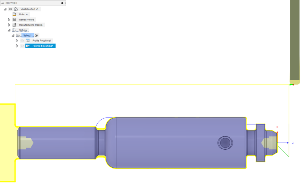

 改善! 旋盤プロファイルの粗取り - 退避方法
旋盤プロファイル粗取り操作の[リンク]タブに、新しいパラメータである「退避方法」が追加されました。このパラメータは、サイクルが[平坦部パス]に設定され、加工方向が[フロントからバック]に設定されている場合にのみ、[内側輪郭]モードで使用できます。このパラメータは、[固定サイクルを使用]パラメータがオンの場合は使用できません。退避方法を[最小退避]に設定すると、工具は Z 軸クリアランス値以下のすべての切削パスの後で、Z 方向に最小退避します(既存の動作)。このパラメータを[完全退避]に設定すると、工具はすべての切削パスの後、[回避高さ]まで退避します(新しい動作)。
ここでの利点は、深い穴を掘削したり、糸状のチップを生成する材料を加工する場合に、すべての切削パスの後で、Z 軸クリアランスを超えた[回避高さ]座標までボーリング工具を退避させるのが望ましいという点です。これにより、チップが穴からきれいに排出されるため、チップの糸くずの塊が穴の内側にできる可能性が低くなります。

  • ツールパスの制限が「接触ポイント」に設定されている場合、旋盤プロファイル粗取り操作で、ツールパスの制限が旋盤プロファイルの仕上げ制限と一致していないというバグがありました。このバグは修正されました。
  • 旋盤プロファイル粗取り操作と旋盤プロファイル仕上げボア操作の両方で、クリアランス半径以下の安全でないポイントまで工具が退避するという問題が報告されました。今回の更新では、この問題が修正されました。

3 月のリリースでは、Fusion 360 および Fusion Team で、NC プログラムから生成された加工指示書の保存およびアクセスのための新しい方法が導入されました。これらの新しい加工指示書の柔軟性が高まりました。このリリースでは、Fusion および Fusion Team で、多数の定義済み加工指示書設定から選択することができます。

  • ペックを有効にした単一溝切り操作で、工具が径方向の仕上げ代を無視して溝の底まで加工するという問題が修正されました。
  • [プロファイルの粗取り]ツールパスが、早送り移動で、予期されているクリアランス量で未加工材料を取り除かないという問題が修正されました。
  • 補正タイプが[制御機]に設定されている場合に、特定の[プロファイルの仕上げ]ツールパスが間違ったパスを生成するという問題が修正されました。
  • ツールパスの終了後に退避する際に、[プロファイルの仕上げ]ツールパスがパーツを貫通するという問題が修正されました。
  • 特定の[プロファイルの粗取り]ツールパスが背面 Z リミットに達する前に誤ってトリムされるという問題が修正されました。
  • 特定の[プロファイルの粗取り]ツールパスのガウジングに関する問題が修正されました。
  • 特定の[プロファイルの粗取り]および[プロファイルの仕上げ]ツールパスが生成に失敗するという問題が修正されました。

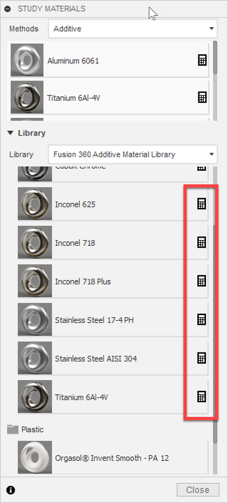

新機能! [材料]にコスト アイコンが表示されるようになりました
コスト見積もりに関するワークフローの改善を続けるうちに多くの方から、どの製造方法のどの材料について、コスト見積もりが生成されるのか分かりにくいという指摘がありました。ご指摘のとおりです。材料の横に電卓アイコンが表示され、指定の製造方法のコスト見積もりを生成できるようになりました。
ステンレス鋼 - 17-4 PH とインコネル 718 プラス(5 月の製品の更新で追加されました)にもコスト計算が表示されます。
https://help.autodesk.com/view/fusion360/JPN/?contextId=GD-SELECT-MATERIAL
https://help.autodesk.com/view/fusion360/JPN/?contextId=GD-COSTING

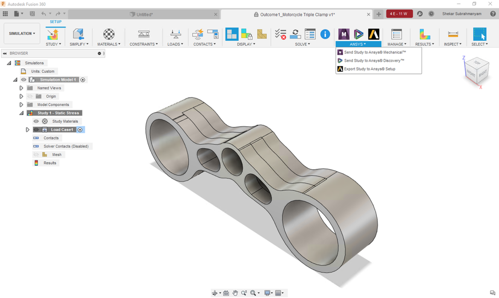

新機能! Ansys Discovery 2020 R2 への結果送信のサポート
この更新によって、Ansys とのパートナーシップを継続的に強化していきます。1 月以降、[シミュレーション]作業スペースから Ansys Mechanical 2020 R1 へジェネレーティブ デザインの結果を送信できるため、すぐに解析が開始できます。ユーザがジェネレーティブ デザインの結果を次期 Ansys Discovery 2020 R2 リリースへ送信できるように、このワークフローを拡張しています。
https://help.autodesk.com/view/fusion360/JPN/?contextId=GD-EXPORT-ANSYS-INSTALLED

改善! [旋盤輪郭粗取り]での切削の均等な深さ
[製造] > [旋盤]タブ > [旋盤輪郭粗取り]
旋盤輪郭粗取り操作で、複数の肩があるパーツに対して均等な深さの切削を行うオプションが追加されました。これにより、工具寿命を延ばす一方で、表面仕上げとパーツ寸法の一貫性が向上します。切削の深さを均等にしない場合、緩斜面パスを有効にすると、薄いチップが生成されることがあります。薄いチップが原因で、厄介な「鳥の巣」状態になったり、冷媒の枯渇や表面仕上げ品質の低下が発生したり、工具の寿命が短くなることがあります。[均等な切削の深さ]を有効にすると、すべての切削パスで各加工領域内のチップの厚さが均一になります。
新しい[均等な切削の深さ]の詳細については、Dan Pacific のブログを参照してください。

新機能! 輪郭加工溝加工工具
[製造] > [旋盤] > [輪郭仕上げ]
旋盤アルゴリズムに対する当社の取り組みの大きな利点の 1 つは、より柔軟な環境に対応できることです。長期的な計画の一部として、ユーザが任意のタイプの加工法で任意のタイプの工具を使用できるようにするということがあります。
輪郭加工法で溝加工工具を使用できるようにすることは、この方針の第 1 段階です。輪郭仕上げ加工から始まり、同じ機能を輪郭粗取りに展開したいと考えています。これによってより詳細なコントロールが可能になり、ユーザがこれらの加工法を制限なく使用できるようになります。

Fusion のマシン ライブラリに、3 次 3Dプリンタが 7 つ含まれるようになりました。ポスト ライブラリには、これらのプリンタに関連付けられたポストがあります。そのため、ユーザは、3 次マシンのプリントを設定して G コードを生成することができます。
改善! 複数型押出機セレクタ
[製造] > [積層造形]タブ > [プリント設定エディタ] > [押出機]
[プリント設定エディタ]ダイアログの[基本]タブで、複数型押出機 FFF プリンタの一次押出機として使用する押出機を選択できるようになりました。
