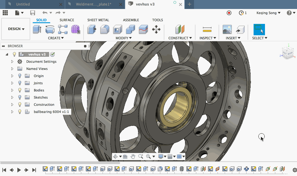

シート メタル フランジのミラー化
シート メタル フランジを既に作成しており、同じ機能作成作業をすべて再度行う時間を節約するため、反対側に複製する必要がある場合でも、最初から作成するほかありませんでした。[ミラー]コマンドでフランジとその機能をミラー化できるようになりました。
プロ向けのヒント: ミラー化する機能の選択順序に注意してください。上の GIF はフランジと押し出しカットのミラー化の例です。ミラー化が適切に機能するには、フランジを最初に、次に押し出しカットを選択する必要があります。フランジと機能の関連付けのパターン化ができない場合(特に曲げ間のカット)、ミラー操作に計算オプション[最適化]を選択して、個別に実行する必要があります。

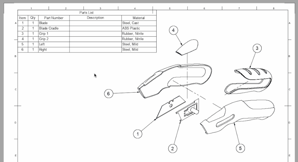

表の自動バルーン
でも、それ以上のメリットがあります! 図面またはテンプレートに表を作成すると、バルーンが自動的に表示され、表内のパーツに対応するようになりました。また、シート上のビューおよびビュー間のバルーンをすばやく見ることで、呼び出される各コンポーネントをはっきりと確認できます。デザインにバルーンをいつでも追加でき、これにより貴重な時間を大幅に節約できます。これは、非常に便利な機能です。

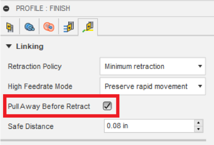

CAM
負荷制御をどちらからでも
以前の負荷制御は、ダウンカット パスまたはアップカット パスどちらかのみに粗取りツールパスを生成していました。負荷制御は、動的にダウンカットまたはアップカットを選択した 2D および 3D の粗取りツールパスを作成するようになったため、リンク動作を削減できます。切削方向が双方向に設定されている場合、それぞれの方向に最適な負荷と送り速度をコントロールできます。

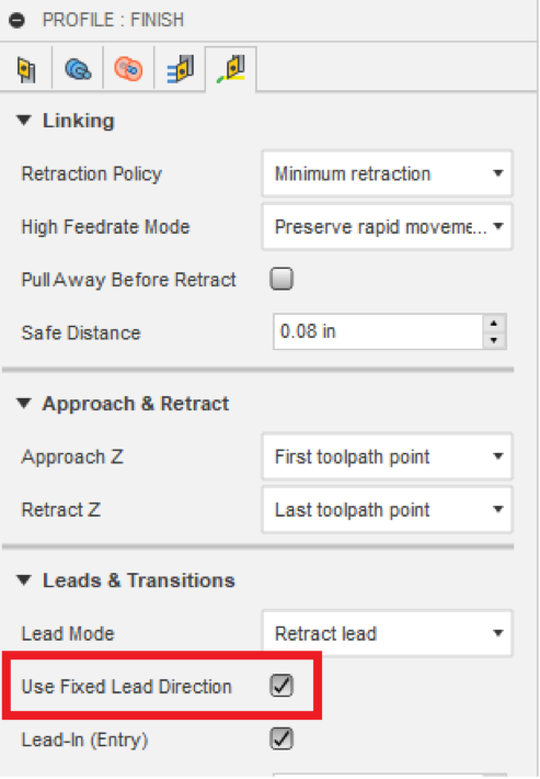

Sandvik PrimeTurning™ のツールパス サポート
InventorHSM および HSMWorks の旋盤プロファイル操作で、Sandvik PrimeTurning™ 挿入をサポートするツールパスを作成できるようになりました。これらの挿入は、多方向に切削するために設計されましたが、切削の進入/退出には特別なツールパス ジオメトリが必要です。

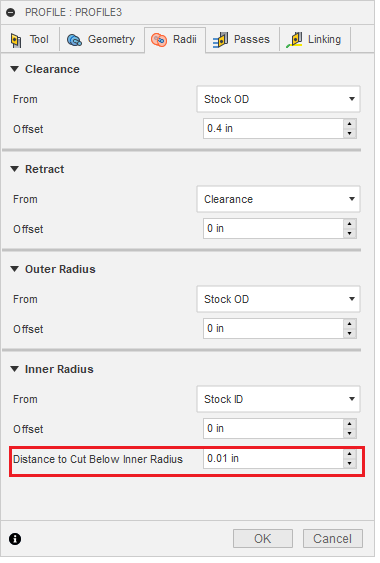

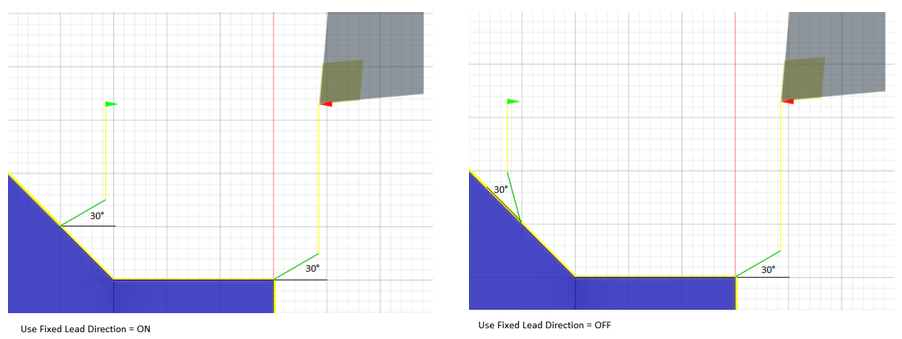

旋盤プロファイルのペック
旋盤プロファイルの各パスは等高線であり、一定速度(回転あたりの送り)でストックに沿って移動します。切削を挿入して生成されるチップは、小さく分割されない限り、1 本の長いひも状になる可能性があります。挿入ジオメトリは改良が行われ、チップは処理可能な大きさに分割されますが、材料が簡単にはチップを形成しない場合もあります。
新しい機能が旋盤プロファイルと旋盤溝切りに追加され、ツールが輪郭に沿って「つつき」、チップが特定の長さで折れるようにします。ユーザは、つついたときのツールの退避距離をコントロールすることもできます。
カスタムの旋盤のインサートとホルダーのベータ版終了
この更新プログラムで、旋盤操作のカスタムのホルダー スタイルとインサート形状のベータ版を終了し、すべてのユーザが使用できるようになりました。最大効率でパーツを適切に旋回するために必要なジオメトリを定義します。通常どおり、値を調整するとプレビュー イメージが更新され、リアルタイムで変更内容を確認できます。
プローブの[ツールの方向]オプション
[プローブ]設定オプション内で、[ジオメトリ]タブに[ツールの方向]オプションが表示されます。これにより、設定で定義されているツールの方向をオーバーライドし、その方向を特別にプローブのために使用することができます。

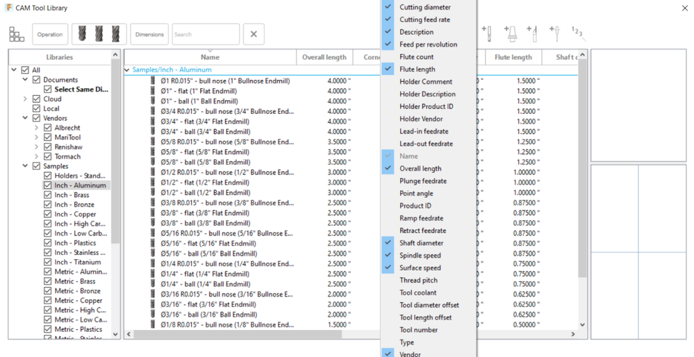

ツール ライブラリの機能強化
列の表示/非表示/移動
必要に応じて、列の表示、非表示、並べ替えができます。列のヘッダを右クリックして、表示する列を選択します。列を並べ替えるには、ヘッダを移動したい位置にドラッグしてドロップします。
Excel シートとの間で直接コピーと貼り付け
1 件ずつ数値を入力するのは、退屈で、手間がかかり、つまらない作業です。チップの飛散の撮影など、もっと意義のある作業に時間を使う必要があります。そのためにツール ライブラリを更新し、ツール ライブラリ ダイアログから直接スプレッドシートへ、およびその反対方向へ、ハイライトしコピーして貼り付けできるようにしました。これで、チップの飛散をもっと撮影できます。
フォーム ツール プレビューに常に補正点を表示
カスタム フォーム ツールの作成機能は素晴らしいですが、「チップ オフセット」が十分大きな(正または負の)値の場合、補正点がツール プレビューの表示領域から見えなくなる場合があります。プレビューのスケーリング方法を更新し、補正点が常に表示されるようにしました。

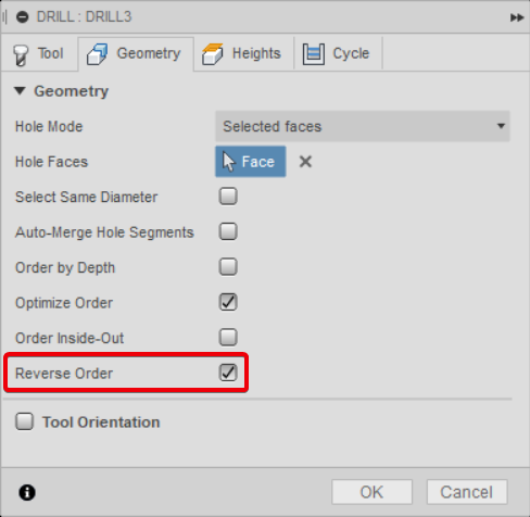

順序の逆転(Reverse Order)
穴を開ける順序はドリル操作で最適化できますが、その順番を反転できるようになりました。1 組の穴に 2 つの操作(ドリル加工後にタップなど)を実行する場合などに便利です。タップ操作については、ドリル操作で最後に開けた穴から開始できようになったため、以前は必要だった位置の初期化が必要なくなりました。

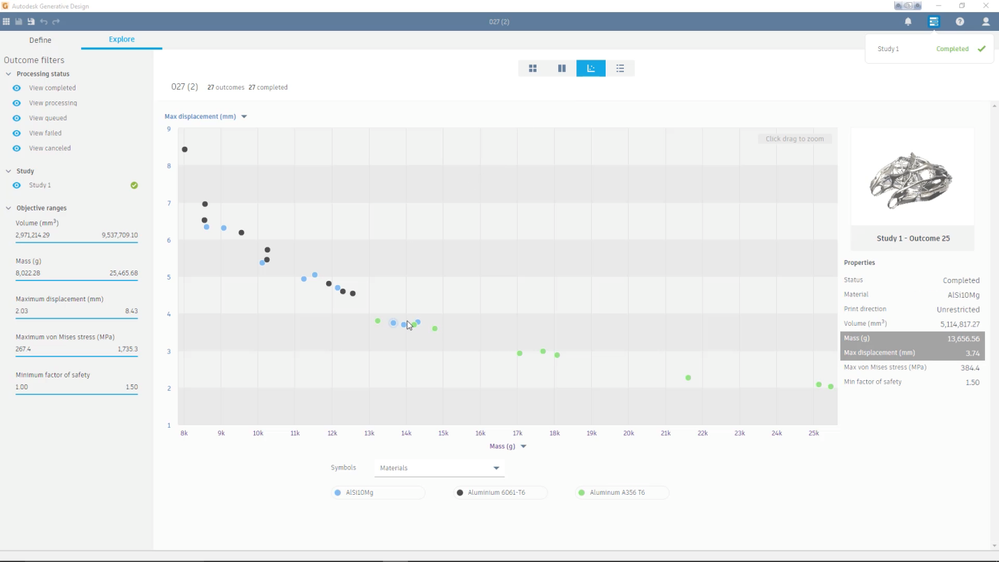

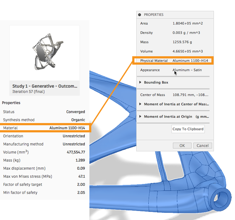

生成設計
Fusion 360 におけるオートデスクのジェネレーティブ デザイン テクノロジー
すべての話を聞いたところで、(少なくともよちよち歩きでなら)実践に移れるようになりました。モデリング ワークスペース ツールバーの右の方に、[生成]ボタンがあります。クリックするとダウンロード ページに移動し、Autodesk Generative Design のインストーラのダウンロードが始まります。インストールすると、Fusion 360 モデルを追加し、超高性能アルゴリズムを使って実行できるようになります。これで、設定したモデル拘束に基づいて多種多様な設計バリエーションを検討できます。ワカンダの王女、シュリですら感動するでしょう。
バリエーションを視覚的に、または散布図で検討し、必要な設計を選択し、そのモデルを Fusion 360 に転送して作成します。
このボタンは、Windows OS を使用している Fusion Ultimate のサブスクリプションメンバーのみに表示されます。この機能を試してみたい場合は、ここから Fusion 360 Ultimate のサブスクリプションメンバーになってください。これはほんの始まりに過ぎません。将来のアップデートに向けて、より緊密な統合への取り組みを既に始めています。個別のインストールを廃止し、Fusion 360 自体にこのテクノロジーを組み込む予定です。作業を始めるのに役立つ、便利なチュートリアルをいくつか紹介します。

モデリング空間で何かを選択すると、関連する選択および計測情報が Fusion 360 ウィンドウの右下隅に表示されます。これらの情報は、CAM 作業スペースで何かを選択した場合にも表示されるようになりました。
「順序ツール」を使用したドリル パターンでは、マシンの再配置を不要にするために、ツール変更ごとにパターンを反転できるようになりました。

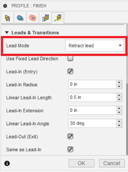

[折り返し]が有効になっているときは、軸回転がわかっているため[ツールの方向]は実際には不要であることに気付きました。したがって、4X 折り返しが有効になっているときは、ツールの方向は無効になります。

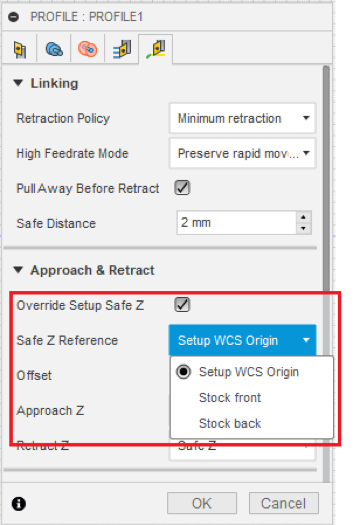

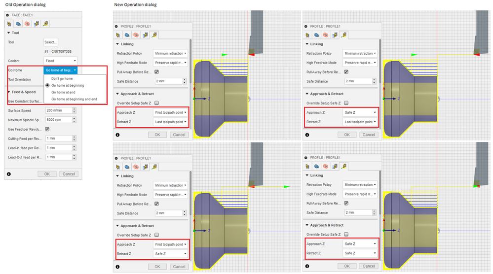

スレッド ツールパスには送り込みと送り退出の動作が必要なかったため、スレッド ツールパスの円柱退避の入力フィールドを削除し、クリアランス円柱からの早送り込みと早送り退出のみを表示するようにしました。
フェード移動がストック X レベルに達すると、フェード移動はストック X レベルの上のねじ高さの距離まで延長されます。次に、クリアランス円柱まで早送り退出します。

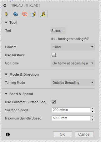

旋盤ねじ切り操作では、スピンドル速度とねじのピッチによって送り速度が自動的に決定されるため、回転/分あたりの送り量のフィールドは不要であることがわかりました。現在の[ねじ] > [ツール]タブの[送りおよび速度]セクションには、視覚的な混乱を減らすために送り速度のオプションは表示されません。

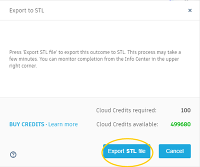

改善! [検討]作業スペースでのエクスポートの改善
エクスポートされた結果がプロジェクトに少なくとも 1 つ含まれている場合にのみ、エクスポート結果のフィルタが表示されるようになりました。また、「SAT ファイルを購入」と「STL ファイルを購入」を「SAT ファイルをエクスポート」と「STL ファイルをエクスポート」に変更し、エクスポート中と終了時にユーザに通知し、左上隅で同じ UI を使用してダウンロードするオプションを提供することで、エクスポートのステータスをより明確にしました。

新機能! 表題欄の編集および追加
上記の表題欄は、既定で 2D 図面の作業スペースに表示されるものとは異なっています。これは、この更新プログラムで使用できるようになった表題欄の編集および追加機能を使用して編集したためです。
これを使用するには、図面を開始し、既存の表題欄を選択し、右クリックします。[表題欄を編集]および[表題欄を追加]の各オプションが表示されます。
カスタム表題欄を追加する 3 つの方法
[表題欄を編集]オプションを選択すると、既定の表題欄は変更できず、新しい表題欄を追加する必要があることを知らせるダイアログが表示されます。どのように開始するか(既存の既定の表題欄から、最初から、または表題欄が既に設定されている既存の DWG から)を選択します。問題がなければ、[OK]をクリックして表題欄編集環境に入ります。これは、作業して「完了」したら終了する、スケッチやフォームなどの環境に似ています。
ブロックを作成するための使い慣れたツール
鋭い観察眼をお持ちのユーザは、スケッチ ジオメトリ作成ツールが表題欄ジオメトリ作成ツールとして使用されていることに気付かれたことでしょう。選択して削除することにより、既存の表題欄の境界を削除します。一方の端をドラッグして拡張します。すべての点が所定の位置にスナップします。編集内容に問題がなければ、既存の図面に保存するか、または新しい表題欄テンプレートとして保存することができます。

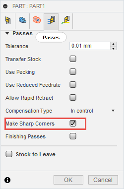

新機能! 鋭角コーナーを作成する(しない)オプション
[通過]タブに、特に面取りでのエッジ分割が有効な場合に、パーティング ツール パスの鋭角コーナーを丸めるように Fusion 360 に指示するための、切り替え機能が追加されました。
改善! 旋盤単一溝切り<so>せんばんたんいつみぞきり
現在は、ツールではジオメトリ選択までのカットのみが許可されます。外側の溝切りで内側半径まで、内側の溝切りで外側半径までカットしたい場合もあるでしょう。[選択した位置]オプションが内側半径、外側半径、クリアランス円柱、および退避円柱の各パラメータに追加されました。これにより、外側の溝切りの場合、単一の溝切りで、選択したトポロジの X 位置、または内側半径までカットできるようになりました。内側の溝切りの場合、単一の溝切りで、選択したトポロジの X 位置または外側半径までカットできます。また、この変更により、選択した位置に基づいてクリアランス円柱と退避円柱をパラメータで設定できます。半径

生成設計
新機能! テクニカル プレビューおよび改善
Autodesk Generative Design が更新されました。更新内容には、構造合成方法やフライス加工製造方法などの、いくつかの新しく洗練されたテクニカル プレビュー、およびテクニカル プレビューと製造方法に基づいた結果フィルタが含まれて
います。これらのフィルタは、グリッド、列、散布図、および一覧表示にも表示されます。
保持ジオメトリと障害物ジオメトリを表示する優れた 3D ビューが用意されています。とても便利です。
Generative Design を使用している場合、[基本設定] > [テクニカル プレビュー]に移動して使用する項目のオン/オフを切り替えることにより、新しいテクニカル プレビューを試すことができます。Generative Design の探索をどこから始めれば良いかわからない場合は、ヘルプ ページで詳細を確認してください。

修正済み: シート メタルのフラット パターンのパーツとアセンブリのリンク解除に関する問題
参照パーツとしてアセンブリに挿入されたシート メタルのフラット パターンがある場合に、そのシート メタル パーツのリンクを解除し、ダイレクト モデリング モードに切り替えると、Fusion 360 は困惑し、フリーズしていました。もっと寛大になるよう指導したため、今ではこのような変更にもチャンピオンのように対応できます。

Fusion 360 内でジェネレーティブ デザインを使用できることの主な利点の 1 つは、操作対象として選択した結果を、Fusion 360 で使用可能なモデリング ツールを使用して完全に編集できるということです。結果は T スプライン ボディとして取り込まれ、パラメトリック タイムラインに表示されます。そこで、すべてのスカルプト ツールを使用して自由に T スプラインを編集できます。

[設定]ダイアログの[ホーム ポジション]パラメータは、[回避高さ](Safe Z)に名前変更されました。この背景にある理由は、オペレータの用語では、用語「ホーム ポジション」は工具支柱のホーム ポジションを指して使用されることが多いということです。このホーム ポジションは、マシンで G28 コマンドまたは G53 コマンドのいずれかを実行したときに工具支柱が退避する位置です。ただし、Fusion における[ホーム ポジション]パラメータの使用の背景にある意図は、次の操作を加工する前に未加工材料やマシン パーツなどの障害物を取り除くために、加工操作間で工具が退避できる最小の「安全な」Z 位置を設定することでした。
パラメトリック回避高さ
以前の設定では、[ホーム ポジション]は WCS 原点を基準として参照されていました。これは、特定の使用事例のシナリオでは問題でした。たとえば、ユーザがモデルの背面に WCS 原点を接続するが、ストックの前面を基準としてホーム ポジションを参照する必要がある場合です。新しい[回避高さ]では、WCS 原点(以前の動作)だけではなく、ストックの前面または背面を基準としても参照できるようになりました。
進入と退避 Z
各旋盤操作の[ホームに移動]パラメータは削除されました。代わりに、各旋盤操作の[リンク]タブに[進入 & 退避]セクションが追加されました。ここでは、ユーザは各操作の前後の工具の Z 位置を指定できます。進入 Z 位置は、最初のツールパス位置または[回避高さ]のいずれかに設定できます。退避 Z 位置は、最後のツールパス位置または[回避高さ]のいずれかに設定できます。内側ねじ切り操作の場合、衝突の可能性を最小にするために、退避 Z は常に[回避高さ]に設定されます。
各操作での回避高さ設定のオーバーライド
旋盤操作の[進入 Z 軸]位置または[退避 Z 軸]位置のいずれかを[回避高さ]に設定する場合、[設定]ダイアログで設定されている[回避高さ]値を使用するか、またはこの操作ではそれをオーバーライドするかを選択することもできます。これは、特定の使用事例のシナリオで役立ちます。たとえば、ある操作で長い工具を使用しているため、未加工材料を取り除くために[設定]ダイアログで設定されている[回避高さ]値より長い Z 軸退避を必要とする場合、ユーザはこの操作ではそれをオーバーライドして別の値に設定することができます。

改善!ダウンロードした結果に物理マテリアルを自動的に入力
ジェネレーティブ デザインは、デザイン上の問題に適用可能な多くの解決策を探す上で優れています。マテリアルの種類は、最適な解決策を選択する際の重要な部分です。
新しい Fusion デザインを結果から作成する場合、この結果のマテリアルが自動的に割り当てられ、[プロパティ]ダイアログと[物理マテリアル]ダイアログで特定できるようになりました。ワークフローのステップが 1 つ減り、ジェネレーティブ デザインを活用できるようにステップが 1 つ増えます。

  • STL 結果のサイズが間違っている
    結果の STL ファイルをミリメートルでダウンロードする場合、変換プロセスが異なる単位でスケーリングされ、ファイルが予想よりも大きくなっていました。この問題は修正されました。STL 結果は設定した単位で変換されるようになりました。

新機能!パーツ一覧の列の並び替えと表示/非表示
2D 図面内のパーツ一覧を作成する場合、表示する内容に合わせてさまざまな列を並べ替えたり、表示/非表示を切り替えることができるようになりました。パーツ一覧をダブルクリックすると、項目、数量、パーツ番号、説明、マテリアル、質量の表示を切り替えるオプションが有効になります。矢印を使用して一覧を上下に移動すると、実際のパーツ一覧に反映されます。

[固定進入方向を使用]パラメータで、進入角度と退出角度が輪郭仕上げと溝仕上げの進入と退出の方向にどのように影響するかをコントロールできるようになりました。
このパラメータをオンにすると、進入角は、セットアップされた WCS の正の Z 軸に対する進入の角度を表します。ただし、このパラメータをオフにすると、進入角はツールパスの方向に対する進入の角度を表します。
*いくつかのヒント*
[退避前に分離]パラメータは退出角度より優先されるため、進入角度の予測可能な結果を取得するには、このパラメータをオフにすることをお勧めします。
Fusion 360 は、ソリッド モデルのガウジと残りのストックのガウジのすべての単一リードを常にチェックし、安全なツールパスを計算します。ガウジにリードが見つかった場合は、[リード モード]パラメータで指定された方法で修正されます。Fusion 360 が以前の粗削り操作で残ったマテリアルを認識し、誤ったガウジを無視して、さらにリードを予測しやすくなるように、プログラムされたリードを持つ輪郭仕上げまたは溝仕上げ操作を、取残し加工操作とその後の粗取り操作として設定することをお勧めします。

以前のバージョンでは、輪郭仕上げ操作にはフェイシング移動が最初に含まれており、工具の先端が内径に接するまで工具が下方向のみを加工する問題がありました。このため、工具がノーズ半径を使用する場合は、完成品に仕上げ加工されていないストックが残っていました。この問題を解決するために、工具が工具のノーズ半径と同じ長さだけ内径の内側を通過するように、ツールパスのフェイシング部分を変更しました。
さらに、新しいパラメータ[内側半径以下の切削距離]が[半径]タブに追加されました。このパラメータを使用すると、内側半径以下および工具のノーズ半径以下の一定距離を工具が通過できるようになり、輪郭仕上げ操作のフェイシング部分で発生する小さな削り残しを取り除くことができます。
新機能!旋盤輪郭で内側半径以下の加工が可能に
フィードバックに基づいて、旋盤の輪郭で加工されていない削り残しを取り除くために、ツールで内側半径以下の距離を加工する機能を追加しました。これは、工具が内側半径以下を通過できるフェイシングおよびパーティングに似ています。
Scott Moyse が指摘したように、これにより、前面の中心、面取り周辺、パーツの輪郭の残りの部分までパーツのすべてを仕上げることができます。これは、目印を残せないようなステンレス鋼などの硬いマテリアルで特に役に立ちます。
