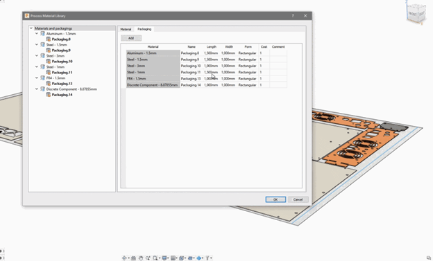

Vous pouvez utiliser cette extension pour déverrouiller des fonctionnalités avancées d’imbrication et de fabrication afin de créer des présentations à plusieurs feuilles associatives et optimisées pour vos pièces en tôle et d’autres pièces qui ne sont pas en tôle, en vue de la découpe sur vos machines CNC.
Elle vous permet de créer des études d’imbrication des pièces à partir d’un ou de plusieurs documents afin d’optimiser la plasticité des matériaux et de réduire les déchets issus des opérations de découpe de matières premières planes. Elle inclut également la détection automatique des matériaux, des épaisseurs et des quantités de pièces, ainsi que la possibilité de contrôler l’orientation des pièces et les tailles de brut disponibles.
Une fois que vous êtes satisfait des résultats de l’imbrication, vous pouvez générer des configurations, des trajectoires d’outil et du code CN à partir de Fusion 360 ou simplement exporter des présentations d’imbrication au format DXF. Les rapports d’imbrication personnalisables peuvent être enregistrés et partagés au format PDF.
Pour vous aider à démarrer, nous avons créé une série de didacticiels en huit parties sur YouTube. Aussi, pensez à les consulter pour vérifier s’ils peuvent vous servir.
Rubriques d’aide nouvelles et mises à jour de l’extension Imbrication et Fabrication :
Nouveau ! Réorganisation avancée dans l’extension Imbrication et Fabrication
Nous avons ajouté Réorganisation avancée en tant que fonctionnalité d’aperçu de l’extension qui déverrouille les fonctionnalités supplémentaires de votre outil de réorganisation. Une fois cette option activée dansPréférences > Fonctions d’aperçu, votre outil de réorganisation existant permet une réorganisation sur plusieurs feuilles et active le contrôle de la rotation des pièces. Cela signifie que vous pouvez sélectionner plusieurs esquisses fermées en tant que limites de réorganisation ou simplement sélectionner un plan et fournir des cotes de longueur et de largeur. L’outil de réorganisation calcule le nombre de feuilles nécessaires pour organiser tous les composants sélectionnés. De plus, le contrôle de rotation vous permet de spécifier l’orientation initiale de la pièce plus les rotations autorisées par incréments de 90 degrés. Par exemple, si vous devez disposer les pièces à 45 degrés pour respecter le grain de la matière, définissez l’orientation sur 45 degrés et désactivez les rotations 90, 270. La pièce sera alors réorganisée à 45 ou (45 + 180) degrés dans le sens trigonométrique.
Cet aperçu de l’extension est actuellement disponible pour tous les utilisateurs ayant accès à l’outil de réorganisation (abonnements Student, Start-up et payants).
Regardez cette vidéo réalisée par Portland CNC :
En savoir plus sur la fonction de réorganisation avancée

Amélioration ! Ergonomie de l’imbrication
  1. Remplacement des matériaux d’imbrication
  2. Avancement à l’aide de la touche de tabulation
  3. Conservation des paramètres et de la taille des boîtes de dialogue
  4. Amélioration du temps de calcul de trajectoire d’outil Profil 2D
  5. Indication du nombre total de formes
En savoir plus sur chaque amélioration
Lorsque vous imbriquez des composants, vous pouvez désormais remplacer le matériau d’imbrication, sélectionner le matériau sur lequel vous travaillez et forcer des pièces à utiliser la même imbrication ou une autre imbrication avec ce même matériau.
– Voir la
documentation d’aide de l’imbrication
Vous pouvez désormais utiliser la touche de tabulation pour faire avancer le curseur et passer au champ modifiable suivant.
Nous avons également amélioré l’ergonomie des boîtes de dialogue Comparer et Sources de composants. Si vous les redimensionnez, leurs nouvelles dimensions sont conservées et seront mémorisées la prochaine fois que vous accéderez à ces boîtes de dialogue, ce qui vous évite d’avoir à les redimensionner en permanence.
Réduction du temps de calcul de trajectoire d’outil Profil 2D
Comme le montre cet exemple, les calculs de trajectoires d’outils Profil 2D sont désormais nettement plus rapides. Avec la même trajectoire d’outil, Fusion 360 termine le calcul en quelques secondes, alors que dans la mise à jour du mois de mars, il en était à 8,6 %.
Dans la boîte de dialogue Créer une étude d’imbrication, le nombre de pièces à imbriquer se met à jour en fonction de votre sélection. Désormais, vous savez exactement combien de formes seront utilisées pour le calcul d’imbrication.
