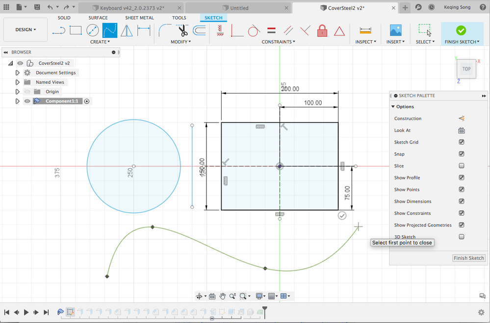

改善! UI プレビューでのコンテキスト タブのハイライト表示の改良
UI プレビューでスケッチを開始したときに、以前はツールバー全体が青色でハイライト表示され、スケッチが[デザイン]ワークスペース内のコンテキスト モードであることが示されていました。スケッチ タブをアクティブにしたままソリッド タブに戻った場合、スケッチ タブがコンテキストかどうかが明確に示されませんでした。スケッチを開始すると、[スケッチ]ツールバー全体ではなく[スケッチ]タブがハイライト表示されるようになりました。

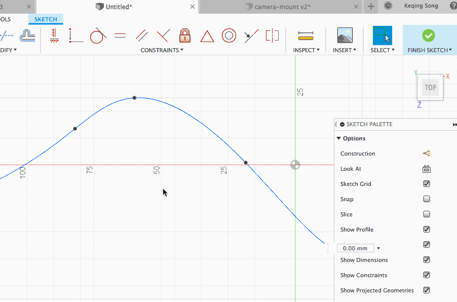

改善! スケッチ拘束の動作の改良
お客様からのフィードバックに基づき、UI プレビューをオンにしてスケッチしたときのスケッチ拘束の動作が改良されました。明確な変更点は、すべての拘束が既定でツールバーに表示されるようになったことです。ドロップダウン メニューを開いて必要な拘束を探す必要がなくなりました。
また、以前削除されていたコンテキスト動作も復帰させました。スケッチ ジオメトリを選択したときに、選択対象に適用されていない拘束はグレー表示になり、適用されている拘束はアクティブなままになります。古き良き時代と同じ動作です。

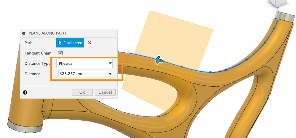

改善! パスに沿った平面のチェーン オプションの選択解除
パスに沿った平面を作成するときに、選択したパスで複数のエッジがチェーンされている場合に、それらを分割してコントロールしやすくするのに使用できる、チェーンを選択解除するためのオプションが用意されました。チェックボックスをオフにし、選択したパスのエッジをクリックするだけで選択を解除できます。

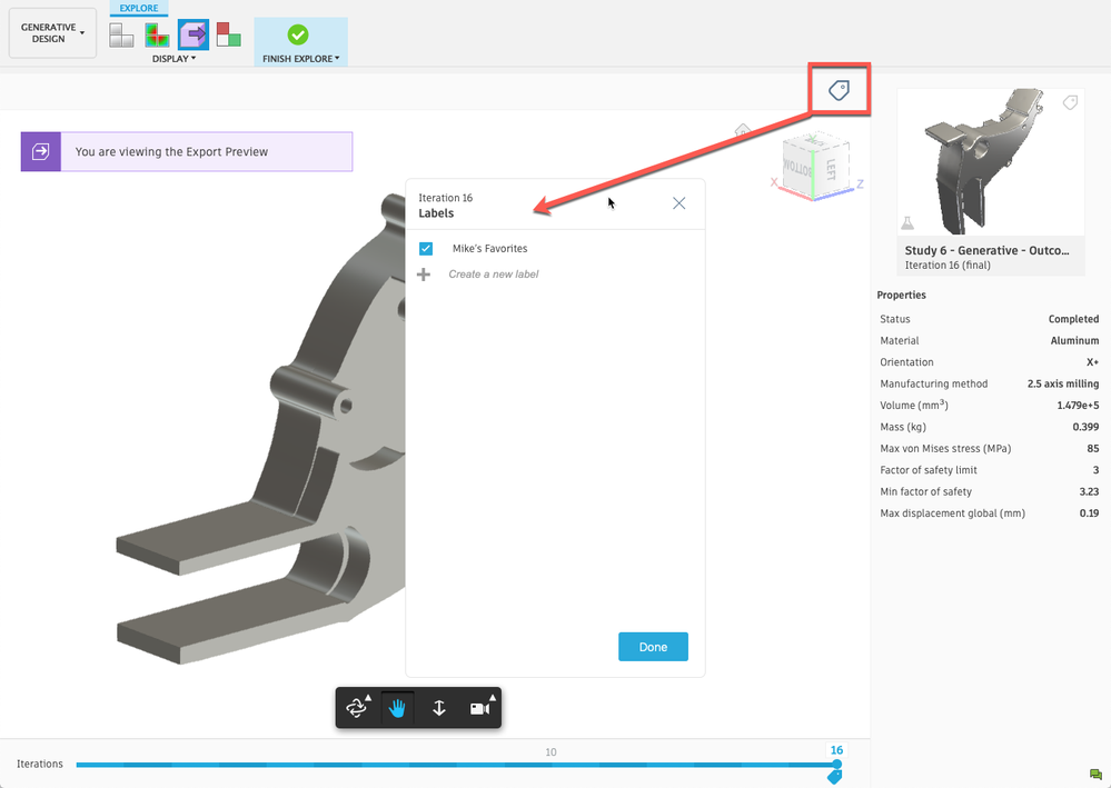

ジェネレーティブ デザイン
新機能! スタートアップ ビデオ
可能な限り早く始めることを支援するため、お客様にご覧いただくための新しいスタートアップ ビデオを追加しました。初めて使用する場合は、ワークスペースを開くとすぐに表示されます。ジェネレーティブ デザインを既に使用している場合は、クイック スタートを選択することで、ヘルプ メニューからこの優れたコンテンツに簡単にアクセスできます。

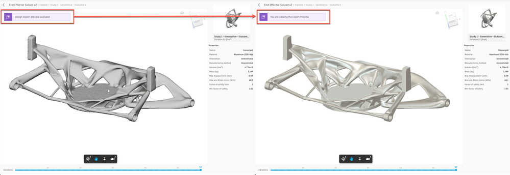

新機能! 結果プレビューア
ジェネレーティブ デザインの学習曲線はかなり急勾配であることと、どのような結果になるかを知らずに貴重なクラウド クレジットを使用することは難しいことについて、多くのフィードバックをいただきました。([生成]パネルの下にある) [結果プレビューア]を使用すると、ジョブを送信する前に、その設定ではどのような結果になるかをすばやくプレビューできるようになりました。これにより、ジェネレーティブ デザインを最大限に活用するために必要な自信が持てるようになりました。
新機能! [コネクタ障害物]ツール
[モデルを編集]ワークスペースで、[コネクタ障害物]ツールを使用して、コネクタが必要なモデル上のエッジを選択するだけで、そのタイプの障害物をモデル化できるようになりました。このツールを使用すると、コネクタ自体のサイズ プロパティと、工具クリアランスの寸法を定義できます。過去にそのタイプの障害物を作成するために使用したスケッチ、押し出し、およびミラーとその組み合わせをすべて残すことができます。
この機能は、ボルト、ねじ、ピンなどのさまざまなタイプのコネクタの障害物をすばやく入力するために役立ち、デザイン スペースをより適切に定義できるようになります。

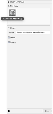

新機能! Fusion 360 アディティブ マテリアル ライブラリ
ジェネレーティブ デザインでは、製造拘束としてアディティブを定義することができます。私たちは、積層造形に一般的に使用される特定のマテリアルを用意することが理にかなうと考えました。これらのマテリアルは、Fusion 360 アディティブ マテリアル ライブラリにあります。
改善! よりスマートなプリチェック メカニズム
ジェネレーティブ デザインで成功を収めていただくために、プリチェック メカニズムをよりスマートにしました。これにより、より確実に、ユーザが失敗する可能性のあるジョブを送信することがなくなりました。
改善! 古い結果の報告
結果が古いことや、設定に何らかの問題があるか設定が不完全であることを伝えることに関して、ジェネレーティブ デザイン スタディの動作は最適化されていませんでした。この点について整理し、大幅に改善を行いました。
改善! クラウド クレジットのアカウント選択
ジョブの送信や結果のダウンロードを行う際に、十分なクラウド クレジットがあると伝えられたものの、複数の契約間にクラウド クレジットが分散していることが原因でジョブが失敗するケースについて報告がありました。ジョブを送信するときに、個人用のクラウド クレジットを使用するか、共有クラウド クレジットを使用するかを選択できるようになりました。
改善! ジェネレーティブ デザインのジョブ ステータス
ジェネレーティブ デザインのジョブには、[ジョブ ステータス]ダイアログに独自のホームがあります。新しいホームに加えて、結果のエクスポートは[ジョブ ステータス]ダイアログでも追跡されるようになりました。これにより、重要なジェネレーティブ デザインのすべての作業を単一のビューではるかに簡単に追跡できるようになりました。

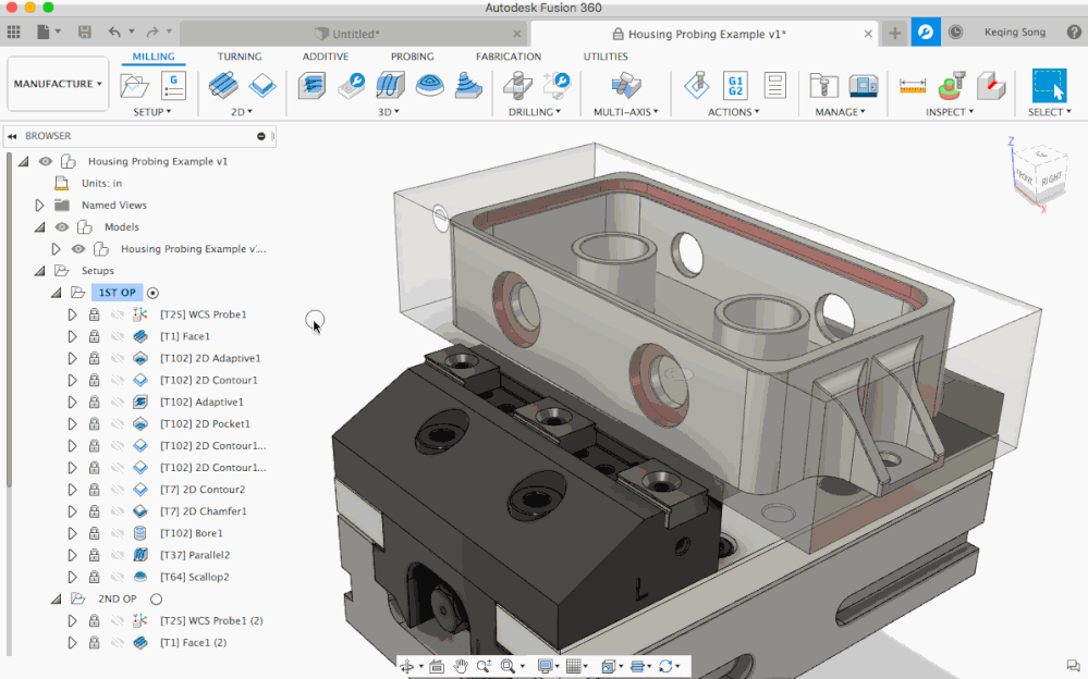

新機能! 旋盤加工の[シャープ コーナーを作成]オプション
[通過]タブの[シャープ コーナーを作成]パラメータを使用して、凸型コーナーにおける輪郭の旋盤加工ツールパスの形状をコントロールできるようになりました。このパラメータをオフにすると、ツールパス内の凸型コーナーで円弧の動きが使用され滑らかになります。このパラメータをオンにすると、ツールパス内の凸型コーナーが円弧を使用せずに加工されて、外側コーナーが鋭くなり、丸みが付かなくなります。

改善! ミラー中心線としてモデルのエッジを使用する
以前は、スケッチ ジオメトリをミラー化するときに、ミラー中心線として別のスケッチ線しか使用できませんでした。現在は、ミラー参照のためだけに任意の線分を作成する代わりに、モデルのエッジをミラー中心線として使用できるようになりました。
改善! 配置後に寸法を移動する
スケッチ オフセットに寸法を記入すると、寸法が実際のオフセット スペースの間に自動的に配置され、奇妙な表示になることがあります。現在は、オフセットに寸法を記入したときに、寸法を別の場所に移動してわかりやすくすることができます。
改善! 寸法を表示する/非表示にする
ユーザからのフィードバックに基づいて、すべてのスケッチ寸法の表示/非表示を切り替えるオプションを追加したため、スケッチを Dove 石鹸よりもきれいにできるようになりました。スケッチ モードでスケッチ パネルからアクセスするか、またはブラウザでスケッチ エンティティを右クリックして[寸法を表示]を選択することで寸法を表示できます(スケッチも表示されていることを想定)。

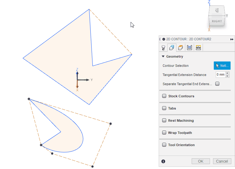

製造: 2D 輪郭ツールパスは、[タブ]設定を変更した後で再生成されるようになりました。

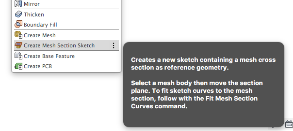

[メッシュ断面スケッチを作成][ソリッド]タブ > [作成]ドロップダウン(UI プレビュー)に移動
[メッシュ断面を作成]コマンドの名前を[メッシュ断面スケッチを作成]に変更し、スケッチ環境内の[作成]パネルから[デザイン] > [ソリッド]タブ内の[作成]パネルに移動しました。メッシュ環境に入らなくてもこの機能を使用できるようになりました。

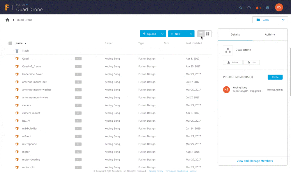

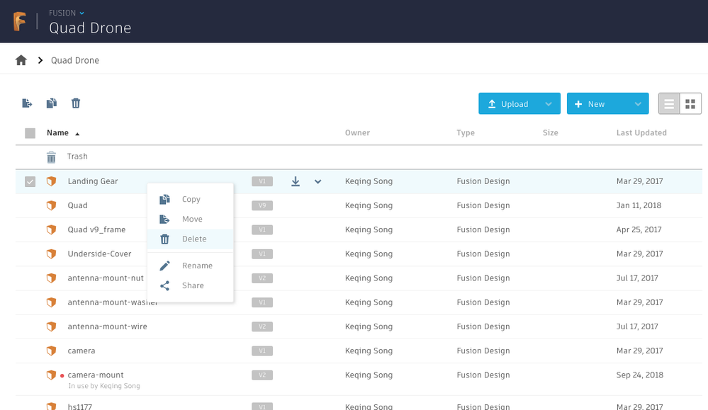

新機能! Fusion Team でごみ箱フォルダを利用可能に
長い間待望されていたごみ箱フォルダが導入されました。データ パネルから Fusion Team に移動(プロジェクトの名前をクリック)すると、削除した項目が一時的に格納される、新しいごみ箱フォルダが目に入るでしょう。次回デザインを削除すると、削除したファイルはごみ箱フォルダに表示されます。
プロジェクト内で複数のチーム メンバーとともに作業していて、自分がそのプロジェクトの管理者である場合、ごみ箱フォルダにアクセスして何が削除されたかを管理することができます。
ごみ箱フォルダでは、削除された項目(ファイルおよびフォルダ)、および削除された日付が表示されます。すべてのごみ箱フォルダで同様ですが、ファイルまたはフォルダを復元する場合、右クリックして[復元]を選択すると元の場所に復元されます。

[パスに沿った平面]でのしい物理距離タイプ
[パスに沿った平面]を使用する際に、平面を特定の距離に配置するが、尺度値ではなく実際の距離値を使用する場合、[距離タイプ]を[物理]に変更すると、実際の距離が選択した既定の単位で表示されるようになりました。[距離]を希望する長さに変更すると、平面の配置が更新されます。

新機能! ファイルとフォルダのパージ
前回の更新では、プロジェクト管理者がプロジェクトのごみ箱にアクセスできるようにしました。削除したデータの復元に加えて、ごみ箱をパージして永久に削除するオプションが追加されました。

新機能! ジェネレーティブ デザイン スタディの既定マテリアル
使用状況を解析した結果、多くのユーザがマテリアルを定義せずにジェネレーティブ デザインのスタディを送信しようとしていたことがわかりました。開始時の失敗を減らすために、すべてのスタディに既定のマテリアルを追加しました。アルミニウム AlSi10Mg を使用しないからといって、ご心配には及びません。不要なマテリアルは除去して、希望のマテリアルを追加できます。

新機能! [検討]ビューでの変換された結果のプレビュー
ジェネレーティブ デザインのワークスペースで大量の作業を行っている場合、[検討]に表示された結果は、ダウンロードして[モデル]ワークスペースで開いた結果と完全には一致しないことに気付くでしょう。多くのユーザは、[検討]で表示される内容と異なるため、結果をダウンロードすることを躊躇すると述べています。上に示したのはメッシュのレンダリングですが、[モデル]ワークスペースで得られるのは、変換後の BREP デザインです。今回の更新では、新しく生成されたすべてのデザインの最終反復が BREP 変換で処理されるため、[モデル]ワークスペースで開いたときにデザインがどのようになるかを把握できるようになっています。

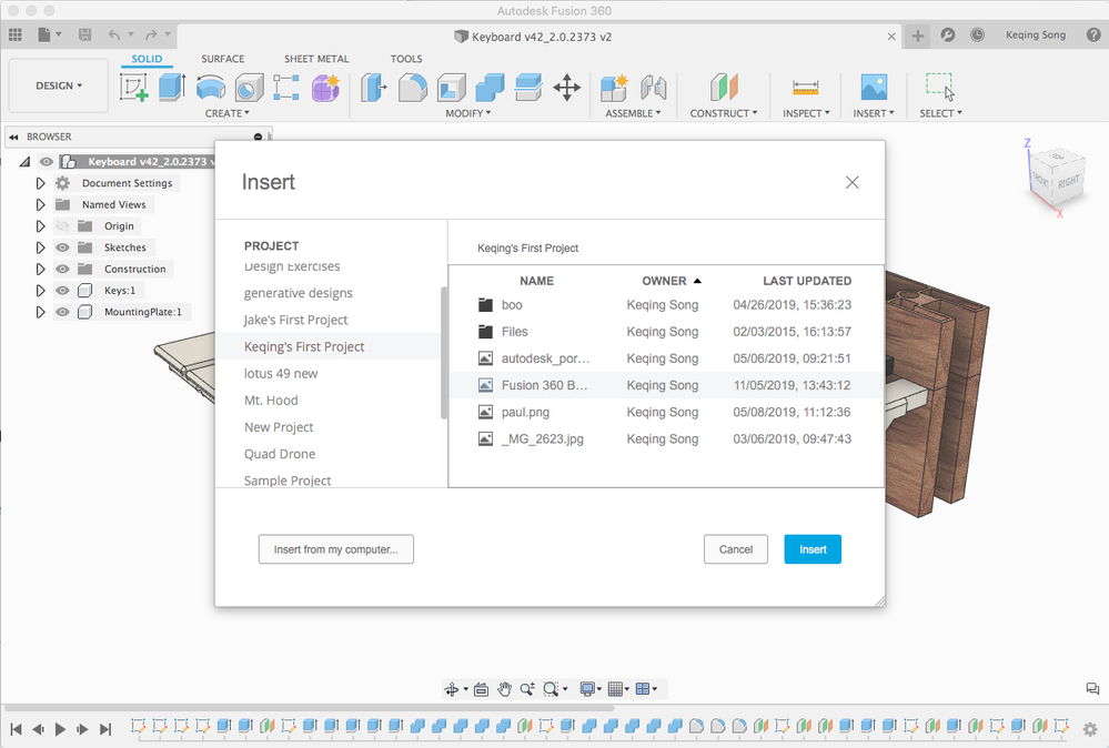

デカールまたはデザイン用の参照イメージとしてイメージを使用するユーザが多数存在するため、デカールと下絵のイメージをデザインに挿入する方法を強化し、更新でいくつかの微調整を重ねてきました。「下絵を挿入」では常に多少混乱する印象を与えるため、単語「を挿入」を削除し、「下絵」と呼んでいます。
さらに、ツールのオプションがダイアログに表示される順序を合理化しました。以前はすべてのオプションが前面に表示されていて、少し威圧的でした。「デカールを挿入」または「下絵を挿入」機能を使用すると、2 つのオプションが表示されます。イメージを選択して、挿入する場所を選択します。これで終わりです。これらの 2 つのオプションを完了すると、その他のオプションが表示されます。このワークフローの
フェーズ 2 では、アカウント内のプロジェクトからファイルを選択できるようになります。つまり、すぐに、プロジェクトにデカールとイメージのすべてをアップロードし、コンピュータからローカルに取り出さずにデザインに直接挿入できるようになります。

新機能! チーム全員のチーム アカウント
以前は、Fusion 360 をインストールし、アカウントを作成してサインインしたときに、個々の環境が既定で作成されました。他のユーザをプロジェクトに招待することが可能な場合でも、チームがアクセス、上書き、および削除できる内容を管理するオプションはほとんどありませんでした。ユーザがお互いのプロジェクトに参加すると、最後にはデータの所有者がはっきりしなくなっていました。
5.pngFusion 360 に新規ユーザとしてアクセスし、この更新の後にアカウントを作成すると、この新しいグリーティング ページが表示され、Fusion Team に名前を付けるように求められるようになりました。
これが完了したら、チームが設定されたことを確認する緑色のチェックマークが表示されます。
すべて設定されて、下絵に配置した後、単位とナビゲーションの基本設定を設定するためのクイック セットアップ ガイドが表示されます。
「チームを切り替え」たときに自分の名前だけがチェックされている場合は、個人のアカウントがあるということを意味します。心配する必要はありません。まだ、チームのアカウントに参加できます。この Web サイトに移動し、手順を完了すれば、すぐにチームのアカウントを活用できます。
設定の際にヘルプが必要な場合は、これらのサポート記事を確認してください。
チーム アカウントの利点
チームに対するロール ベースのセキュリティ
8-1.pngチーム ハブでは、より多くの管理コントロールが提供されます。ユーザ(管理者)がチームの役割を管理して、大量のデザイン作業を行っているメンバーの権限を、デザインのレビューとフィードバックの提供を行いたいメンバーに設定することができます。チーム メンバーがチームを離れる場合、管理者が直接コントロールしてそのチーム メンバーの権限を別のメンバーに移行できます。柔軟性が増して無駄なコントロールがなくなりました。
複数のプロジェクト参照と共有ライブラリをサポートする
8-2.pngさらに、1 つのプロジェクトのデザインを別のデザインに挿入して、参照を維持できるようになりました。つまり、挿入したパーツに変更があると、必要に応じてすべてが更新されます。リンクされていない複製はありません。また、CAM アセット ライブラリをチーム全体で利用することもできます。詳細については後で説明します。
AnyCAD への扉を開く
8-3.pngチームを使用すると、AnyCAD のワークフローが可能になります。これもとても素晴らしいことです。チーム メンバーは使い慣れたデザイン ツールで作業を続けることができ、Fusion 360 とネイティブ CAD データ(またはその逆)を共有することができます。Autodesk Desktop Connector (現在 Windows のみで使用可能)との関連付けがすべて保持されます。
データ パネルのチーム名をクリックして Desktop Connector を取得できます。これを使用すると、Fusion Team の Web ビューを表示できます。
そこに到達すると、その製品のインストール方法についての説明が表示されます。
新機能! デザインに対してマイルストーンを設定する
しばらく Fusion 360 を使用し、デザインを保存する時期になったら、そのときの状態のバージョンを保存します。これで問題はありませんが、マイルストーンとして特定のバージョンを区別する良い方法が今までありませんでした。
現在は、マイルストーンとしてバージョンをタグ付けできるようになり、簡単にマイルストーンを特定し、必要に応じて戻ることができるようになりました。マイルストーンは、古いバージョンを選択してマイルストーンを作成することによって、保存時または後で、作成できます。マイルストーンの作成はかなり単純で、名前と説明を付けるだけです。作成後は、デザインの履歴でマイルストーンを探すことができるようになります。フラグのアイコンを探すだけです。
マイルストーンは、リファレンスの管理も簡単になります。[バージョンを選択]コマンドは、マイルストーンを表示するためだけにフィルタで強化されたため、リファレンスに合わせて重要な点を迅速に探すことができます。マイルストーンでは、単独でデザインに取り組むことができます。新しいマイルストーンがあると、デザインにリンクしているアセンブリや図面で更新するよう求めるプロンプトのみが表示されます。これは、派生デザインおよび AnyCAD デザインでも動作します。
新機能! データ パネルからのプロジェクトのアーカイブ
データ パネルに古くなったり既に関連しなくなったプロジェクトがある場合は、データ パネルに表示される内容を編成しやすくなるようにアーカイブできるようになりました。アーカイブするプロジェクトを検索し、右クリックして[アーカイブ]を選択します。これはとても簡単です。
選択すると、ダイアログに実行すべき内容が表示されます。この内容のすべてに問題がなければ、[アーカイブ]ボタンをクリックすると、プロジェクトはデータ パネルから削除されます。
間違いは起こるものです。思いがけず間違えてしまった場合、またはプロジェクトをアーカイブし直す必要がある場合は、名前をクリックして Fusion Team でプロジェクトを取得することができます。これによって、プロジェクトが進行しているすべての Web ビューに移動することができます。
アーカイブしたプロジェクトは、[アーカイブ]タブの下に置かれます。プロジェクトにカーソルを置くと、そのプロジェクトを復元したり永久に削除できます。

改善! [パラメータを変更]オプションが[スケッチ] > [修正]パネルの下にある
新しいツールバーの UI を試している複数の方から、必要なときに[スケッチ]コンテキスト タブ内の[パラメータ]ダイアログにアクセスできないという報告がありました。納得できるご意見のため、[スケッチ]タブ内の[修正]ドロップダウン メニューの下に追加しました。これで、パラメータを変更するために[スケッチ]に移動したり、[スケッチ]から移動する必要がなくなりました。

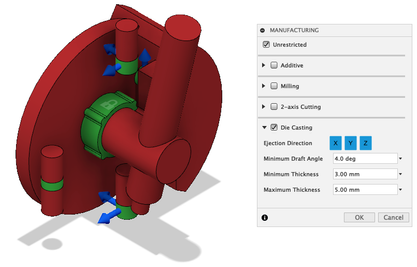

新機能! プレビューのダイカスト加工製造拘束
ジェネレーティブ デザインの最も重要なソリューションの特徴は、製造の可能性がある考慮事項を組み込んだ結果を作成する能力です。この更新プログラムで、ダイカスト加工を含むプロセスのポートフォリオを展開しています。ダイカスト加工の拘束により、ユーザは、突出方向、最小および最大の厚さ、ならびに、最小勾配角度を指定し、製品をダイから確実に突出することが可能になります。

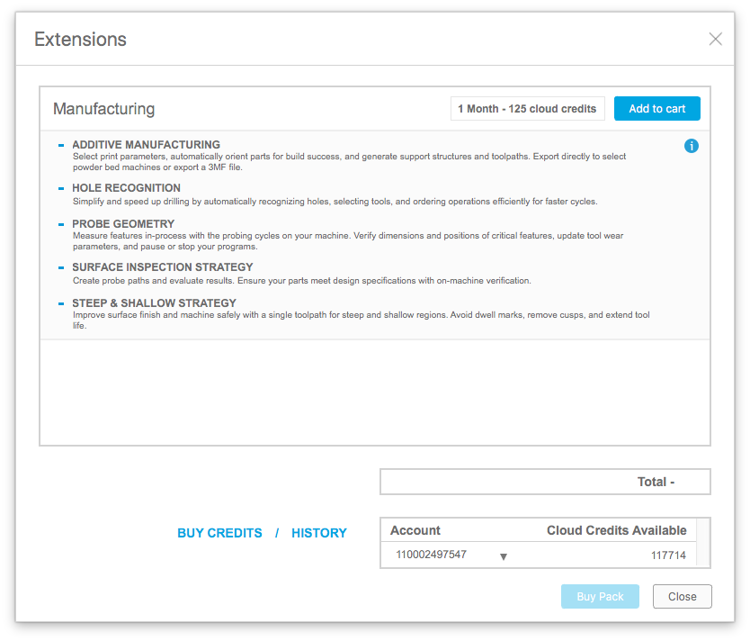

新機能! 高度な製造エクステンション
ナビゲーション バーの右上の新しいアイコンにお気づきになっているかもしれません。これは、高度な製造エクステンションの新しいアクセス ポイントです。ご購入いただくと、いくつかの優れた新しい機能にアクセスできます。急斜面と緩斜面のツールパス穴認識積層造形サーフェス検査、およびプローブ図形などです。
エクステンション ツールは、コマンド アイコンの青色の小さいレンチ アイコンによって差別化されます。拡張ダイアログによるクラウド クレジットで有効にすると、使用可能になります。エクステンションおよび個々のフィーチャの詳細については、ここここをご覧ください。

改善! 構築ジオメトリの選択
面倒で偶発的な選択になる可能性を減らすための構築ジオメトリを含むチェーンで作業する際の、CAM ツールパスの選択アルゴリズムが改善されました。必要に応じてこれまで通り構築ジオメトリを含むチェーンを選択することもできますが、そのためには不要な選択をなくすために意図的にカーソルを移動する必要があります。
                      操作の前
                      操作の後

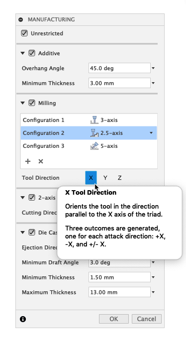

新着! プレビューでの 2.5 軸フライス加工拘束
オートデスクによるジェネレーティブ デザインの開発状況をチェックしてきた方は、製造拘束に重点が置かれてきたことにお気づきでしょう。オートデスクでは、製造拘束を当社のソリューションの重要な部分であると考えています。ソリューションを幅広い顧客に適用できるようにする上で重要な役割をになっているためです。
この領域に注力し続けた結果、2.5 軸フライス加工拘束をプレビューで使用できるようになります。より伝統的な製造方法を使用しているユーザにとっての画期的なジェネレーティブ デザイン ソリューションとなるため、これはオートデスクにとって重要なマイルストーンとなり、ユーザにとっては革新的なものとなります。
2.5 軸フライス加工拘束は、[製造]ダイアログの[フライス加工]セクションで、3 軸および 5 軸拘束と結合します。ユーザは工具方向を制御できるようになり、ソリューションでは、デザイン スペースの上部から、下部から、および両側からの 3 つの結果が生成されます。

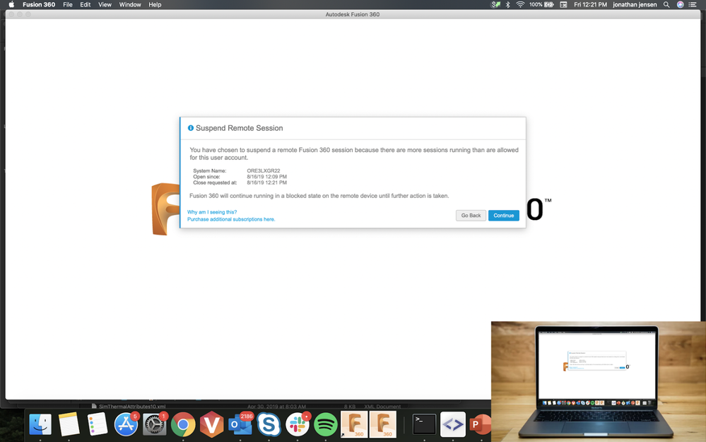

新機能! セッション管理
多くのユーザは複数のコンピュータで Fusion 360 を使用します。オフィスや機械工場を離れた時点で作業が終わるわけではないからです。以前は、複数のコンピュータで同じアカウントを使用して Fusion 360 にログインすると、両方のコンピュータでアクティブなセッションが実行され、それらのセッションを管理したり、リモート セッションの対処方法を決定するための、簡単な方法がありませんでした。現在では、そのようなメカニズムが導入されています。
この更新では、より良いセッション管理エクスペリエンスが導入されました。既に前のコンピュータでログインしているときに別のコンピュータで Fusion 360 の 2 番目のセッションにサインインすると、以前ログインしたままになっている他のセッション、それらが開かれた日時、および最後のアクティビティの日時を示すダイアログが(新しくサインインしたセッションに)表示されます。次の 4 つの選択肢があります。
  1. リモート セッションを一時停止し、現在のセッションで作業を続行する
  2. リモート セッションを終了し、現在のセッションで作業を続行する
  3. 現在のセッションからログアウトし、別のアカウントでサインインする
  4. Fusion 360 (および現在のセッション)を終了し、リモート側での他方のセッションのログインを維持する
[続行]をクリックすると、これが意図する操作であることを確認するための確認メッセージが表示されます。もう一度[続行]をクリックすると、リモート セッションが選択内容に応じて処理されます。

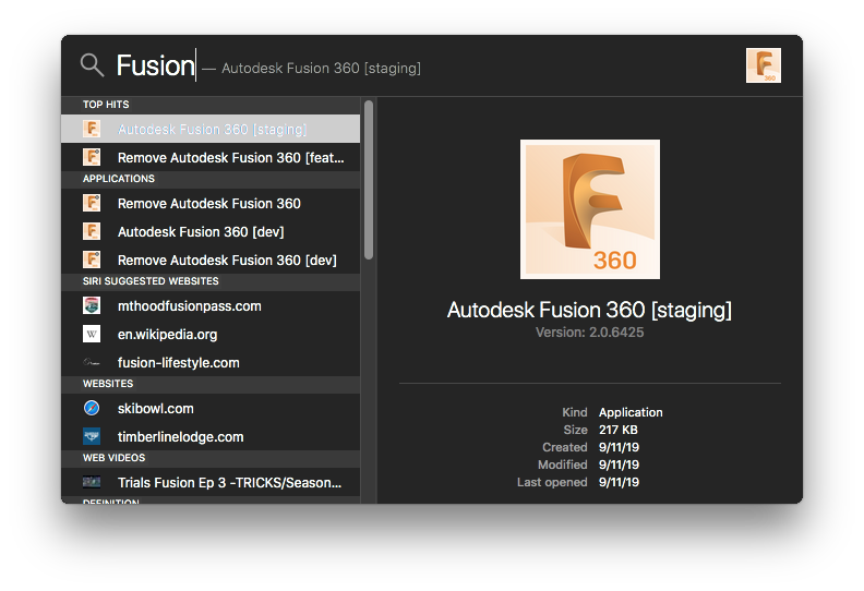

改善! macOS Spotlight 検索で Fusion 360 が表示されるように
これについては多くのユーザがオートデスクに指摘し、フォーラムや IdeaStation にも投稿されています。希望したとおりに機能するようになったことをお知らせいたします。macOS の Spotlight 検索から Fusion 360 を起動する場合、Fusion 360 と入力し始めると表示されるようになりました。まだインデックスが作成されていない可能性があるため、インデックス処理が表示に影響しますが、最終的には正しく表示されるようになります。

ジェネレーティブ デザイン
新機能! 高度な物理特性のプレビュー
ジェネレーティブ デザインを使用して解析する問題のタイプは次第に複雑になっています。これらの課題をさらに解析できるようにするために、高度な物理特性用の新しいプレビュー機能を導入します。この更新で、高度な物理特性ソルバーをジェネレーティブ スタディに使用できるようになります。
このソルバーを使用すると、目標にモーダルおよび変位の制限を含めることができます。現在これらの新しい制限は、制限のない処理および積層造形処理でのみサポートされており、モーダルまたは変位の制限の適用を要求しても商用ソルバーは結果を生成しません。無制限の製造プロセスおよび積層造形プロセスに対してモーダルまたは変位の制限が指定されていない場合にのみ、追加の結果が表示されます。これはまだプレビューであるため、さらに改善するためにフィードバックをお寄せください。
新機能! [検討]での結果と反復のラベル
ジェネレーティブ デザインを使用する上では、[検討]を使用して正しい結果を見つけることが重要です。特定の結果を「お気に入り」にし、比較して互いの違いを識別することを容易にする方法についての問い合わせがよくあります。結果、または結果の特定の反復にラベルを適用する機能が追加されました。これらのラベルはフィルタとしてブラウザに追加され、さまざまな[検討]ビューでその他のフィルタと同様に使用できます。
新機能! [検討]の材料フィルタ
ラベル ワークフローに加えて、材料別にフィルタする機能の要望も耳にしました。良い考えのように思われるため、その機能を追加しました。

改善! 2.5 軸加工の方向のツールチップ
2.5 軸加工の工具方向にツールチップが追加され、この製造方法を使用した結果の生成方法を理解できるようにしました。これは、他の方法とは異なり、この方法では特定の方向に対して結果が生成されるためです。

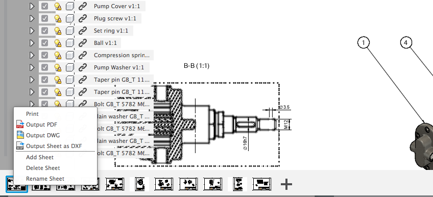

2D 図面
新機能! 2D 図面についてシートを汎用 DWG および DXF として書き出す
良いお知らせです。2D 図面レイアウトを簡易 DWG または DXF として出力でき、それが Fusion 360 と併用している他の下位ソフトウェアとうまく連携するようになります。
以前は、AutoCAD DWG を別の CAD ソフトウェアにインポートすると、それが AutoCAD コードであるため、図面があるはずの位置に単なるボックスとして取り込まれることがありました。簡易 DWG を使用すると、図面は AutoCAD だけではなく他の CAD ソフトウェアでも編集可能な線分エンティティとして取り込まれます。
2D 図面作業スペースでアクティブなレイアウト シートを右クリックすると、そこに出力するためのオプションが表示されます。
DWG オプションを選択するときに、簡易 DWG または AutoCAD DWG を選択できます。[OK]をクリックすると、保存先の名前と場所を入力するプロンプトが表示されます。進行中の 2D 図面関連のプロジェクトはまだ多数ありますが、継続して取り組んでいますのでご安心ください。

製造

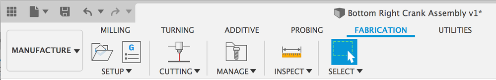

新着! [製造]作業スペースにタブ付きツールバーを追加
[製造]作業スペースに切り替えると、ツールバーにもタブが追加されたことに気付かれるはずです。それらのタブには、ミーリング、旋盤、積層、プローブ、およびファブリケーションの各操作に適した工具があります。各タブを見れば内容は一目瞭然ですが、ここで簡単に説明します。
通常の 2D、3D、ドリル、および複合軸工具はすべて[ミーリング]タブの下にあります。
[旋盤]タブには、旋盤加工法がすべて含まれています。
[積層]には、すべての高度な積層造形工具およびサポート材があります。
[プローブ]には、[プローブ WCS]、[図形をプローブ]、[サーフェスを検査](拡張機能を介してのみ使用可能)などのプローブ ツールが含まれています。
[ファブリケーション]タブには、レーザー切削が含まれています。

改善! 2D イメージの挿入 - クラウド プロジェクトのキャンバスとデカール
これまで、デザインの参照としてデカールまたはイメージを挿入する場合は、ローカル マシンからイメージ ファイルを検索する必要がありました。チームの誰かが Fusion 360 プロジェクトにイメージをアップロードした場合、イメージを最初にローカルにダウンロードせずにアクティブなデザインに挿入する簡単な方法がありませんでした。
数回前の更新で、[デカールを挿入] と [キャンバスを挿入] コマンドのダイアログの動作が合理化され、ワークフローの進行に合わせてオプションが徐々に表示されるようになりました。これは、このエクスペリエンスを向上させるための最初のステップでした。
[挿入] に移動すると、新しい [ファイル ナビゲータを挿入] ダイアログが表示されます。ここでは、自分またはチームがプロジェクトにアップロードしたイメージを選択し、不安定な回避策なしで直接挿入できるようになります。もちろん、必要に応じてローカル コンピュータから挿入することもできます。
ブラウザからデカールを編集すると、配置と尺度を維持したまま、新しいデカールを選択して既存のデカールと置き換えることができます。

新機能! ブラウザでのデザイン目的
スタディの設定の特定を容易にすることを目的としています。スタディのデザイン目的と制限は、結果の生成過程に大きな影響を与えます。ユーザは、スタディで使用する目標と制限をブラウザで直接表示および編集できるようになりました。高度な物理特性プレビューを使用している場合、モード周波数および変位の制限もブラウザに表示されます。
