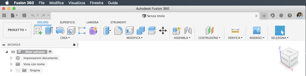

Nouveau ! Fusion 360 est désormais disponible en français et en italien.
Profil > Préférences > Général > Langue de l’utilisateur

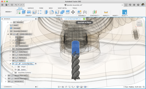

Nouveau ! La commande Modifier sur place n’est plus disponible qu’en préversion.
Lorsque vous placez le curseur sur une pièce référencée insérée dans le navigateur, cliquez sur l’icône Modifier sur place.
En mars 2020, nous avons annoncé que la commande Modifier sur place serait disponible à l’essai dans une préversion de Fusion 360. Après quelques mises à jour effectuées suite à vos commentaires pour affiner l’expérience de l’utilisateur et résoudre certains problèmes, nous sommes heureux d’annoncer que vous pouvez désormais utiliser la commande Modifier sur place dans vos workflows de conception.
La commande Modifier sur place vous permet d’apporter des modifications sur place à une conception de référence insérée dans une conception d’un ensemble plus grand, et dans le contexte de la totalité de l’ensemble. Comme la conception de référence insérée est liée à la conception d’origine, vous deviez auparavant l’ouvrir en tant que document distinct pour y apporter des modifications. Vous pouvez maintenant la modifier à l’endroit où elle a été insérée dans l’ensemble.
  • Vous pouvez désormais insérer des conceptions de référence pendant l’exécution de la commande Modifier sur place.
Lorsque l’option Modifier sur place est active, cliquez avec le bouton droit de la souris sur une conception dans le panneau de données et choisissez Insérer dans la conception active.
Vous pouvez également, à partir du panneau de données, insérer des conceptions référencées dans une conception existante lorsque l’option Modifier sur place est active. Vous disposez ainsi d’une plus grande flexibilité pour créer vos conceptions d’ensembles. Par ailleurs, cette fonctionnalité élimine les blocages inutiles, ainsi que les solutions de contournement instables, pour vous permettre de créer facilement des conceptions.
  • La commande Modifier sur place fonctionne également en modélisation directe.
Vous pouvez travailler en modélisation directe en désactivant le plan de montage chronologique.
La commande Créer une fonction de base permet également de créer un « bac à sable » de modélisation directe dans une conception basée sur le plan de montage chronologique.
En outre, vous pouvez également utiliser la commande Modifier sur place en mode de modélisation directe (sans plan de montage chronologique). Les workflows de modélisation directe ne capturent aucun historique dans le plan de montage chronologique, et les modifications apportées sont directes et non paramétriques. La modélisation directe présente des avantages considérables et vous permet, en outre, d’apporter des modifications rapides à une pièce spécifique qui ne doit pas nécessairement faire l’objet d’un suivi historique. Vous pouvez désormais modifier une conception insérée sans capturer d’historique.
Pour en savoir plus sur l’utilisation de la commande Modifier sur place afin d’accélérer votre workflow de conception, consultez notre billet de blog, notre documentation d’aide ou la vidéo de ce didacticiel créée par John Hackney, utilisateur de Fusion 360 et de YouTube.

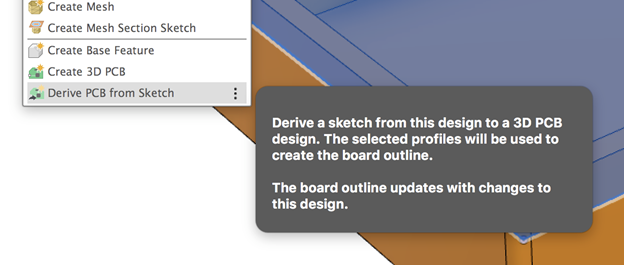

Nouveau ! Dérivation de carte de circuit imprimé
Espace de travail de conception > onglet Solide > groupe de fonctions Créer > Dériver une carte de circuit imprimé à partir d’une esquisse
Un workflow électromécanique est surtout utilisé par un ingénieur mécanique afin de créer la géométrie requise pour présenter le contour de la carte du circuit imprimé. De nombreuses applications nécessitent la conversion de formats de fichiers, souvent inefficace et sujette aux erreurs. Avec Fusion 360, vous pouvez sélectionner des contours d’esquisse dessinés manuellement ou des surfaces de boîtiers projetées. La géométrie des contours sélectionnés permet de définir l’éditeur de carte de circuit imprimé 3D, qui est lié à l’éditeur de topologie de circuit imprimé. Ce processus de collaboration efficace permet aux ingénieurs mécaniques et électroniques d’être sur la même longueur d’onde.
La modification du boîtier implique une nouvelle capture des contours d’esquisse.
Avec l’option de dérivation de carte de circuit imprimé, les modifications apportées aux contours d’esquisse mettent automatiquement à jour la géométrie de la topologie de circuit imprimé.
