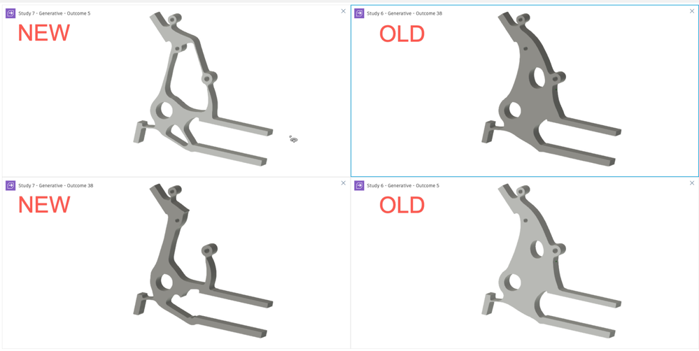

Neu! Ergebnisvorschau
Viele Benutzer ließen uns wissen, dass Generative Design eine ziemlich steile Lernkurve hat. Deshalb ist es umso ärgerlicher, wenn man Cloud-Punkte aufwendet, ohne eine Vorstellung vom Ergebnis zu haben. Mit der Ergebnisvorschau (in der Gruppe Erzeugen) können Sie jetzt schnell eine Vorschau erzeugen, die darstellt, wie das Ergebnis für das Setup aussieht - und zwar vor dem Übermitteln des Jobs. So können Benutzer das volle Potenzial von Generative Design ohne Zweifel ausschöpfen.

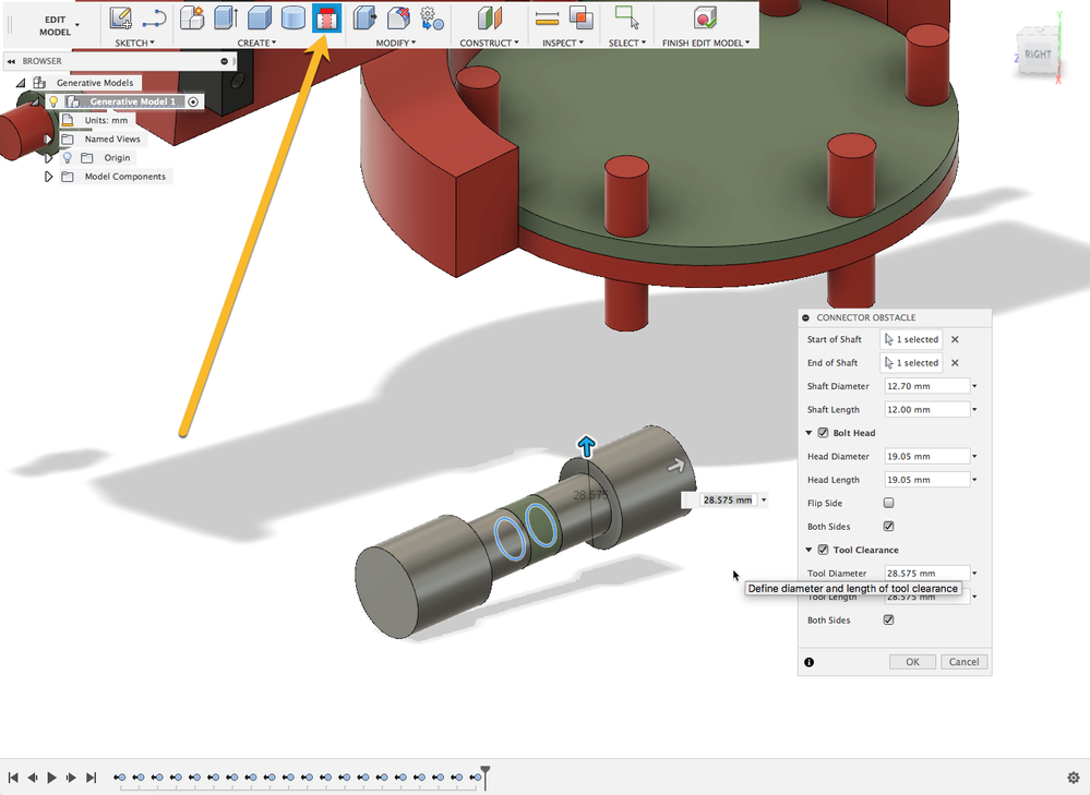

Neu! Werkzeug Verbindungshindernis
Wenn Sie im Arbeitsbereich Modell bearbeiten das Werkzeug Verbindungshindernis verwenden, können Sie diese Hindernistypen jetzt modellieren, indem Sie einfach alle Kanten auf dem Modell auswählen, an denen Sie eine Verbindung platzieren möchten. Mit dem Werkzeug können Sie die Größeneigenschaften für die Verbindung selbst sowie für die Werkzeugabstandsbemaßungen definieren. Es ist nicht mehr nötig, diese Hindernistypen über eine komplizierte Kombination aus Skizzen, Extrusionen und gespiegelten Elementen zu erstellen.
Mit dieser Funktion können Sie Hindernisse für verschiedene Verbindungstypen wie Schrauben, Stifte usw. schnell ausfüllen und den Konstruktionsbereich dadurch besser definieren.

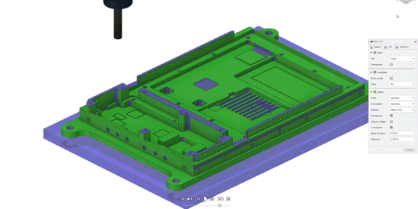

Neu! Option Scharfe Ecken erzeugen beim Drehen
Jetzt können Sie die Form des Drehprofilwerkzeugwegs an konvexen Ecken mithilfe des Parameters Scharfe Ecken erzeugen auf der Registerkarte Durchgänge steuern. Wenn dieser Parameter deaktiviert ist, werden die konvexen Ecken des Werkzeugwegs mit Bogenbewegungen geglättet. Wenn dieser Parameter aktiviert ist, werden die konvexen Ecken des Werkzeugwegs ohne Bogen bearbeitet. Dies stellt sicher, dass äußere Ecken scharf und nicht gerundet sind.

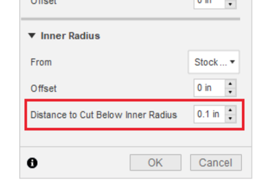

Verbessert! Neue Option in Profil (Einstechen) > Registerkarte Radien
Ein neuer Parameter mit der Bezeichnung Abstand zum Schneiden unterhalb Innenradius ist jetzt auf der Registerkarte Radien verfügbar. Über diesen Parameter kann das Nutwerkzeug in einem bestimmten Abstand unterhalb des Innenradius zusätzlich zum Werkzeugnasenradius bewegt werden, um auch die kleinsten Noppen zu entfernen, die durch das Planfräsen beim Nutenschlichten verursacht wurden.

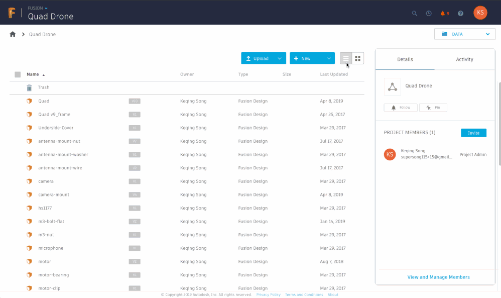

Neu! Festellen, ob ein Teammitglied gleichzeitig an derselben Konstruktion arbeitet
Die Zusammenarbeit in einem Team ist praktisch. Leider geschieht es ab und zu, dass die eigene Arbeit durch die Arbeit eines Kollegen überschrieben wird - oft sogar, ohne dass man dies merkt, bevor es zu spät ist. Dies kann für einen erheblichen Rückschlag beim Projektfortschritt sorgen. Bisher gab es keine Möglichkeit zu wissen, wer gerade an derselben Zeichnung wie Sie arbeitet. Das hat sich geändert!
Wir haben eine neue Funktion entwickelt, die Sie darüber informiert, wenn ein Teammitglied an derselben Konstruktion wie Sie selbst arbeitet. Ist dies der Fall, wird ein Benutzersymbol im Schnellzugriff-Werkzeugkasten angezeigt. Wenn Sie den Mauszeiger über das Symbol bewegen, wird eine QuickInfo angezeigt, in der Sie sehen können, wer noch an der Konstruktion arbeitet. Das Konstruktionselement in der Gruppe Daten zeigt außerdem ein Banner an, das darauf hinweist, dass dieselbe Konstruktion von einem Teammitglied verwendet wird.
In diesem Beispiel ändert sich das Symbol im Werkzeugkasten, wenn Phil eine Änderung an der Konstruktion vornimmt und diese speichert. So sehen Sie, dass für diese Konstruktion nun eine neuere Version vorliegt.
Beachten Sie, dass diese Funktion derzeit nur auf einem Team-Hub zur Verfügung steht. Wir arbeiten daran, diese Funktion weiter zu optimieren, und machen sie einem größeren Benutzerkreis zugänglich, sobald sie unseren Vorstellungen entspricht.

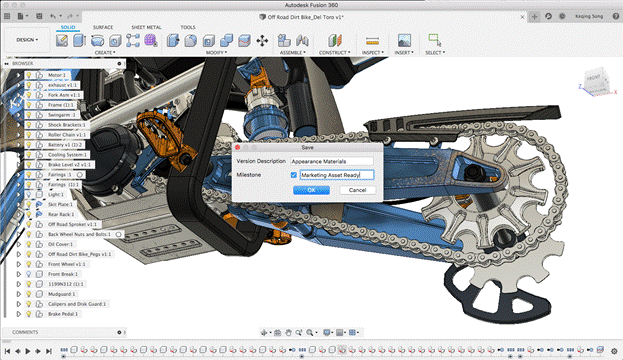

  • Speichern des Dokuments - Wenn Sie jetzt eine Konstruktion speichern, gibt das Symbol auf der Dokumentenregisterkarte den Status (Wird gespeichert oder Gespeichert) an.
  • Öffnen des Dokuments - Das Öffnen einer Konstruktion kann einige Sekunden dauern. In der unteren rechten Ecke werden ein Fortschrittsbalken und die Meldung „Dokument wird geöffnet...“ angezeigt. Dies weist darauf hin, dass Fusion 360 im Hintergrund arbeitet.

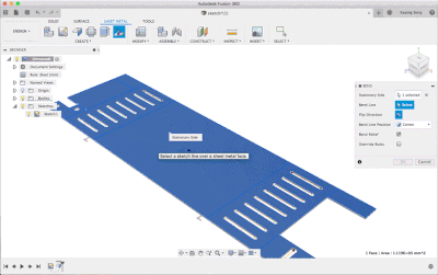

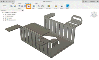

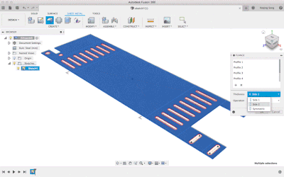

Neu! Biegungsbefehl für Blechbauteile basierend auf DXF-Skizze
Wenn Sie über Skizzen oder DXF-Dateien verfügen, die Sie für die Erstellung eines Blechbauteils verwenden möchten, ist dies nun mit dem neuen Werkzeug Biegung möglich. Dieses Werkzeug ermöglicht das Auswählen der Skizziergeometrie sowie deren Verwendung als Biegungslinien für Blechlaschen.
Experten-Tipp: Verwenden Sie das Werkzeug Flansch, und erstellen Sie eine Blechlasche aus Ihrer ganzen Skizze, um optimale Ergebnisse zu erhalten. Wählen Sie im Befehl Flansch die Option Seite 2 als die Flanschrichtung aus.
Nachdem Sie die Lasche erstellt haben, müssen Sie sicherstellen, dass die Skizze sichtbar ist. Wählen Sie das Werkzeug Biegung aus, um mit dem Erstellen der Biegungen zu beginnen.
Experten-Tipp: Die Auswahl des stationären Bereichs ist wichtig. Obwohl die komplette Fläche wählbar erscheint, bestimmt die Position des Klicks, welcher Bereich des Flansches stationär bleibt. Sie sollten diese Auswahl also mit Bedacht treffen.
Experten-Tipp: Hinweis zur Reihenfolge der zu erstellenden Biegungen. In der Regel würden Sie beim Falten eines Stücks Papier mit dem größten Knick anfangen und dann nach und nach die kleineren Falze falten. Wenn Sie mit dem Werkzeug Biegung arbeiten, sollten Sie hingegen mit den kleinsten Biegungen beginnen und dann nach und nach die größeren erstellen. Dies ist darauf zurückzuführen, dass die Skizze, mit der Sie arbeiten, stationär ist und nicht auf den Flansch projiziert wird.

Neu! Vergleich der Rohteilsimulation
Es gibt eine neue Option im Dropdown-Menü Farbdarstellung des Simulationsrohteils, die die Verwendung einer Vergleichsfarbgebung ermöglicht. Die Einfärbung des Rohteils ermöglicht in vielen Fällen einen schnellen und aussagekräftigen Überblick über Bearbeitungsprobleme, die sowohl die Bauteilqualität als auch die Schneidleistung betreffen können. Dabei wird das simulierte Rohteil mit drei Farben dargestellt. Blau steht für überschüssiges Rohteilmaterial, Grün für Rohteilmaterial innerhalb der Toleranz und Rot für Kollisionen. Die zwei numerischen Textfelder Rohteil-Aufmaß und Toleranz geben die Toleranzwerte an.

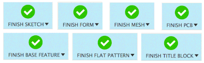

Benutzerfreundlichkeit: Skizze beenden. Abwicklung beenden. Form fertig stellen. Es gab wirklich viele Möglichkeiten, einen Modus zu beenden. Hier haben wir für mehr Klarheit und Übersichtlichkeit gesorgt. Alle Befehle, die zum Beenden dienen, verwenden jetzt „fertig stellen“ anstatt „beenden“ oder weitere Varianten. Dadurch wird die Aktion über verschiedenen Umgebungen hinweg konsistent gestaltet.

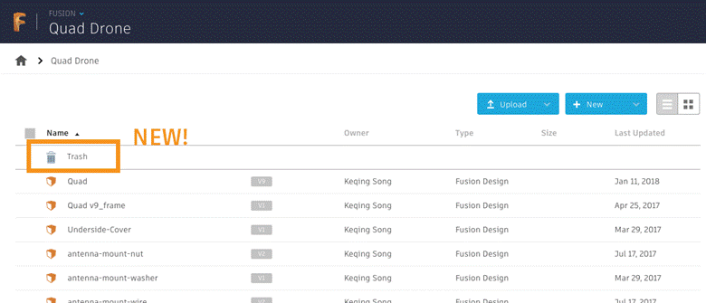

Neu! Papierkorb jetzt in Fusion Team verfügbar
Es gibt endlich einen Papierkorb! Wenn Sie jetzt über die Gruppe Daten auf Fusion Team zugreifen (durch einen Klick in den Projektnamen), erhalten Sie die Benachrichtigung, dass nun ein neuer Papierkorb zur Verfügung steht. Dies bedeutet, dass gelöschte Elemente nicht unwiderruflich verloren gehen. Wenn Sie das nächste Mal eine Konstruktion löschen, wird die gelöschte Datei im Papierkorb angezeigt.
Wenn Sie mit mehreren Teammitgliedern an einem Projekt arbeiten und selbst der Projektadministrator sind, haben Sie Zugriff auf den Papierkorb und können die gelöschten Dateien verwalten.
Im Papierkorb werden die gelöschten Elemente (Dateien und Ordner) sowie das Datum des Löschvorgangs angezeigt. Wie gewohnt können Sie eine Datei oder einen Ordner im Papierkorb wiederherstellen, indem Sie mit der rechten Maustaste darauf klicken und Wiederherstellen auswählen. Das Element wird am ursprünglichen Speicherort wiederhergestellt.

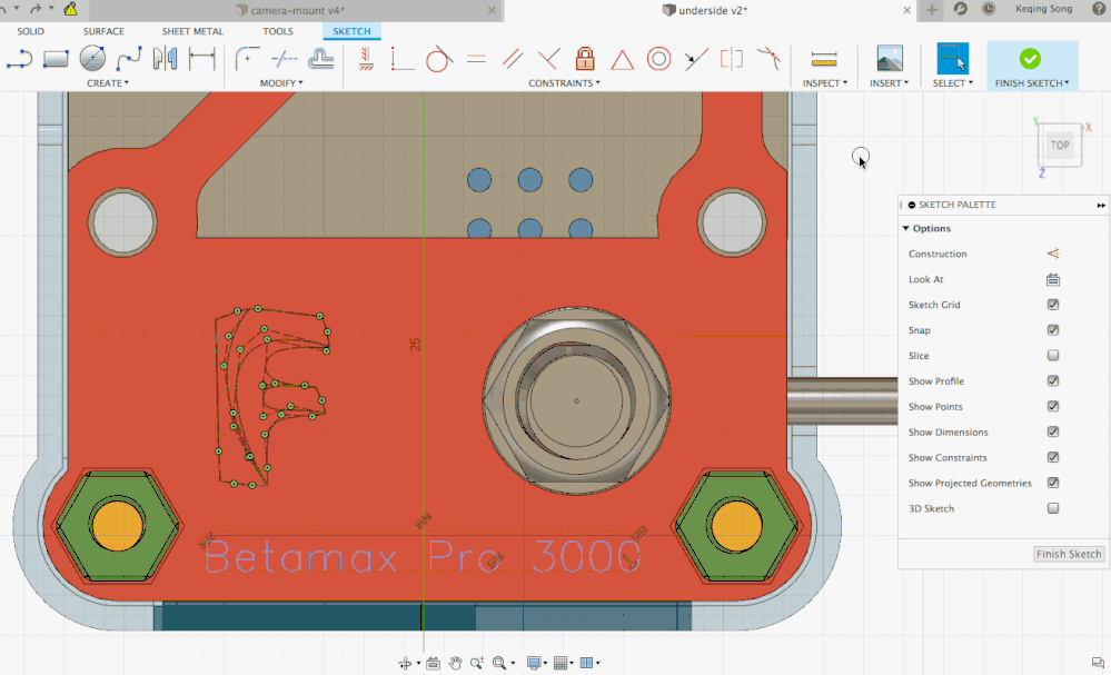

Verbessert! Arbeitsebenen und Modellflächen können jetzt als Spiegelachsen verwendet werden
Jetzt können Sie eine Arbeitsebene oder Modellfläche auswählen und unter Skizze > Werkzeug Spiegeln als Spiegelachse verwenden.

Neu! Vereinheitlichen des Prozesses vom generativen Design zur Simulation
[Siehe IMG22.GIF im Anhang]
Uns wurde berichtet, dass Benutzer sich einen einfacheren Weg zur Wiederverwendung des Setups einer generativen Design-Studie in einer Simulationsstudie gewünscht haben, um zusätzliche Validierungsarbeiten durchführen zu können. Jetzt sind den Ergebnissen aller neu erstellten generativen Designs die Lastfälle und Abhängigkeitsdaten zugeordnet. Wenn Sie das Ergebnis exportieren und es im Arbeitsbereich Simulation öffnen, werden Sie aufgefordert, die Lasten und Abhängigkeiten anzuwenden. Die Lasten und Abhängigkeiten werden automatisch angewendet. Sie müssen lediglich auf Lösen klicken. Super!

Verbessert! Erweiterte Funktionalität von Verbindungshindernissen
Das Werkzeug Verbindungshindernis ist eine praktische Ergänzung des Arbeitsablaufs für generative Designs und ermöglicht das schnelle Erstellen von Hindernissen. Operationen wie Kopieren/Einfügen, Spiegeln und Anordnen eigneten sich gut für das Erstellen von Hindernis-Geometrie, doch diese neuen Körper wurden nicht automatisch als Hindernisse erkannt. Wir haben dieses Problem behoben.

Datenverwaltung
Mit dem letzten Update erhielten Projektadministratoren Zugriff auf Projektpapierkörbe. Zusätzlich zum Wiederherstellen gelöschter Inhalte besteht jetzt die Möglichkeit, den Papierkorb zu bereinigen und Inhalte dauerhaft zu löschen.

Neu! Kontrollpunktrahmen bei SVG-Datei einfügen
Wenn Sie jetzt eine SVG-Datei als Skizze in Fusion 360 einfügen, enthält das Dialogfeld SVG-Datei einfügen jetzt eine Option, mit der Sie den Kontrollpunktrahmen aktivieren bzw. deaktivieren können. So können Sie die SVG-Kanten als Kontrollpunkt-Splines bearbeiten.
Expertentipp - Wenn Sie eine SVG-Datei eingefügt haben, während diese Option aktiviert war, werden auf der SVG-Skizze grüne Kontrollpunkte angezeigt. Verwenden Sie für die Bearbeitung die Fensterauswahl, um die gesamte Skizze auszuwählen, klicken Sie mit der rechten Maustaste, und wählen Sie Fixierung aufheben aus. Durch die Aufhebung der Fixierung können die Punkte bearbeitet werden.

Generative Entwurfsoptimierung
Neu! Vorgabematerial für generative Designstudien
Nach einem Blick auf die Nutzungsdaten fiel uns auf, dass einige Benutzer generative Designstudien ohne definiertes Material übermitteln wollten. Wir haben ein Vorgabematerial für alle Studien hinzugefügt, um die Anzahl der Fehlversuche zu reduzieren. Wenn Sie das Material AlSi10Mg nicht verwenden möchten, können Sie es einfach entfernen und das gewünschte Material hinzufügen.
Neu! Arkema Rilsan®Polyamide 11 jetzt für generatives Design und die Simulation verfügbar
Auf der TCT Asia hat Autodesk die Zusammenarbeit mit Arkema und Farsoon für erweiterte additive Fertigungsprozesse angekündigt. Weitere Informationen finden Sie hier. Im Rahmen dieser Partnerschaft haben wir eine angenäherte (isotropische) Version von Rilsan® Polyamide 11 zur Fusion 360-Materialbibliothek hinzugefügt, auf die für generatives Design und die Simulation zugegriffen werden kann.
Neu! Öffnen exportierter Konstruktionen über das Dialogfeld Job-Status
Wenn Sie zuvor ein Ergebnis aus Durchsuchen exportiert haben und nicht warten wollten, bis es geöffnet wurde, mussten Sie zurück zum spezifischen Ergebnis und der entsprechenden Iteration navigieren, um es zu öffnen. Jetzt können Sie den Fortschritt über das Dialogfeld Job-Status überwachen. Wenn der Job abgeschlossen wurde, ist eine Option für das direkte Öffnen verfügbar. Dabei müssen Sie nicht zurück zu Durchsuchen navigieren. Das spart viel Zeit.
Neu! Vorschau des konvertierten Ergebnisses in der Ansicht Durchsuchen
Wenn Sie viel mit dem Arbeitsbereich Generatives Design arbeiten, ist Ihnen bestimmt schon aufgefallen, dass die in Durchsuchen angezeigten Ergebnisse nicht immer genau dem entsprechen, was nach dem Herunterladen und Öffnen im Arbeitsbereich Modell angezeigt wird. Viele unserer Benutzer haben auch berichtet, dass sie ein Ergebnis aufgrund der Anzeige in Durchsuchen manchmal nicht herunterladen möchten. Angezeigt wird eine gerenderte Version des Netzes, doch im Arbeitsbereich Modell sehen Sie dann das konvertierte BREP-Design. Mit diesem Update wird für alle neu generierten Designs auch eine BREP-Konvertierung der letzten Iteration durchgeführt. Dadurch erhält der Benutzer ein genaueres Bild davon, wie das Design aussehen wird, wenn es im Arbeitsbereich Modell geöffnet wird.
Verbessert! Ergebnisbeispiele enthalten nun Simulationslasten
Mit dem April-Update haben wir die Möglichkeit eingeführt, Lasten und Abhängigkeiten des generativen Design-Setups für exportierte Ergebnisse wiederzuverwenden. Jetzt haben wir die Ergebnisbeispiele aktualisiert. Sie enthalten nun die Lasten und Abhängigkeiten, die im Arbeitsbereich Simulation verwendet werden. Wenn Sie sich die Ergebnisbeispiele ansehen, können diese direkt im Arbeitsbereich Simulation verwendet werden - genauso, als hätten Sie den Arbeitsablauf Schritt für Schritt selbst durchgeführt.
Verbessert! ViewCube-Konsistenz zwischen Arbeitsbereich Generatives Design und Ansicht Durchsuchen
Wenn Sie jetzt Änderungen an den Einstellungen der Modellausrichtung mithilfe des ViewCube im Arbeitsbereich Generatives Design vornehmen, sollten die Änderungen mit der Ansicht Durchsuchen synchronisiert werden. Das bedeutet, dass bei der Verwendung von Aktuelle Ansicht festlegen als und der Auswahl von Vorne/Oben Ergebnisse, die in Durchsuchen in der 3D-Ansicht angezeigt werden, über dieselbe Ausrichtung relativ zum ViewCube verfügen sollten. Die Startansichtseinstellungen sowie die Einstellungen für Orthogonal, Perspektive und Perspektive mit orthogonalen Flächen sollten ebenso synchronisiert werden.

Anzeigen des Werkzeugwegs ohne Ein-/Ausfahrten bzw. Verknüpfungenlead-and-link.gif
Sie können jetzt entscheiden, ob Sie die Bewegungen von Ein-/Ausfahrten und Verknüpfungen für Werkzeugwege mithilfe einer Schaltfläche auf der Navigationsleiste ausblenden oder anzeigen.

Neu! Setzen Sie Meilensteine für Ihre Entwürfe
Wenn Sie schon eine Weile mit Fusion 360 arbeiten, dann wissen Sie, dass beim Speichern des Entwurfs eine Version des aktuellen Status gespeichert wird. Dies ist gut, aber bisher gab es noch keine Möglichkeit, eine bestimmte Version als Meilenstein zu kennzeichnen.
Jetzt können Sie eine Version als Meilenstein kennzeichnen, wodurch diese Meilensteine leichter zu identifizieren sind und man bei Bedarf auf sie zurückkommen kann. Sie können einen Meilenstein entweder beim Speichern erstellen oder später, indem Sie eine ältere Version zum Erstellen des Meilensteins auswählen. Meilensteine sind relativ einfach zu erstellen, Sie müssen lediglich einen Namen und eine Beschreibung eingeben. Nach dem Erstellen können Sie die Meilensteine im Verlauf Ihres Entwurfs sehen oder einfach nach dem Flaggensymbol suchen.
Meilensteine erleichtern auch die Verwaltung Ihrer Referenzen. Der Befehl Version wählen wurde um einen Filter ergänzt, mit dem ausschließlich Meilensteine angezeigt werden können, sodass Sie diese wichtigen Zeitpunkte als Referenz schnell finden. Meilensteine ermöglichen die isolierte Arbeit an einem Entwurf. Baugruppen oder Zeichnungen, die mit dem Entwurf verknüpft sind, fordern Sie nur beim Vorliegen neuerer Meilensteine zur Aktualisierung auf. Dies funktioniert auch mit abgeleiteten Entwürfen und AnyCAD-Entwürfen.

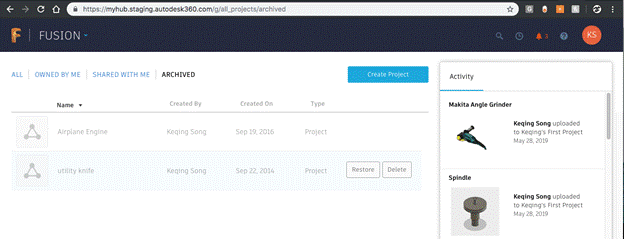

Neu! Archivieren von Projekten über die Gruppe Daten
Wenn Projekte in der Gruppe Daten enthalten sind, die veraltet oder nicht mehr relevant sind, können Sie diese jetzt archivieren, damit die Anzeige in der Gruppe Daten besser zu organisieren ist. Suchen Sie das zu archivierende Projekt, klicken Sie mit der rechten Maustaste, und wählen Sie Archivieren aus. So einfach ist das.
Nach der Auswahl wird ein Dialogfeld über die weiteren Schritte angezeigt. Wenn Sie einverstanden sind, klicken Sie auf Archivieren, und das Projekt wird aus der Gruppe Daten entfernt.
Sollten Sie das Projekt versehentlich archiviert haben oder aus einem anderen Grund erneut benötigen, können Sie in Fusion Team darauf zugreifen, indem Sie einfach auf Ihren Namen klicken. So gelangen Sie zur Webansicht, in der all Ihre Projekte enthalten sind.
Archivierte Projekte werden auf der Registerkarte Archiviert angezeigt. Wenn Sie den Mauszeiger über ein Projekt bewegen, können Sie das Projekt wiederherstellen oder dauerhaft löschen.

Behoben: Die Schaltfläche Rahmen fertig stellen hat nicht ordnungsgemäß funktioniert. Wenn Sie jetzt darauf klicken, verlassen Sie die Umgebung zum Bearbeiten von Rahmen und gelangen zurück zur 2D-Zeichnung.

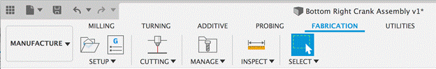

Vielleicht ist Ihnen schon das neue Symbol in der oberen rechte Ecke der Navigationsleiste aufgefallen. Hierbei handelt es sich um einen Zugangspunkt zur Erweiterung für fortschrittliche Fertigungsverfahren. Mit dem Erwerb erhalten Sie Zugriff auf einige spannende neue Funktionen, darunter steile und flache Werkzeugwege, die Bohrungserkennung, die additive Fertigung, die Flächenprüfung und die Antastgeometrie.
Erweiterungswerkzeuge werden durch ein kleines blaues Schraubenschlüsselsymbol auf dem Befehlssymbol kenntlich gemacht. Nachdem Sie die Erweiterung im Dialogfeld Erweiterungen mit Cloud-Punkten aktiviert haben, wird sie für die Nutzung aktiv. Hier und hier erfahren Sie mehr über die Erweiterung und ihre einzelnen Funktionen.

VorherVorher
NachherNachher

Neu! Abhängigkeiten für 2,5-Achsen-Fräsen in der Vorschau
Wenn Sie unseren Entwicklungsfortschritt beim generativen Design verfolgt haben, werden Sie den starken Fokus auf Fertigungsabhängigkeiten bemerkt haben. Wir sehen Fertigungsabhängigkeiten als wesentlichen Bestandteil unserer Lösung, da sie eine wichtige Rolle dabei spielen, die Lösung für eine breitere Zielgruppe zugänglich zu machen.
Unser Fokus liegt weiterhin in diesem Bereich, und wir freuen uns, Ihnen die Abhängigkeiten für 2,5-Achsen-Fräsen als Vorschau präsentieren zu können. Dies ist für uns ein wichtiger Meilenstein und sollte für Sie als Benutzer besonders interessant sein, da damit auch für Benutzer, die herkömmliche Fertigungsverfahren nutzen, eine attraktive Lösung für generatives Design verfügbar wird.
Die Abhängigkeiten für 2,5-Achsen-Fräsen ergänzen die 3- und 5-Achsen-Abhängigkeiten im Abschnitt Fräsen des Dialogfelds Fertigung. Benutzer können die Werkzeugrichtung steuern, und die Lösung liefert drei Ergebnisse: von oben, von unten und von beiden Seiten des Entwurfsbereichs.
Wie der Rest unserer generativen Designergebnisse verfügen die 2,5-Achsen-Fräsen-Ergebnisse nach dem Export über eine parametrische Bauanleitung, sodass die Benutzer die Konstruktion für bessere Umsetzbarkeit weiter verfeinern können. Außerdem können sie die Informationen zu Last, Abhängigkeiten und Materialien für die weitere Validierung der Konstruktion im Arbeitsbereich Simulation verwenden. Zukünftig werden wir uns auch auf Prüfungen des Werkzeugzugriffs und die generelle Zuverlässigkeit und Verbesserung der Lösung konzentrieren. Wir freuen uns auf Ihr Feedback zu dieser Lösung. Weitere Informationen finden Sie unter 2,5-Achsen-Fräsen.

[Erweiterung] Glättungsoptionen für Steil und Flach hinzugefügt
Auf der Registerkarte Durchgänge wurde für die Schlichtstrategie Steil und Flach in der Erweiterung für fortschrittliche Fertigungsverfahren das Kontrollkästchen Glättungsfilter hinzugefügt. Mit dieser Option können Werkzeugmaschinen die programmierte Vorschubrate besser erreichen, was die Bearbeitungszeit verringert und die Oberflächengüte verbessert.
Es gibt zwei Glättungsmodi. Der erste, Bogen einpassen, ist die vorgegebene Glättungsfunktion, die bereits bei anderen Werkzeugwegoperationen in Fusion 360 verfügbar ist. Dieser Modus ist normalerweise für Maschinen mit älteren, langsameren CNC-Steuerungen gedacht, die von weniger Punkten in einem Werkzeugweg profitieren.
Der zweite Modus, Gleichmäßig verteilte Punkte, ist eine neue Punktverteilungsoption für neuere Maschinen mit schnellen CNC-Steuerungen, die eine große Anzahl an Punkten mit gleichem Abstand verarbeiten können. Die Option Gleichmäßig verteilte Punkte unterstützt diese Steuerungen dabei, die programmierte Vorschubrate über die gesamte Dauer des Werkzeugwegs besser einzuhalten, was die Zykluszeit deutlich verkürzen kann. Die Werkzeugmaschine kann wahrscheinlich auch flüssiger arbeiten, was die Oberflächengüte des bearbeiteten Bauteils verbessert. Weitere Informationen finden Sie unter Glättung für Steil und Flach.

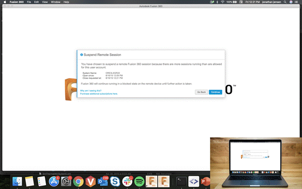

Neu! Sitzungsverwaltung
Viele Benutzer verwenden Fusion 360 auf mehreren Computern, da die Arbeit nicht immer dann endet, wenn man das Büro oder die Werkstatt verlässt. Wenn Sie bisher mit demselben Konto auf mehreren Computern in Fusion 360 angemeldet waren, wurden auf beiden Computern aktive Sitzungen registriert. Dies erschwerte die Verwaltung der Sitzungen sowie die Handhabung der Remote-Sitzung. Wir haben diese Art der Arbeit vereinfacht.
Mit diesem Update haben wir eine Optimierung der Sitzungsverwaltung eingeführt. Wenn Sie sich auf einem Computer an einer zweiten Fusion 360-Sitzung anmelden, währen Sie auf einem anderen Computer noch angemeldet sind, werden Sie in einem Dialogfeld darüber informiert (in der Sitzung, in der Sie die neue Anmeldung vorgenommen haben), in welchen anderen Sitzungen Sie derzeit angemeldet sind, wann diese geöffnet wurden und wann die letzte Aktivität durchgeführt wurde. Sie können aus vier Optionen auswählen:
  1. Remote-Sitzung anhalten und in der Sitzung weiterarbeiten, in der Sie sich befinden
  2. Remote-Sitzung beenden und in der Sitzung weiterarbeiten, in der Sie sich befinden
  3. Aus der aktuellen Sitzung abmelden und mit einem anderen Konto anmelden
  4. Fusion 360 einschließlich der aktuellen Sitzung beenden, wobei die andere Sitzung mit der Remote-Anmeldung beibehalten wird
Wenn Sie auf Weiter klicken, wird eine Bestätigungsmeldung angezeigt, in der Sie dazu aufgefordert werden, diese Aktion zu bestätigen. Wenn Sie erneut auf Weiter klicken, wird für die Remote-Sitzung die ausgewählte Aktion ausgeführt.
Durch das Anhalten der Remote-Sitzung können Sie Hintergrundaufgaben wie Rendern, Simulationslösungen oder CAM-Werkzeugwegberechnungen ausführen, ohne dass die Sitzung unterbrochen oder geschlossen werden muss.
Anders als beim Anhalten einer Sitzung wird beim Beenden der Remote-Sitzung nicht nur die Remote-Sitzung geschlossen, sondern Sie werden auch remote von dem Konto abgemeldet, für das eine Anmeldung aktiv war, bevor Sie Fusion 360 schließen.
Die letzten beiden Optionen beziehen sich auf die Sitzung, in der Sie angemeldet sind. Sie können sich entweder aus dem verwendeten Konto abmelden und sich mit anderen Anmeldedaten anmelden oder Fusion 360 einfach schließen.

Neu! In Blech konvertieren
In Blech konvertieren ist ein neuer Befehl auf der Registerkarte Blech, mit dem Blechfunktionen auf jedes vorhandene Bauteil angewendet werden können. Nach der Verwendung dieses Befehls können Sie die restlichen Blechbefehle für dieses Bauteil nutzen. Dadurch erhalten Sie die Möglichkeit, bestehende Blechbauteile in Fusion 360 zu importieren und weiter daran zu arbeiten. Außerdem können Sie mit diesem Befehl auch ein Fusion 360-Bauteil, das ohne Blechbefehle modelliert wurde, so konvertieren, dass Blechbefehle darauf angewendet werden können.
Wir haben diese Funktion als verlaufbasiertes parametrisches Element entworfen. Das bedeutet, dass Sie nach dem Konvertieren eines Körpers zurückgehen und das Modell beliebig bearbeiten können, und dass diese Änderungen im konvertierten Blechbauteil reflektiert werden. Sie können diese Methode verwenden, um Entwürfe mit verknüpften Blechregeln zu erstellen.
Funktionsweise
Damit ein Körper in Blech konvertiert werden kann, benötigt das Bauteil eine Blechregel, die die Geometrie steuert. Der grundlegendste Parameter ist die Dicke. Da der Körper bereits vorhanden ist, muss die Dicke an diesen Körper angepasst werden. Damit Sie die Dicke nicht manuell eingeben müssen, haben wir eine Funktion zum Erkennen der Dicke entwickelt. Dabei müssen Sie lediglich auf eine Fläche klicken (dies gilt auch als Quellkörpereingabe), und Fusion 360 erkennt die Dicke an dem Punkt, auf den Sie klicken. Aus diesem Grund spielt die Position des Mauszeigers beim Klicken auf den Körper eine Rolle. Stellen Sie deshalb sicher, dass Sie auf den breiten, flachen Bereich des Bauteils klicken. Der Wert der Dicke wird in der Regel hier gesperrt, da der Wert durch Bauteilgeometrie gesteuert wird, nicht andersherum.
Expertentipp: Falls Sie Drittanbieterkonstruktionen importieren, müssen Sie extra die Aktion Konstruktionsverlauf erfassen durchführen, um die Registerkarte Blech zu aktivieren. (Beim vorgabemäßigen Import werden Konstruktionen ohne Verlauf erstellt.) Hier werden wir in naher Zukunft Verbesserungen vornehmen, doch derzeit ist diese Vorgehensweise ein hilfreicher Trick.

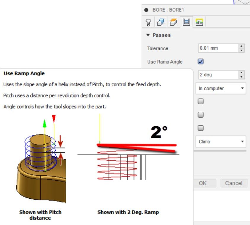

Verbessert! Rampenwinkel in 2D-Bohrfräsen
Wir haben die Option zum Festlegen der Tiefenzustellung basierend auf dem Winkel zusätzlich zur Steigung hinzugefügt.Steinwerks' IdeaStation-Vorschlag war der Grund für diese Änderung.

Verbessert! In Blech konvertieren jetzt in direkter Modellierung verfügbar
Vor einiger Zeit wurde die Möglichkeit zum Konvertieren eines vorhandenen Blech-CAD-Bauteils in ein Fusion 360-Blechbauteil eingeführt. Dies war jedoch nur dann verfügbar, wenn Sie die parametrische Modellierung (mit aktivierter Verlaufszeitachse) verwendet haben. Da beim Öffnen von CAD-Daten anderer Hersteller in Fusion 360 in der Regel die direkte Modellierung gestartet wird, haben wir die Registerkarte Blech und den Befehl In Blech konvertieren hinzugefügt, um die Handhabung zu vereinfachen. Der Befehl funktioniert weiterhin nur bei der parametrischen Modellierung, sodass Fusion 360 die Zeitachse aktiviert und den Befehl für Sie startet, wenn Sie das Bauteil konvertieren möchten.

Verbessert! Beim Biegen anhand von Skizzen werden jetzt mehrere Biegungen unterstützt
Wenn Sie jetzt den Befehl Biegung auf der Registerkarte Blech verwenden, sehen Sie, dass die Benutzeroberfläche aktualisiert wurde und jetzt die Möglichkeit zum Erstellen mehrerer Biegungen mit demselben Befehl unterstützt. Wählen Sie einfach die Skizzierlinie aus, die eine Biegung aufweisen soll, und sie wird in Fusion 360 gebogen.
Siehe "multibend.gif" im Anhang
Experten-Tipp: Beachten Sie beim Erstellen von Biegungen, dass Sie zunächst die äußeren Biegungen erstellen und sich nach innen vorarbeiten.
