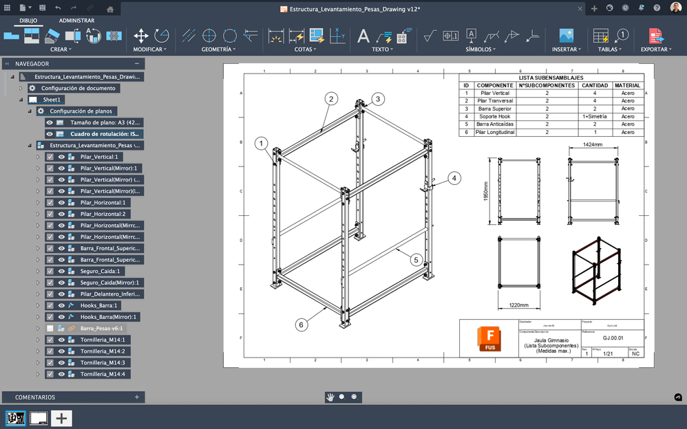

1. Drawing Workspace の主な利点
Fusion を使用すると、モダンかつクリーンなビジュアル環境で、3D モデルにつながる図面を生成できます。従来の CAD ソリューションとは異なり、2D 図面は個別のモジュールではなく、デザイン ワークスペースです。
統合クラウド環境
Fusion などのクラウドベースのソフトウェアを使用する場合、以下のことが可能です。
  • 任意のデバイスからプロジェクトにアクセス
  • チーム間でプロジェクトの共有
  • リアルタイムでの編集
  • 変更履歴の保持
  • 不要なファイルの削除
図面の自動更新
プロジェクトは、3D モデルにリンクされます。これは、ジオメトリへの変更が平面図のビュー、寸法、注釈に即座に反映され、非同期によるエラーを排除し、信頼性の高い文書化の保証を意味します。
迅速に最適なビューの生成
標準ビュー(フロント、トップ、プロファイル)、アイソメトリック、セクション、拡張詳細を数秒で配置できます。ビューはリンクされたままであり、一貫性を失うことなく再配置できます。
自動寸法記入
自動寸法ツールを使用すると、部品またはコンポーネントのタイプに基づいて必要な寸法を自動的に生成できます。これらの寸法は編集可能で適応性があります。また、時間を節約し、ベースの省略を回避する強固な基盤を得られます。
カスタム テンプレートの作成と使用
Fusion では、ビュー、寸法スタイル、表題欄、ボックス、部品表、標準注記のプリセット構成を含む図面テンプレートを定義できるため、同じプロジェクトまたはコンポーネント タイプの計画間の一貫性が保証されます。また、2D ドキュメント プロセスで実行されるワークフローが大幅に高速化されます。
完全な技術注釈
[図面] 作業スペースには、正確な寸法、記号、部品表 (BOM)、注釈などを含めることができます。また、ISO および ASME 図面規格に準拠しています。
バージョン管理とトレーサビリティ
Fusion は、モデルと図面の両方のバージョンを自動的に保存するため、以前のイテレーションを完全に正確に確認、比較、さらには復元できます。
最新のインターフェースとアップデート
Fusion のインターフェースは、直感的かつ視覚的で一貫性があります。また、機能の改善、バグの修正、新しいツールの追加などソフトウェアは頻繁にアップデートされます。
