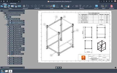

  1. Principais benefícios do Autodesk Drawing Workspace Fusion
O Fusion permite gerar desenhos técnicos diretamente conectados ao modelo 3D, dentro de um ambiente visual moderno, limpo e muito poderoso. Ao contrário das soluções CAD tradicionais, a documentação 2D não é um módulo separado, mas uma extensão coerente do espaço de trabalho do projeto.
  • Ambiente de nuvem unificado
Como qualquer outro tipo de arquivo, trabalhando com softwares baseados em nuvem como o Autodesk Fusion, teremos a possibilidade de acessar os diferentes desenhos de qualquer dispositivo, compartilhá-los com os diferentes membros da equipe, adicionar anotações em tempo real e manter um histórico completo das diferentes revisões, conseguindo se livrar de arquivos dispersos sem controle de alterações.
  • Atualização automática de desenho
Os planos estão sempre vinculados ao modelo 3D. Isso significa que quaisquer alterações na geometria são refletidas instantaneamente nas vistas, dimensões e anotações da planta, eliminando erros devido à dessincronização e garantindo uma documentação confiável.
  • Gerando visualizações rápidas e inteligentes
Em segundos, você pode colocar vistas padrão (frontal, superior, perfil), isométricas, cortes e detalhes estendidos. As visualizações permanecem vinculadas e podem ser reorganizadas sem perder a consistência.
  • Dimensionamento automatizado
Usando a ferramenta de cota automática, você pode gerar automaticamente as cotas necessárias com base no tipo de peça ou componente. Essas dimensões são editáveis e adaptáveis e, apesar de não darem um resultado final, nos dão uma base sólida que economiza tempo e evita omissões de base.
  • Criando e usando modelos personalizados
O Fusion permite definir modelos de desenho que incluem configurações predefinidas de vistas, estilos de cota, blocos de título, caixas, bem como listas de materiais e notas padrão, o que garante consistência entre plantas do mesmo projeto ou tipo de componente e acelera significativamente o fluxo de trabalho a ser realizado no processo de documentação 2D.
  • Anotações técnicas completas
Na área de trabalho de desenho podemos incluir dimensões precisas, tolerâncias geométricas e dimensionais, símbolos de acabamento, listas de materiais (BOM), notas técnicas personalizadas, etc... de acordo com as normas ISO ou ASME.
  • Controle de versão e rastreabilidade
O Autodesk Fusion salva automaticamente as versões do modelo e do desenho, permitindo que você revise, compare e até restaure iterações anteriores com total precisão.
  • Interface moderna e atualizações constantes
A experiência do usuário é intuitiva, visual e consistente em todo o ambiente em comparação com os outros espaços de trabalho disponíveis no Fusion. Também é constantemente atualizado, incorporando melhorias, correções e novas ferramentas.
