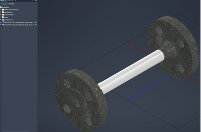

Proponho, como exemplo, criar um pipeline dinâmico, que consistirá em uma peça de tubo criada pelo próprio e 2 flanges. Entre os parâmetros, teremos o diâmetro e o comprimento condicionais do tubo. Então vamos começar:
  • Primeiro, vamos criar uma peça padrão na forma de um tubo redondo (as dimensões não são importantes);
  • Vamos criar uma montagem e colocar um tubo redondo nela. Até agora, não amarramos, mas colocamos 2 flanges da biblioteca branca de componentes em nossa montagem. Coloquei o flange de acordo com a normaDIN EN 1092-1 Flange de pescoço de soldagem tipo 11 - PN 10 , o tamanho não importa, é importante para nós que esses flanges sejam colocados como padrão (como padrão). Não se esqueça de conectar todos os elementos e salvar a montagem;
  • Agora na montagem precisamos criar parâmetros, que posteriormente colocaremos no molde e controlaremos nosso bloco de tubulação dinâmica. Crie um parâmetro de comprimento da tubulação e um parâmetro de lista de texto suspensa;
Para treinar lá, 4 opções de diâmetro são suficientes, mas você não está limitado na profundidade de criação de seus casos.
  • Agora precisamos escrever lógica na forma de uma regra interna do iLogic no assembly. Então, criamos uma regra e escrevemos a seguinte lógica:
>>ATENÇÃO: O CÓDIGO DA PUBLICAÇÃO ORIGINAL DEVE SER SUBSTITUÍDO PELA PRESENTE NOTA<<
Neste código, quero chamar sua atenção para os parâmetros d1, d2 e d0 no elemento O tubo é o diâmetro externo, comprimento e espessura da parede, respectivamente. Em seguida, você deve prestar atenção ao método de substituição de um elemento da biblioteca de componentes. Ele ocorre por meio do snippetComponents.AddContentCenterPart(), ele pode ser baixado da seção Assemblies/Components do iLogic, respectivamente, ou de forma mais rápida clicando com o botão direito do mouse no elemento no navegador e selecionando o seguinte:
* - Infelizmente, o iLogic nem sempre pode gerar um snippet automaticamente, neste caso eu escrevi o caminho para o arquivo manualmente.
E, finalmente, precisamos explicar o que acontece na última linha, onde ajustamos o comprimento do tubo usando uma fórmula. Esta fórmula é necessária para compensar a espessura dos flanges, que mudam de tamanho de diferentes tipos.

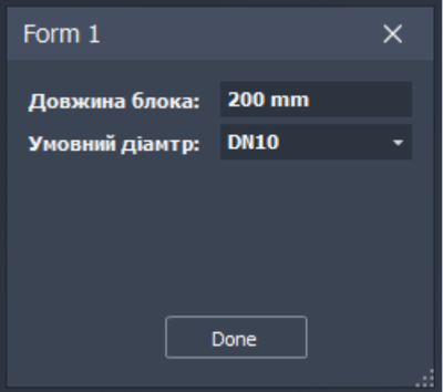

    Execute as etapas da seção anterior "Como criar um formulário" e, no campo A (parâmetros/propriedades), arraste nossos parâmetros (dLength e sDN) para o campo C. Você pode obter algo assim:
    Em seguida, proponho realizar uma edição simples de nossos parâmetros no campo D. Por exemplo: altere o nome e a fonte.
    Depois que terminei de editar o formulário, recebi uma janela de edição de pipeline como esta:
