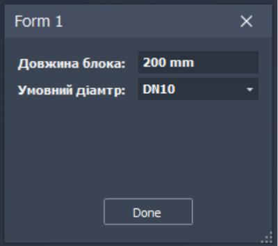

  • Y finalmente, podemos pasar a crear nuestra primera (o no) forma.
    Realice los pasos de la sección anterior "Cómo crear un formulario" y desde el campo A (parámetros/propiedades) arrastre nuestros parámetros (dLength y sDN) al campo C. Puede obtener algo como esto:
    A continuación, propongo realizar una edición simple de nuestros parámetros en el campo D. Por ejemplo: cambiar el nombre y la fuente.
    Después de terminar de editar el formulario, obtuve una ventana de edición de canalización como esta:
