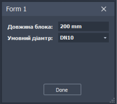

قم بتنفيذ الخطوات من القسم السابق "كيفية إنشاء نموذج" ومن الحقل A (المعلمات / الخصائص) اسحب معلماتنا (dLength و sDN) إلى الحقل C. يمكنك الحصول على شيء مثل هذا:
بعد ذلك ، أقترح إجراء تعديل بسيط لمعلماتنا في الحقل D. على سبيل المثال: تغيير الاسم والخط.
بعد أن انتهيت من تحرير النموذج ، حصلت على نافذة تحرير خط أنابيب مثل هذا:
