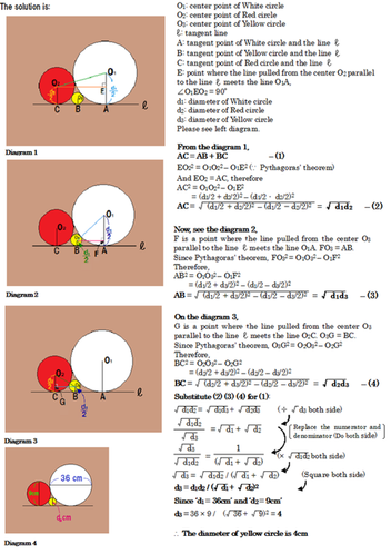

Um problema típico de Sangaku  de 1824 , pendurado na prefeitura Gunma:
Três círculos tangentes com uma linha tangente comum.
 Dados os raios do círculo branco e vermelho. Qual é o raio do círculo amarelo?
https://terakoya-suzu.weebly.com/blog/sangaku-mathematics-tablet
Solução:
https://terakoya-suzu.weebly.com/blog/archives/04-2016

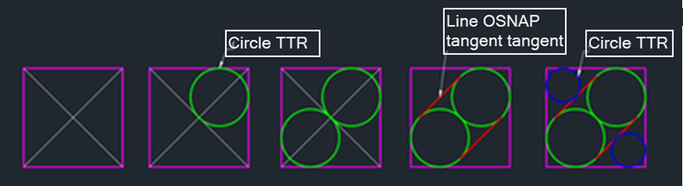

No Autocad é fácil de resolver com o comando Circle TTR no AutoCAD.
Resolvendo Sangaku com ajuda do AutoCAD.
Problema 1
O terceiro Sangaku no canto inferior direito e faz parte da placa apresentada no templo Katayamahiko  de outubro  em 1873,
Desenhe no AutoCAD e resolva a questão:
A figura  mostra um quadrado ABCD de lado 1 e centro O. Os círculos O1 e O2 são iguais e  estão inscritos no quadrado e tangentes em O. EF e E1F1 são tangentes comuns a O1 e O2. O círculo O3 de raio x é tangente a AB, BC e EF. O círculo O4 de raio x é tangente a AD, CD e E1F1, Qual é o valor do raio x?
