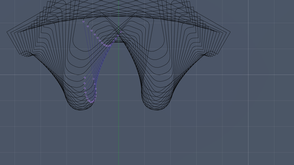

2. 歯元隅肉曲線(トロコイド曲線)の作図
歯車の品質を左右する重要な部分です。多くの歯車作成ツールでは、この部分の計算が省略されがちですが、正確な歯車には必須の要素です。
ステップ 1: ラック外形線の取り込み
  1. 新しいスケッチを作成
  2. 「投影取り込み」→「プロジェクト」でボディの外形線を取り込み
  3. 表示される白丸(円弧中心)に注目
ひとつのラックだけ取り出したものが下図です。白丸は Fusion の機能で、円弧中心を示しています。円弧中心は、歯先(図の下)に 2 つありますが、先ほどインボリュート曲線を描いたほうの切れ刃の先にある方を選んでください。
ステップ 2: 歯先丸み中心の軌跡作成
  1. インボリュート曲線側の切れ刃先にある白丸を選択
  2. 白丸の動きをフィット点スプラインで接続
  3. これが「ラック歯先丸み中心の軌跡」(トロコイド運動)になります
ステップ 3: 歯元隅肉曲線の作成
  1. スケッチの「オフセット」機能を使用
  2. 歯先丸み半径分(0.38mm)離れた平行曲線を作成
  3. これが実際の「歯元隅肉曲線」です
先のインボリュート曲線と合わせて書くと、下図のようになります。インボリュート曲線と歯元隅肉曲線がきれいにつながっていることを確認してください。

3. 完成した歯車の確認
曲線の接続確認
インボリュート曲線と歯元隅肉曲線がスムーズに接続していることを確認してください。正確に作図できていれば、自然につながります。
多角形誤差の比較
  • 創成図そのまま: 多くの平面で構成され、多角形誤差が顕著
  • 曲線化後: 滑らかな歯面を実現
実際の歯切り加工でも連続加工ではないため、似たような多角形誤差(加工目、うろこ目)が生じます。
下図はレンダリング結果です。奥が多角形誤差のないほうですが、直線のラックから手作業で作ったとは思えないほど歯面がきれいです。
