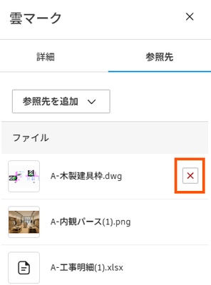

  1. もうひとつの参照先を追加する方法を試してみましょう。雲マークのマークアップを選択して、[編集] ボタンをクリックします。
  2. 画面右側に表示された雲マークパネルの [参照先] をクリックし、[参照先を追加] > [ファイル] で参照を追加することができます。
  3. このパネルからは参照先を削除することもできます。
