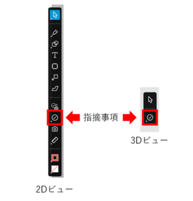

Öffnen Sie die 2D- oder 3D-Ansicht und klicken Sie in der Symbolleiste ganz rechts auf dem Bildschirm auf das Werkzeug Probleme.
Wenn Sie diese Schaltfläche drücken, öffnet sich zunächst ein Fenster, in dem Sie die Art des Problems angeben können. Es ist auf Englisch, aber Sie können nicht fortfahren, ohne dies anzugeben.
