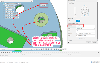

・操作例 1: 自動サイズ、セカンダリジオメトリの利用
まず自動的に呼び、サイズを選択させる方法で平座金、ばね座金、ボルトの順で配置します。
自動的にサイズを指定する時は、丸穴のエッジにマウスをホバーする(上に重ねる)と、部品の規格サイズを自動で選択してくれますが、もし意図したサイズと違う時は、ネジ部をマウスでホバーすると自動(3)のようにサイズを表示してくれます。選択をキャンセルしなくても、マウスを穴の位置に合わせるだけで都度サイズを調整してくれるようになっています。
動画のように穴のエッジを直接選択できない場合、[位置] で穴の側面を選択した後、[セカンダリジオメトリ] として配置する高さの面を選択することで穴と同心円上の任意の面に部品を配置することができます。複数個所に部品を配置する場合、2 つ目以降はセカンダリジオメトリを選択する必要はありません。ボルトの長さなどは多くの場合、配置する際に呼び長さとして値を入力します。
