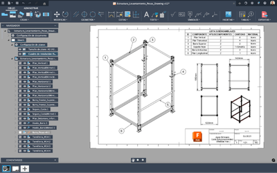

  1. Automatisiertes Zeichnen mit künstlicher Intelligenz
Eine der revolutionärsten , die Autodesk in letzter Zeit Fusion integriert hat, ist das Tool zur Zeichnungsautomatisierung. 1} Diese Funktionalität wurde entwickelt, um die Phase der technischen Dokumentation vollständig zu transformierendiese Funktionalität kombiniert Cloud-basierte künstliche Intelligenz mit Strategien des maschinellen Lernens (maschinelles Lernen um 2D-Zeichnungen fast augenblicklich und an den Designkontext angepasst zu generieren
  • Ein automatisierter Prozess, der das Modell
Im Gegensatz zu herkömmlichen Methoden, bei denen der Benutzer die Pläne von Grund auf oder aus Vorlagen erstellen musste, ermöglicht das automatische Zeichenwerkzeug, dass dieser Vorgang mit nur wenigen Klicks durchgeführt wird. Drawing Automation kümmert sich um den Rest:
- Erkennt automatisch die Art der Konstruktion (Einzelteil, Baugruppe, Blechkomponente usw.).
- Generiert die verschiedenen notwendigen Blattpläne mit dem entsprechenden Format entsprechend der Art des Objekts.
- Platzieren Sie die verschiedenen Arten von Ansichten, die erforderlich sind und die Geometrie am besten beschreiben.
- Fügen Sie gegebenenfalls intelligente Bemaßungen, Mittellinien, Symbole und Ansichten ein.
- Es bietet uns verschiedene Lösungen und die Möglichkeit, die Dichte oder Art der generierten Dimension zu konfigurieren.
Kurz gesagt, das System handelt nicht blind: Es interpretiert den Kontext des Modells, analysiert seine Geometrie, wendet eine optimierte Darstellungsstrategie an und bietet uns verschiedene Lösungen zur Auswahl.
