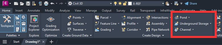

Ich sehe viel Verkehr von Postern, die darauf hinweisen, dass die neue Entwässerungsanalyse für Civil 3D 2026 nicht verfügbar ist.
Was ist passiert? Nichts. Das ist völlig normal, weil Sie es herunterladen und installieren müssen.
Wo bekomme ich es? Wechseln Sie zu manage.autodesk.com in Ihrem Browser. Klicken Sie dort auf Produkte und Services. Führen Sie nun einen Bildlauf nach unten zu Civil 3D durch, und klicken Sie auf "Details anzeigen".
Wenn Sie zur nächsten Seite gelangen, klicken Sie auf Erweiterungen. Nun wird die Technology Preview angezeigt: Autodesk Drainage Analysis für Civil 3D 2026. Laden Sie es herunter und installieren Sie es.
Nach der Installation wird es in der Multifunktionsleiste auf der Registerkarte Start in der Gruppe Design erstellen... angezeigt.
