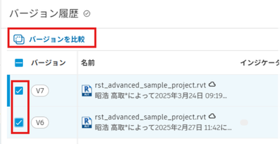

  1. Klicken Sie mit der rechten Maustaste auf die gewünschte Datei und wählen Sie Versionsverlauf öffnen
  1. Markieren Sie in der Versionshistorie die beiden Versionen, die Sie vergleichen möchten, und klicken Sie auf Versionen vergleichen
  1. Wählen Sie das Blatt/die Ansicht aus, das Sie vergleichen möchten, und klicken Sie auf Vergleichen

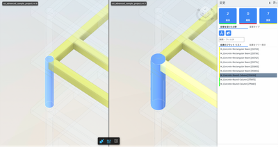

  1. Die Ansicht wird mit hinzugefügten Elementen in grün, gelöschten Elementen in rot und geänderten Elementen in gelb angezeigt
Worum es bei dem Vergleich geht
Schauen wir uns an, was sich genau geändert hat. Wählen Sie ein Element aus, um detaillierte Informationen anzuzeigen.
Dieses Dialogfeld zeigt die Differenz vor und nach der Änderung mit "○○ Kriterien" an und zeigt den geänderten Typnamen mit "Nach Änderung" an. Außerdem zeigt der blau eingekreiste Dateiname am unteren Rand der ersten Zeile an, dass es sich um die Datei handelt, die gerade angezeigt wird.
Klicken Sie auf den anderen Dateinamen, um den Status vor der Änderung in Bezug auf dieses Element anzuzeigen. Auf diese Weise vergleicht es nicht nur die Form, sondern auch die Eigenschaftsinformationen.
Klicken Sie auf den linken Rand der drei Schaltflächen am unteren Bildschirmrand und wählen Sie Nebeneinander anzeigen...
Die beiden zu vergleichenden Versionen werden nebeneinander auf der linken und rechten Seite des Bildschirms platziert, und die Bildschirminteraktionen (Schwenken, Drehen und Zoomen) arbeiten zusammen.
Sie können die Situation vor und nach der Änderung leicht verständlich überprüfen.
