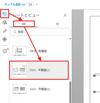

  1. Sélectionnez Docs dans le sélecteur de produits, cliquez sur Fichier, puis sélectionnez n’importe quel fichier .rvt publié.
  1. Sous Feuilles et vues > 2D, sélectionnez une vue 2D.
  1. Lorsque la vue 2D est affichée, la barre d’outils d’annotation s’affiche sur le côté droit de l’écran.
