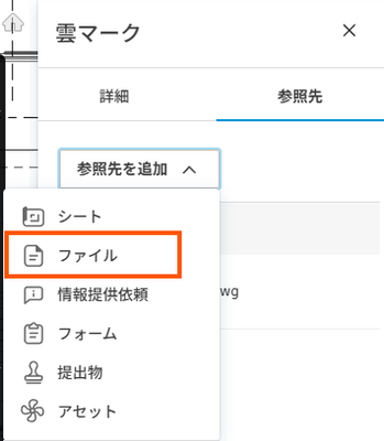

Anexar um diagrama de referência
Você pode anexar informações detalhadas com marcação. Qualquer arquivo enviado para o Documentos, como PDF, DWG, Excel ou PNG, pode ser anexado como referência.
  1. Primeiro, salve os arquivos necessários no Docs.
  2. Selecione a marcação para a marcação de nuvem e clique em Procurar até > Arquivo na barra de ferramentas que aparece na parte superior.
  3. Marque os arquivos que deseja anexar e clique em Adicionar arquivos.
  4. Um ícone aparece no ombro direito da marca da nuvem. Você pode alterar livremente sua posição arrastando-o.
  5.  Vamos tentar adicionar outro referenciador. Selecione a marcação para a marca de nuvem e clique no botão Editar.
  6. Você pode clicar em Referências no painel de marcas de nuvem no lado direito da tela e, em seguida, adicionar referências em Adicionar referências > arquivo.
  7. Você também pode excluir uma indicação desse painel.
  8. Você pode visualizar o arquivo clicando no ícone (1) do arquivo exibido, clicando na parte superior do painel pop-up preto que aparece (2), selecionando o arquivo (2) e, em seguida, clicando no nome do arquivo (3).

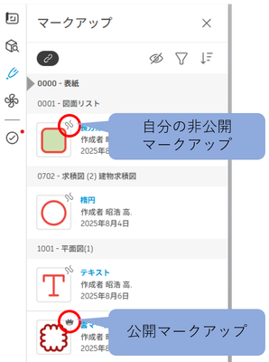

Publicar sua marcação
A marcação é considerada "privada" no momento da criação. Em outras palavras, você só pode ver a si mesmo. Para compartilhar isso com os membros, selecione a marcação e pressione o botão Publicar.
Essa ação permite que você compartilhe essa marcação entre os membros.
Para ver uma lista de marcações
Para ver se há marcação no arquivo, exiba a lista de marcações. Comece visualizando qualquer visualização 2D. Observe que a visualização 2D e a visualização 3D serão exibidas de forma diferente.
Na visualização 2D no lado esquerdo da imagem acima, você verá o botão Marcação, mas na visualização 3D, não há botão Marcação.
Quando você clica nesse botão de Marcação, o arquivo selecionado exibe uma lista de revisões que você criou e que foram criadas e publicadas por outros membros.
Clique na marcação para ver essa visualização para acesso rápido.
