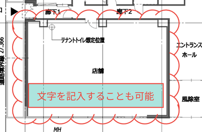

لنبدأ بكيفية عمل علامة سحابة نموذجية.
  1. انقر فوق علامة السحابة في شريط أدوات التوصيف.
  2. انقر فوق أي نقطة وضع علامة السحابة. اضبط الموضع والحجم عن طريق سحب المقابض المعروضة في الزوايا وعلى الحواف.
  3. انقر فوق تحرير في شريط الأدوات أعلى علامة السحابة لتحرير معلومات مثل لون الخط وسمكه.
  4. انقر على أيقونة T لإضافة أحرف.
  5. في الجزء السفلي 1 من شريط أدوات الترميز ، توجد أزرار لتعيين لون الحدود ولون التعبئة.
  6. يمكنك أيضا إنشاء شخصيات عن طريق تعيين الألوان مسبقا. أيضا ، مثل علامة السحابة ، يمكنك النقر فوق تعديل زر لتعيين مظهر أكثر تفصيلا.

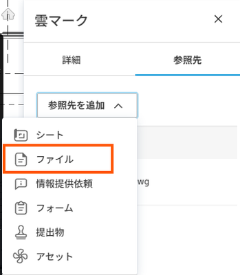

  5. دعنا نحاول إضافة محيل آخر. حدد علامة السحابة وانقر فوق الزر تحرير.
  6. يمكنك النقر فوق مراجع في لوحة علامة السحابة على الجانب الأيمن من الشاشة، ثم إضافة مراجع في إضافة مراجع > ملف.
  7. يمكنك أيضا حذف إحالة من هذه اللوحة.
