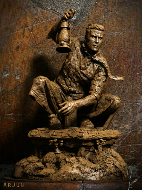

Arjun vino de una fuente muy diferente: un póster oficial de la comedia de terror hindi Bhooth Bangla. Lo abordé como un estudio digital tosco, al estilo de la arcilla, centrado en la observación y la interpretación en lugar de la replicación estricta.
Analicé las señales visuales en el póster y las reimaginé a través de mi propio lenguaje escultórico. Conservé intencionalmente las marcas de herramientas ásperas y las transiciones orgánicas para conservar la inmediatez y la calidad expresiva de la arcilla tradicional.
Mientras Dandumundi explora el misterio, el miedo y el poder perdurable del folclore, Arjun examina la relación entre el cine, la observación y la interpretación escultórica. En ambas obras, quería que los espectadores se conectaran emocionalmente con el personaje e imaginaran una historia más grande más allá de la imagen.

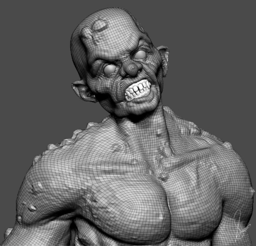

A continuación, refino las formas secundarias y la estructura anatómica. Analizo puntos de referencia esqueléticos, grupos musculares, proporciones faciales y el flujo de formas en todo el cuerpo.
Incluso al crear personajes estilizados o criaturas imaginarias, la anatomía proporciona una base estructural esencial. Da al artista la confianza para exagerar, simplificar o impulsar el diseño manteniendo una sensación de credibilidad.
Solo cuando las formas más grandes funcionan, empiezo a agregar detalles terciarios como pliegues, arrugas, poros, cicatrices y textura superficial. Los detalles siempre deben apoyar el diseño en lugar de sobrecargarlo. El impacto de un personaje proviene de su forma, silueta y presencia emocional mucho antes de que provenga de los poros o las arrugas.
A lo largo del proceso, evalúo la escultura desde múltiples ángulos y bajo diferentes condiciones de iluminación. Esto ayuda a revelar problemas estructurales que pueden no ser visibles desde un único punto de vista.
Una vez completado el esculpido, el elemento puede pasar por la retopología, la texturización, el desarrollo del aspecto, la manipulación y la animación, en función de las necesidades de producción.
