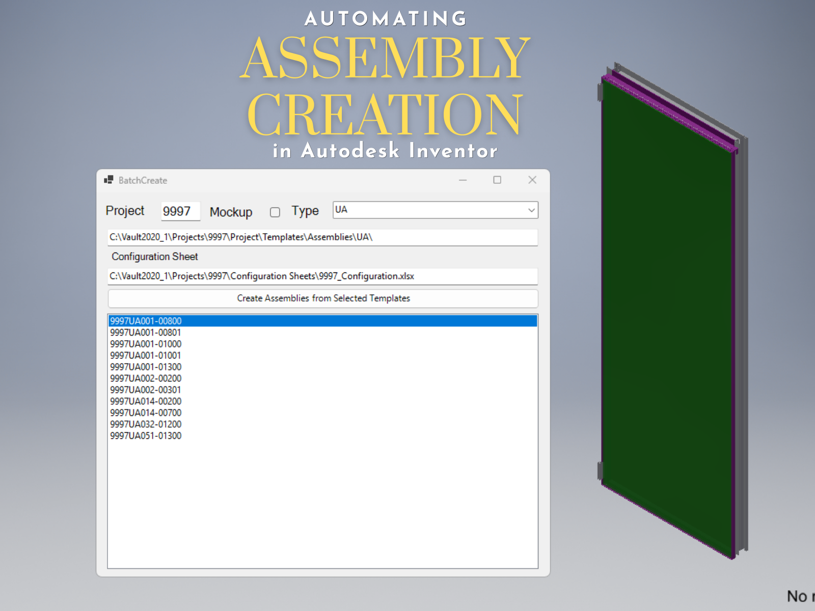

Desarrollé un flujo de trabajo de creación de ensamblajes en Autodesk Inventor que automatiza estos procesos y reduce el tiempo necesario para crear una unidad de aproximadamente 30 minutos a tres a cinco minutos.
Comenzar con una plantilla configurable
La automatización comienza con un ensamblaje Inventor paramétrico. Cada plantilla paramétrica utiliza nombres de parámetros normalizados que se corresponden con las dimensiones de la estructura alámbrica y la hoja de configuración.
Para cada unidad, el flujo de trabajo:
  1. Lee la información de la unidad de la hoja de configuración.
  2. Actualiza todos los parámetros nombrados con las cotas de la hoja de configuración.
  3. Regenera el ensamblaje.
  4. Evalúa las piezas resultantes.
  5. Reutiliza los componentes existentes o crea componentes nuevos.
  6. Coloca los componentes necesarios del kit en el ensamblaje en función de los parámetros integrados almacenados en las piezas de la plantilla.
  7. Guarda el ensamblaje completado.
