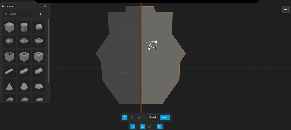

Cada construcción tiene que comenzar en algún lugar, así que comencé con una primitiva de cuadro básica en lugar de extraer una pieza de la biblioteca. Project Falcon le permite clonar, combinar y cortar objetos entre sí mediante un flujo de trabajo booleano basado en destinos, que es una forma rápida de bloquear una forma de cabina.
Una cosa que aprendí rápidamente es que Split se comporta de manera diferente a Cut: Cut me dejó con una geometría incompleta y rota en un par de objetos, mientras que Split mantuvo las piezas limpias y completas. Una vez que cambié a Dividir para cortar formas en las vistas superior y lateral, el flujo de trabajo se volvió mucho más predecible.
Mirror y Group son las dos herramientas que realizan la mayor parte del trabajo pesado para el trabajo en superficies duras como este. Cortar la mitad de una forma, reflejarla y, a continuación, agrupar el resultado es una forma sencilla de mantener un casco simétrico sin necesidad de modelar ambos lados a mano.

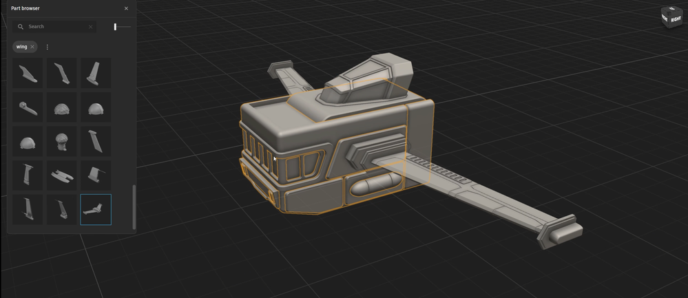

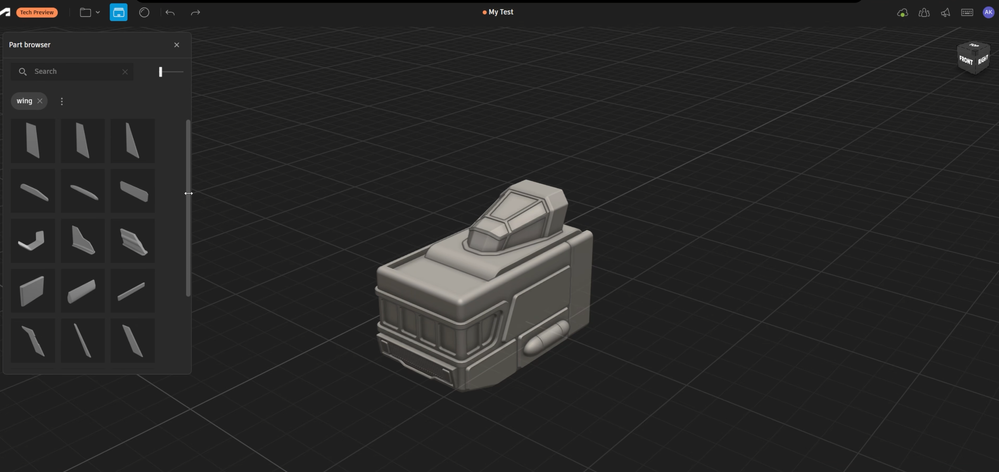

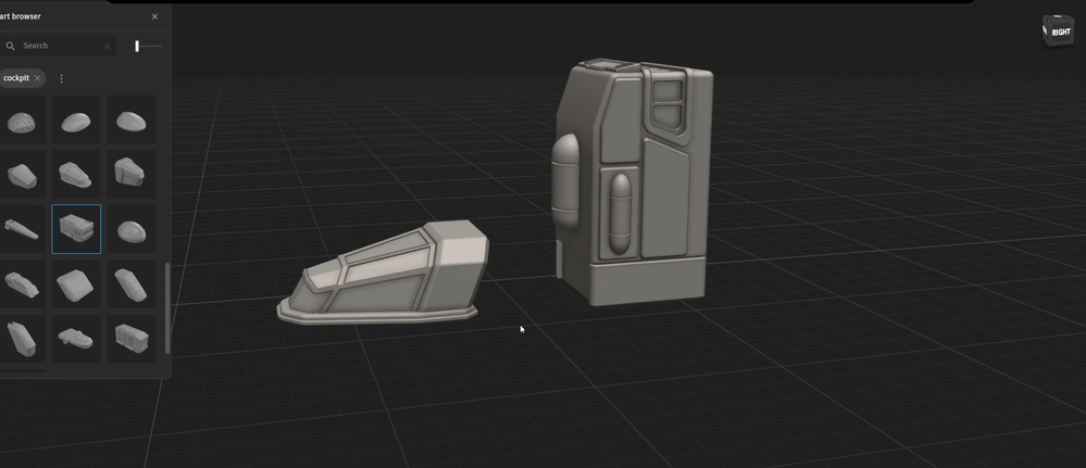

Después de bloquear la cabina y el casco a mano, pasé a la biblioteca de piezas del Proyecto Falcon para el resto de la nave: alas, propulsores y el ensamblaje de cola.

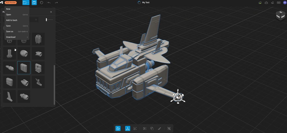

Arrastrar una pieza, girarla 180 grados, ajustar su escala y ajustarla a su lugar es notablemente más rápido que la construcción de las mismas formas con operaciones booleanas. Terminé combinando ambos enfoques: primitivas personalizadas para las piezas sobre las que quería un control total y piezas de biblioteca para todo lo que solo necesitaba verse bien y encajar.
Un par de cosas que todavía me gustaría ver: una herramienta de bisel o empalme adecuada para suavizar los bordes duros y un gizmo de movimiento libre que no esté vinculado a la configuración de pivote actual. Ambos harían que terminar un kitbash fuera notablemente más rápido.
Exportación y acabado del modelo
Una vez que el barco se agrupó en un solo objeto, lo exporté como DEU y STL. Project Falcon está diseñado solo para modelado y kitbashing: no hay desarrollo de apariencia dentro de la herramienta, por lo que el paso de exportación es donde comienza el verdadero trabajo del sistema de producción.
