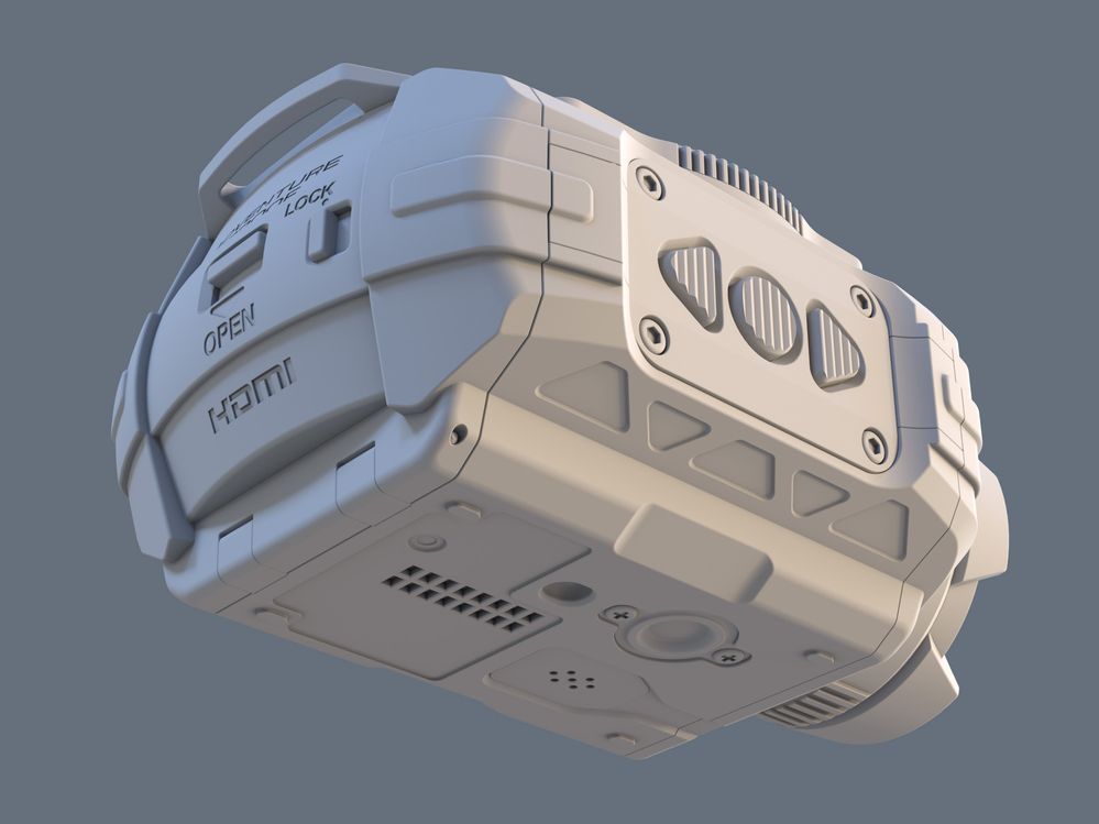

Zum Rendern habe ich Maya mit der Arnold-Engine verwendet. Eine Kombination aus einer Lichtkuppel und drei Scheibenleuchten wurde positioniert, um eine ausgewogene Ausleuchtung zu erreichen. Unten sehen Sie das Ergebnis der Beleuchtung auf dem Modell ohne angewendete Texturen.
Ich habe keine speziellen Einstellungen für das Rendern vorgenommen, und die geänderten Werte werden in der folgenden Bildschirmkopie gezeigt. Ich habe alle gerenderten Bilder im PNG-Format gespeichert und den Hintergrund in Photoshop mit einer einfachen grauen Farbe gefüllt. Anfangs überlegte ich, die gerenderten Bilder im EXR-Format zu nehmen und die Farben und Lichtintensitäten in Photoshop anzupassen. Ich bin jedoch zu dem Schluss gekommen, dass die Ausgabebilder des Renderns gut genug sind und nicht geändert werden müssen.

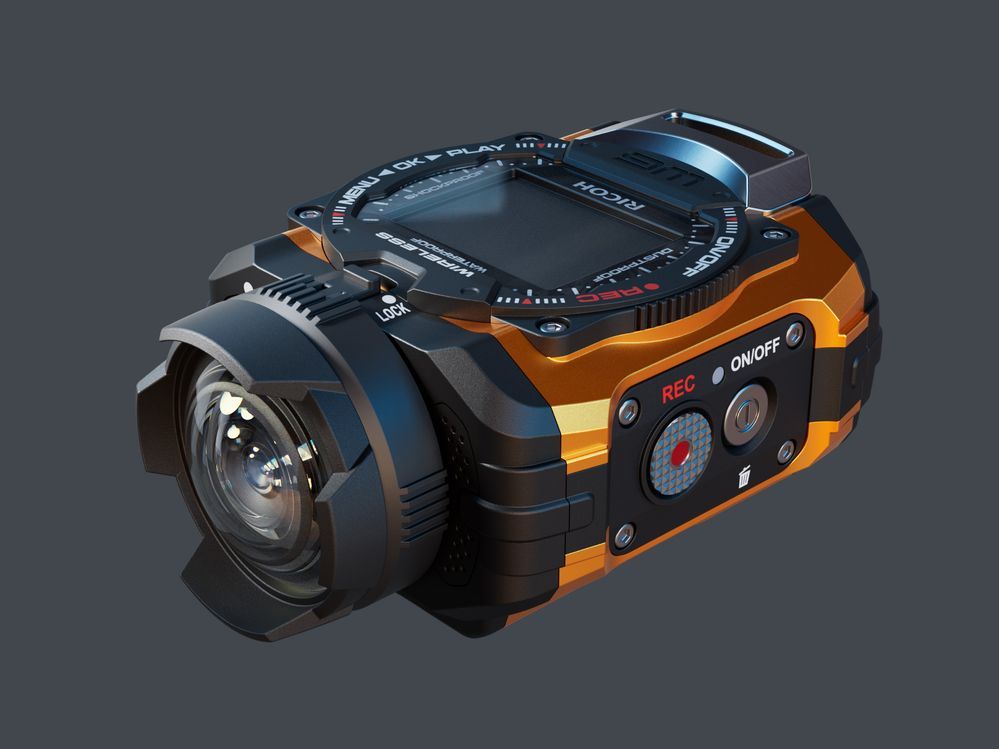

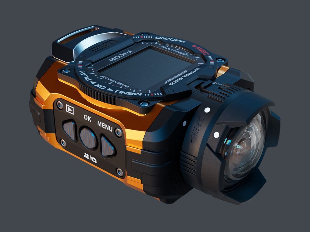

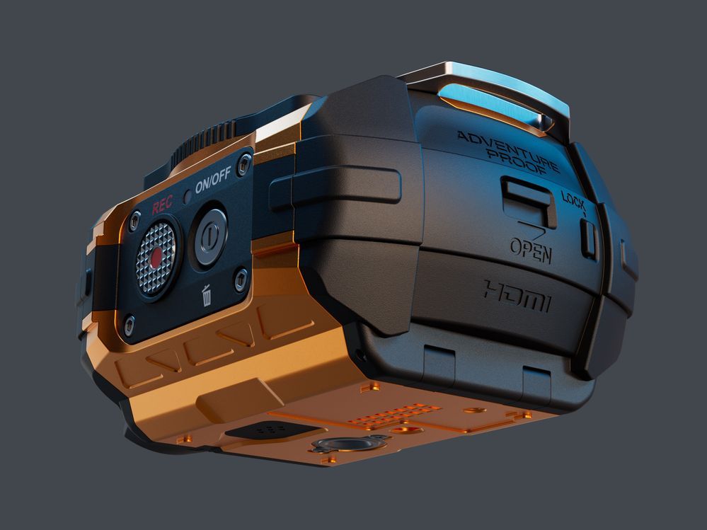

Das fertig gerenderte Modell zeigt die Ricoh WG M1 in allen fotorealistischen Details. Als potenzielle Verbesserung plane ich, den Kamerabildschirm zu texturieren, um zu simulieren, wie er eingeschaltet wird, und Nahaufnahmen zu erstellen, um feinere Details hervorzuheben.
Außerdem habe ich ein 360-Grad-Video des Modells erstellt, um eine immersive Ansicht des Entwurfs zu erhalten. Dieses Projekt verfeinerte nicht nur meine Fähigkeiten, sondern erinnerte mich auch daran, wie wichtig Referenzmaterialien, effiziente Arbeitsabläufe und Liebe zum Detail sind, um qualitativ hochwertige Ergebnisse zu erzielen.
