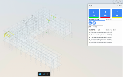

Comparación entre versiones
Operaciones básicas de comparación
Puede comparar lo que ha cambiado entre cualquier versión. (por ejemplo, V2 vs. V7)
  1. Haga clic con el botón derecho en el archivo deseado y seleccione Abrir historial de versiones
  1. Marque las dos versiones que desea comparar en el historial de versiones y haga clic en Comparar versiones
  1. Seleccione la hoja/vista que desea comparar y haga clic en Comparar
  1. Se muestra la vista, con los elementos agregados en verde, los elementos eliminados en rojo y los elementos modificados en amarillo
De qué se trata la comparación
Veamos qué ha cambiado exactamente. Seleccione un elemento para ver información detallada.
Este cuadro de diálogo muestra la diferencia antes y después del cambio con "○○ Criterios", y muestra el nombre del tipo modificado con "Después del cambio". Además, el nombre del archivo encerrado en un círculo azul en la parte inferior de la primera línea indica que es el archivo que se está mostrando actualmente.
Haga clic en el otro nombre de archivo para ver el estado antes del cambio con respecto a este elemento. De esta manera, compara no solo la forma sino también la información de la propiedad.
Haga clic en el borde izquierdo de los tres botones en la parte inferior de la pantalla y seleccione Mostrar uno al lado del otro...
Las dos versiones que se van a comparar se colocan una al lado de la otra en los lados izquierdo y derecho de la pantalla, y las interacciones de la pantalla (panorámica, rotación y zoom) funcionan juntas.
Puede verificar la situación antes y después del cambio de una manera fácil de entender.
