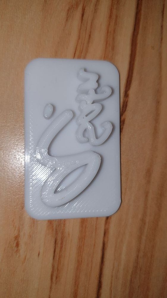

ich möchte mithilfe des 3D-Druckers eines Freundes (er arbeitet mit Fusion 360) Stempel ausdrucken. Das funktioniert soweit ganz gut, ich erstelle die Motive, sende ihm diese als SVG und er kann es dann "extrudieren" und auch drucken. (siehe Bild im Anhang vom fertigen Stempel)
Nun ist uns aber vor allem bei feineren Motiven aufgefallen, dass der Drucker immer etwas "breiter" druckt als das von mir erstellte Original. Sprich, die Abstände zwischen den Motivteilen usw. werden teilweise extrem verkleinert. (bei kleineren Schriften dann gibt das größere Probleme mit der Lesbarkeit)

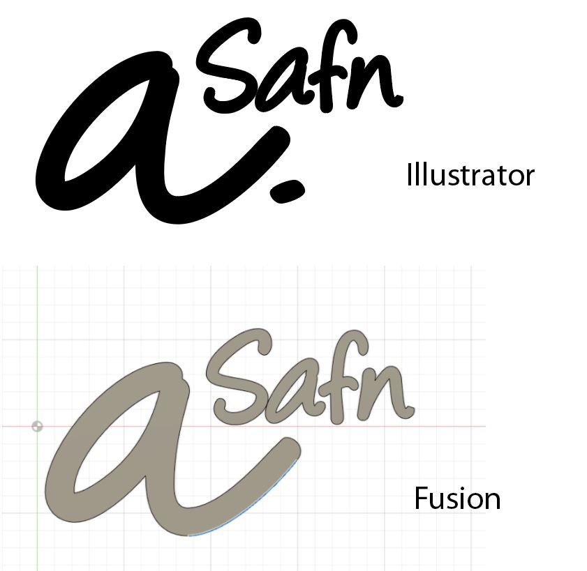

Es scheint fast so, als wäre bereits im Fusion 360 (siehe ebenfalls Bild im Anhang) eine schwarze Outline zu sehen, die dann aber offensichtlich mitextrudiert bzw. auch mitgedruckt wird!? Ist das möglich? Ich dachte, die schwarze Outline im Fusion ist lediglich eine Orientierungslinie? Ich habe jetzt leider kein besseres Motiv für meine Screenshots zur Verfügung, jedoch sieht man auch an diesem Bild bereits den Unterschied in der Dicke der Linien zwischen der Illustrator-Zeichnung und dem importierten SVG im Fusion....

1. bei jedem Ex-/Import muss man mit Veränderungen rechnen. Das ist auch bei SVG nicht anders.
2. Für eine zielführende Empfehlung müsste man einen  Vergleich (mit Bemaßungen) aus Illustrator, Fusion-Skizze und Fusion-Extrusion sehen. Dazu sind zur Beurteilung  noch entsprechende Maße des 3-D-gedruckten Objektes erforderlich.
