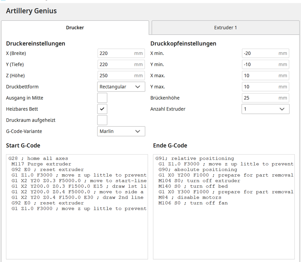

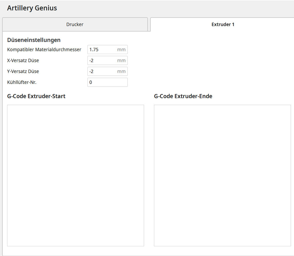

Hallo an alle!
Es war ein laaaaanger Abend gestern und wir sind zumindest dem Fehler auf der Spur. Dank dem Tipp von @rewedesk  konnten wir schon mal feststellen, dass nicht die importierten SVGs schuld am Problem sind. Habe ein Quadrat mit exakt 20x20 und 2 mm Höhe erstellt (egal ob als SVG importiert oder im Fusion gezeichnet) - das ausgedruckte Stück misst immer ca. 20,35 bis 20,38 mm...  Also liegt das ganze vermutlich wirklich an den Düsen/Extrusionseinstellungen, wie @wersy  sehr gut in seinem Beitrag erklärt hat. Leider konnten wir trotz vieler verschiedener Druckereinstellungen nicht das gewünschte Ergebnis bekommen, aber da muss noch einiges versucht werden. Obwohl es nicht mehr ganz das richtige Forum ist, hier noch zwei Screenshots von den Einstellungen am Drucker. Wir haben X und Y Versatz bei den Düseneinstellungen in beide Richtungen geringfügig verschoben, dann mit Absicht sogar um einen übertrieben großen Wert, ändert aber gar nichts an der Größe des gedruckten Teils...

Wie ich sehe, benutzt ihr den Cura Slicer.
Der Düsenversatz hat nichts mit der Kalibrierung zu tun. Damit wird die Nullpunkt Position verschoben. Wenn z.B. beim Homing der Druckkopf außerhalb des Druckbettes positioniert werden soll.
Eine Abweichung von fast 0,4 mm ist happig. Da wurde nichts kalibriert.
Soll maßhaltig gedruckt werden, ist das das Erste was gemacht werden muss, in manchen Fällen sogar für jedes Filament separat.
Trotzdem müssen Druckteile druckgerecht gezeichnet werden, z.B. fallen Löcher immer kleiner aus.
Aber wie schon erwähnt, ist dies nicht das richtige Forum dafür.
