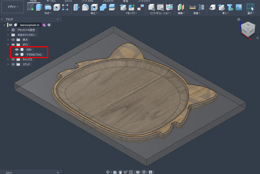

이번에는 조각하고 싶은 3D 모형의 솔리드 바디와 모형에서 조각할 수 있을 정도로 큰 판의 모형이 있습니다.
재료를 모델링할 때 두 본체가 겹치도록 결합하지 않고 새 본체로 돌출시킵니다.

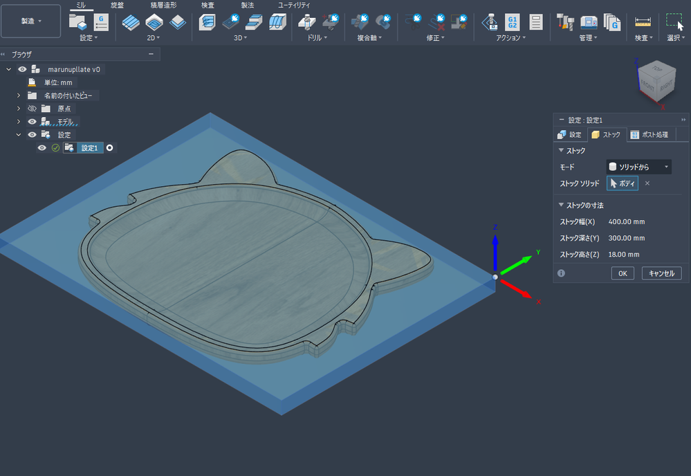

■ 설정 (재료 및 좌표 설정)
설정은 이전 2D 기계가공과 정확히 동일하므로 이전 2D 기계가공 섹션을 참조하십시오.
스톡에 대해 재질의 솔리드 모형을 선택하고 모형에 대해 기계가공할 3D 모형을 선택합니다. Z가 위쪽을 가리키는 재료의 구석에 작업 좌표계가 설정됩니다.

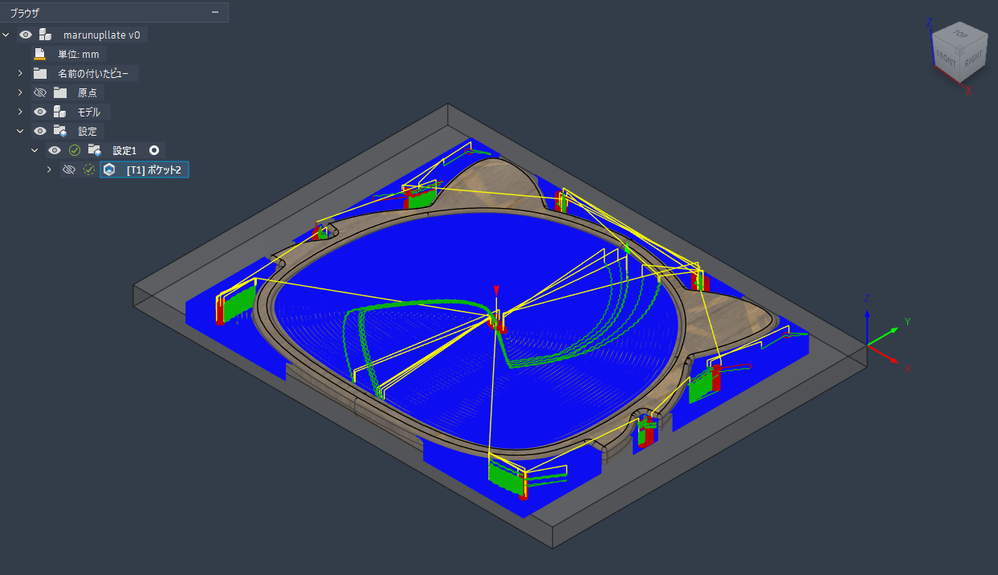

플레이트의 안쪽만 긁고 싶지만 플레이트의 바깥쪽도 긁어버렸습니다.
"브라우저에서 방금 작성한 "포켓""""을 마우스 오른쪽 버튼으로 클릭하고 편집 선택합니다. 모양을 경계 상자에서 윤곽으로 변경합니다. 윤곽은 쉐이프 바로 위에서 볼 때 경로가 외부 프로파일을 넘어 확장되지 않도록 하는 설정입니다.
OK 버튼을 눌러 다시 계산했는데 접시 안쪽만 긁을 수 있었습니다.

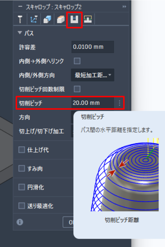

피치가 거침되었으므로 browser에서 Edit를 선택하고 Stepover in Pass를 변경합니다 이번에는 0.4mm로 설정합니다.
다시 계산하려면 확인 버튼을 누릅니다. Fine-pitch 가리비는 시간이 조금 더 걸리지만 이제 미세 피치 패스를 만들 수 있었습니다.

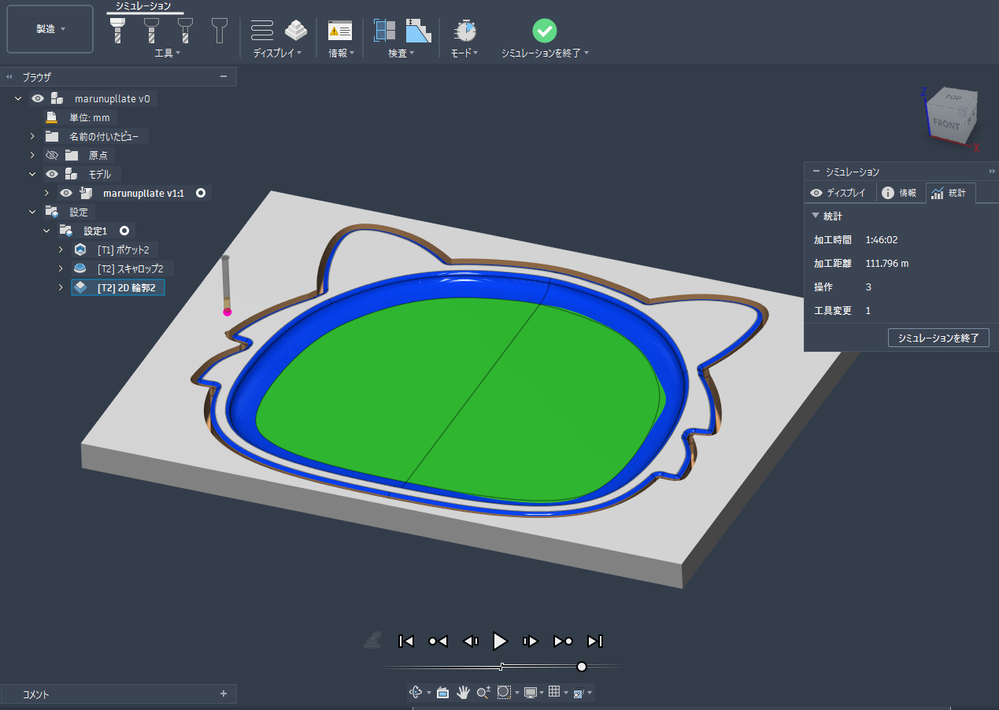

■ 시뮬레이션에서 확인 및 편집
시뮬레이션을 통해 기계가공 시간과 마감의 거칠기를 확인하고 기계가공 경로를 조정합니다. 마무리는 문제가 없을 것 같습니다만, 처리 시간이 길기 때문에 불필요한 패스는 소거하겠습니다.

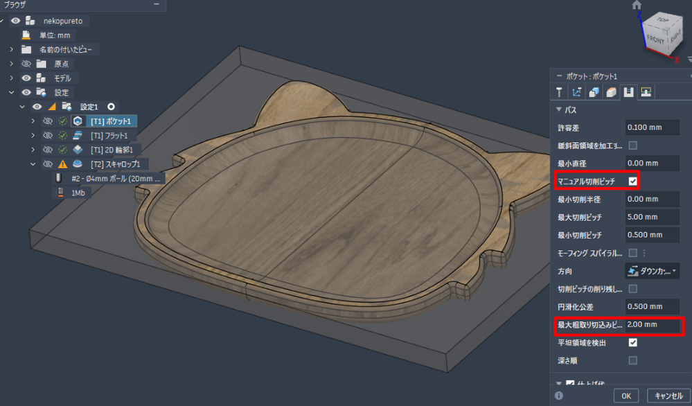

■ 포켓 클리어링 편집
포켓 클리어링(황삭) 패스 설정에서 수동 스텝오버를 확인하고 최대 스텝오버를 5mm로 설정합니다. 포켓 제거는 엔드 밀의 지름에서 스텝오버를 자동으로 설정하지만, 이 설정을 사용하면 임의의 스텝오버를 설정하고 기계가공 시간을 조정할 수 있습니다.
그런 다음 최대 거칠게 만들기 스텝다운을 2mm로 설정하여 더 크게 만듭니다. 한 번 제거하는 깊이 설정이므로 재질 및 하중에 따라 설정해야 합니다. 이번에는 목재를 자르고 있기 때문에 시간을 절약하기 위해 한 번에 많은 재료를 자릅니다.

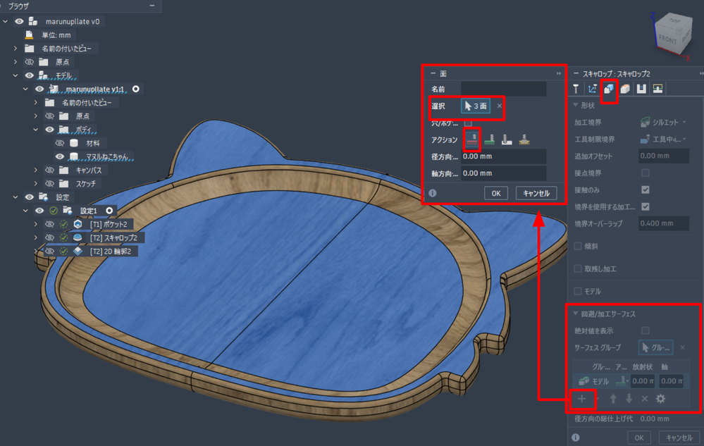

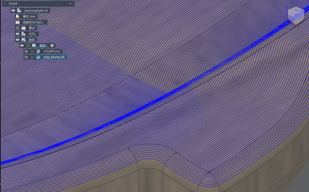

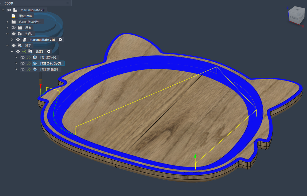

■ 가리비 편집
포켓을 제거하여 마무리할 플랫 부품과 재질과 높이가 같기 때문에 깎을 필요가 없는 플랫 부품 사이의 경로를 제거합니다.
쉐이프에서 곡면 회피/기계가공(+) 버튼을 눌러 기계가공하지 않을 면을 선택하고 곡면 회피로 설정한 다음 확인 버튼을 누르다
이렇게 하면 경로가 방지 곡면에 작성되는 것을 방지할 수 있습니다.

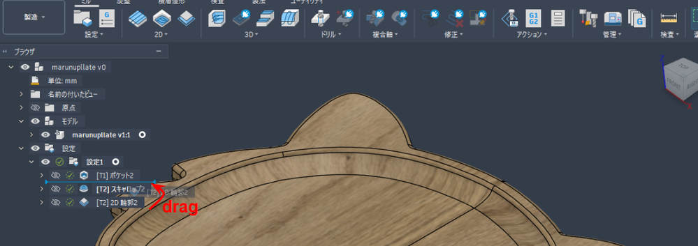

■ 가공 순서 교환, 시뮬레이션에서 다시 확인

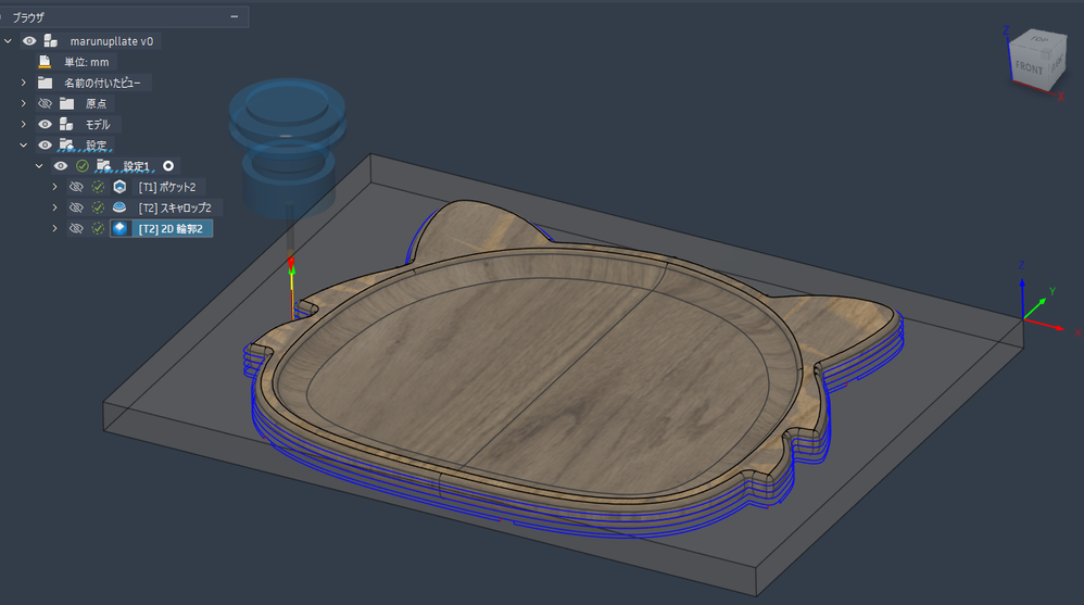

포켓 클리어링(황삭), 스캘럽 및 2D 윤곽선 기계가공에는 두 가지 도구 변경이 필요합니다.
포켓 클리어링(황삭), 2D 윤곽선 및 스캘럽은 단일 도구 변경이므로 ATC 없이 벤치탑 CNC 밀링을 보다 효율적으로 수행할 수 있습니다. 검색기에서 경로를 끌어 기계가공 순서를 변경할 수 있습니다.
시뮬레이션에서 절삭조건의 접합부에 잔류 치핑이 있는지 확인한 결과 기계가공 시간이 절반으로 줄었으므로 이 데이터로 기계가공해 보겠습니다.

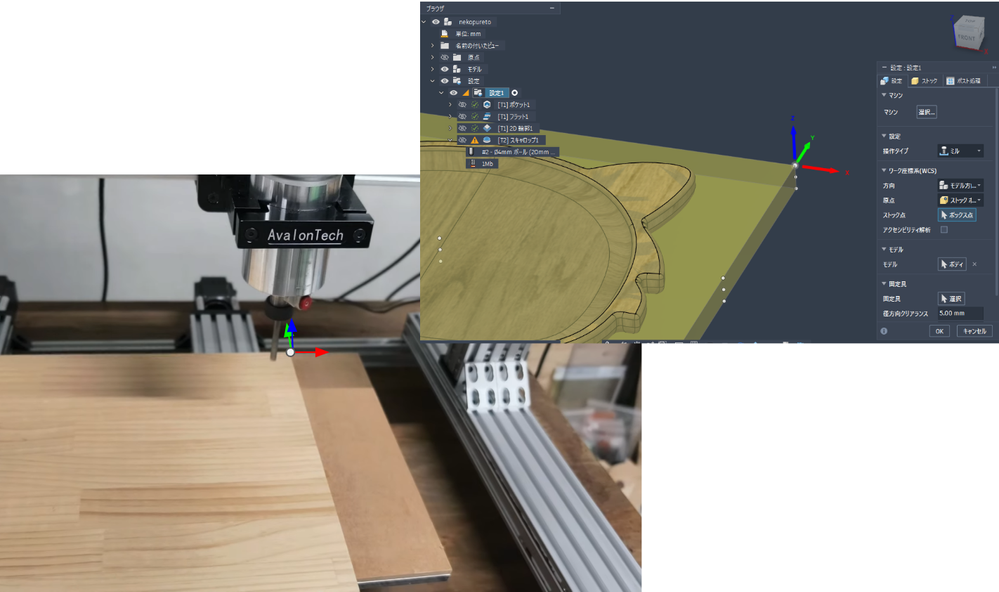

이제 설정에서 가공물 좌표를 재질의 맨 오른쪽에 설정했으므로 재질의 방향과 기계가공 원점을 동일한 범위로 설정하고 기계가공합니다.

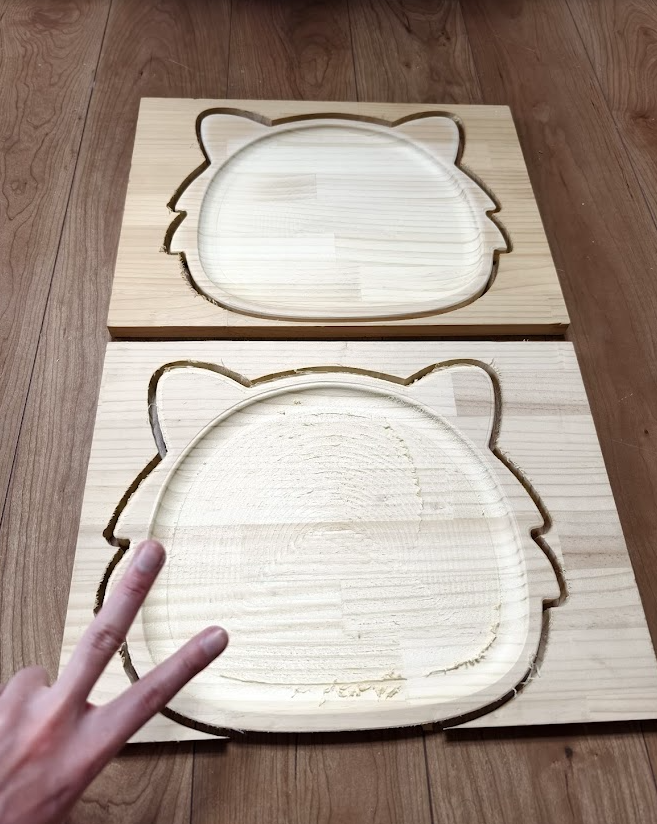

버와 거친 가공 피치로 인한 작은 스텝은 사포로 마무리되었습니다. 약 40cm×30cm 크기의 대형 오리지널 런치 플레이트가 완성되었습니다.
