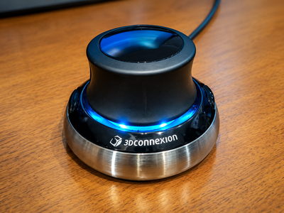

2016년, SpaceMouse와의 첫 만남
    2016년에 저는 이미 Autodesk Inventor를 활발하게 사용하고 있었습니다. 대부분의 사용자와 마찬가지로 일반 마우스와 키보드를 사용하여 모델을 탐색했습니다. 그 당시에는 내 주변의 거의 모든 사람들이 이렇게 일했기 때문에 충분해 보였습니다.
어느 날 3Dconnexion 장치를 발견했습니다. 솔직히 말해서 처음에는 그러한 조작 장치가 실제로 큰 이점을 제공할 수 있는지 확신하지 못했습니다. 겉으로 보기에는 CAD 시스템을 위한 흥미로운 액세서리처럼 보였지만 그 이상은 아닌 듯했습니다.
그러나 결국 호기심이 앞섰고, 첫 SpaceMouse를 구입하기로 했습니다. 별도의 조작 장치로 3D 공간을 탐색해 보는 첫 경험이 된 단순한 유선 모델이었습니다.
    처음 몇 분은 낯설었습니다. 손은 자동으로 수년 동안 익숙해졌던 방식으로 움직였습니다. 하지만 적응은 예상보다 훨씬 쉬웠습니다. 가장 어려웠던 것은 사용 첫 1시간 정도였습니다. 그 후 조작이 직관적으로 느껴졌고 Inventor에서 모델을 열든 나도 모르게 SpaceMouse에 손을 뻗고 있다는 사실을 깨달았습니다.
그때는 이 작은 장치가 향후 10년 동안 내 책상 위를 지키며 3D 모델을 보고 분석하는 방식을 서서히 바꾸어 놓으리라고는 생각하지 못했습니다.

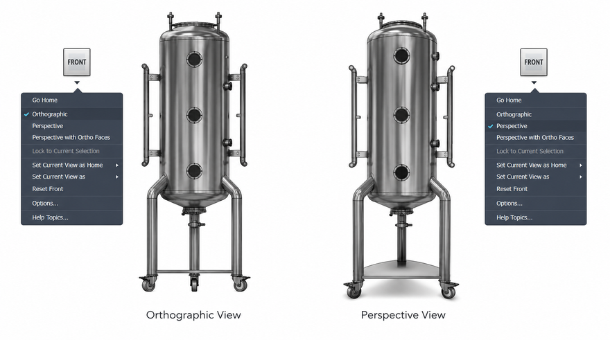

원근 모드 - 3D 모델의 새로운 모습
    가장 뜻밖의 발견은 SpaceMouse 자체가 아니라, 이 장치로 인해 Autodesk Inventor에서 모델을 보는 방식이 달라졌다는 점이었습니다.
  그 전에는 대부분의 사용자처럼 주로 표준 직교 모드에서 작업했습니다. 내부 구조 요소를 보려면 대게 단면을 만들거나, 구성요소를 숨기거나, 개별 부품의 가시성을 변경해야 했습니다.
SpaceMouse에 익숙해진 후 원근 모드를 적극적으로 사용하기 시작했습니다. 그때 처음으로 3D 모형과 상호 작용할 수 있는 방법을 알게 되었습니다.
  원근 모드는 깊이감을 더하고 탐색을 보다 자연스럽게 만듭니다. SpaceMouse의 부드러운 컨트롤과 함께 사용하면 모델을 회전할 뿐만 아니라 모델 주위를 자유롭게 이동하고, 관측 지점을 변경하고, 이전에는 거의 또는 전혀 사용하지 않았던 각도에서 설계를 탐색할 수 있습니다.
저에게는 Autodesk Inventor에서 작업하면서 가장 흥미로운 발견 중 하나였습니다. 처음으로 단면을 계속 만들거나 구성요소를 숨기지 않고도 조립품 내부를 신속하게 검사할 수 있게 되었습니다. 대부분의 경우 관점을 변경하고 모델 내부를 부드럽게 이동하는 것만으로도 부품의 위치와 노드의 상호 작용을 더 잘 이해할 수 있습니다.
  이 시점에서 나는 모델을 단순한 설계 대상이 아니라, 실제 제품을 살펴보듯 탐색할 수 있는 가상 공간으로도 활용하고 있다는 것을 깨달았습니다.
이 방식은 복잡한 조립품과 용접 구조물을 다룰 때 특히 유용했습니다. 제품 내부의 배치와 구성요소 간 상대적 위치를 빠르게 파악하는 일이 중요한 작업이기 때문입니다.
  아래 이미지는 표준 직교 뷰와 원 뷰 간의 차이점과 Autodesk Inventor의 원근 모드 전환 위치를 보여줍니다.

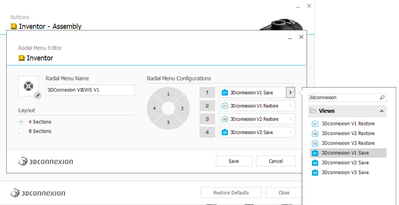

    이와 별도로 방사형 메뉴를 언급할 가치가 있습니다. 가장 필요한 명령을 그룹화하여 한두 번의 클릭만으로 액세스할 수 있는 편리한 원형 메뉴입니다.
    3Dconnexion 드라이버에서 사용자 고유의 방사형 메뉴 설정 각 섹터를 별도의 Inventor 명령, 매크로, 키보드 바로 가기 또는 iLogic 규칙에 지정할 수 있습니다.
    제 경우에는 방사형 메뉴를 사용하여 위의 비디오에서 시연한 사용자 지정 뷰(Save View / Restore View)를 빠르게 저장하고 복원합니다. 이러한 메뉴는 자신의 작업 스타일에 맞게 완전히 사용자 정의할 수 있으며 일반 마우스로만 작업할 때는 사용할 수 없는 3Dconnexion 에코시스템의 기능 중 하나입니다.
