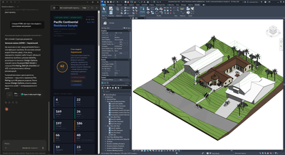

MCP Server + Claude
MCP (Model Context Protocol) Server は、外部 AI アシスタントをアクティブな Revit モデルへ直接接続できるオープンな仕組みです。Claude、ChatGPT、Cursor、GitHub Copilot、あるいは独自エージェントなど、用途に応じて適切な AI を接続できます。
例えば、Cursor や GitHub Copilot はコード作成に強みを持っています。MCP を通じてモデルデータへ直接アクセスできるため、実際のプロジェクトを扱いながら Revit API スクリプトや Dynamo による自動化を進められるようになります。一方、Claude は分析や構造化された問い合わせ、レポート生成に優れています。
また、どちらもウクライナ語に対応しているため、言語ではなく用途に応じて AI ツールを選択できます。個人的には Claude を試してみましたが、Autodesk Assistant と比較すると、Revit の機能への理解がより深いように感じました。
特に興味深かったのは、Claude が MCP の制限によって実行できない操作に遭遇した場合でも、単に「できません」と返すだけではない点です。実行できない理由を説明し、代替案や Revit 上で手動対応する方法まで提案してくれます。つまり、技術的な制限がある状況でも、実務支援ツールとして十分に役立つ可能性があります。

MCP Server の設定方法
manage.autodesk.com から "Revit Public MCP Server (Tech Preview)" をインストールし、Claude Desktop をセットアップした後、初回のみ設定を行います。
  "mcpServers": {
    "revit": {
      "command": "C:\\Program Files\\Autodesk\\Revit 2027 MCP Server Read-Tools Technical Preview\\Autodesk.RevitMcpServer.Stdio.exe"
Claude Desktop を再起動すると、入力フィールドに表示されるハンマー アイコンによって、接続が確立されていることを確認できます。
利用可能なツール:
  • query_model – カテゴリ、レベル、パラメータを指定して要素を検索
  • get_element_data – ID を指定して要素パラメータを取得
  • get_running_revit_instances – 現在開いている Revit プロジェクトを表示
  • open_view / select_elements / zoom_to_elements – モデル内のナビゲーション操作
  • export_views – ビューを PNG、JPG、PDF として、また仕様表を CSV として書き出し
現時点では読み取り専用であり、MCP 経由でモデルを直接変更することはできません。ただし、データ確認やレポート用途には十分活用できます。
実際のテスト例:
Скільки кімнат на кожному рівні і яка їхня загальна площа?Скільки кімнат на кожному рівні і яка їхня загальна площа? Знайди всі двері без параметра Fire RatingЗнайди всі двері без параметра Fire Rating
Створи HTML-звіт про стан моделі з ключовими метрикамиСтвори HTML-звіт про стан моделі з ключовими метриками
