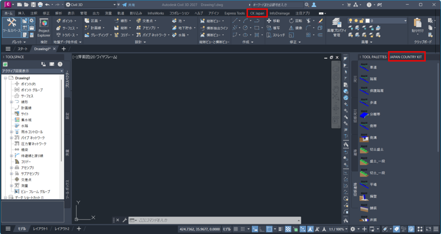

Civil 3D 2026.2 では、[J ツール] と [アドイン] タブに分かれていたコマンドが、[CK Japan] タブに統一されました。また、[ボーリング データ]、[道路中心線データ] は、提供が終了しました。
Civil 3D 2027.0 からの変更
「日本仕様プログラム (J ツール)」から "Japan Country Kit"  に名称が変更され、Autodesk Account からダウンロードが可能になりました。
[ツールパレット] のタイトルを右クリックして、使用するツール パレットを切り替えて使用します。

  1. [CK Japan] タブのツール パレットに [JAPAN COUNTRY KIT] が追加されていることを確認します。
※ツール パレットに [JAPAN COUNTRY KIT] が追加されていない場合は、一度 Civil 3D を閉じ、再度起動してください。
