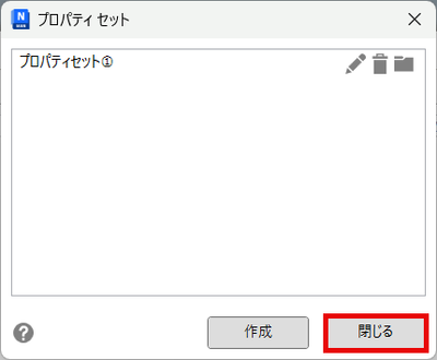

Kehren Sie zum Dialogfeld Property Sets zurück. Klicken Sie auf Schließen.
