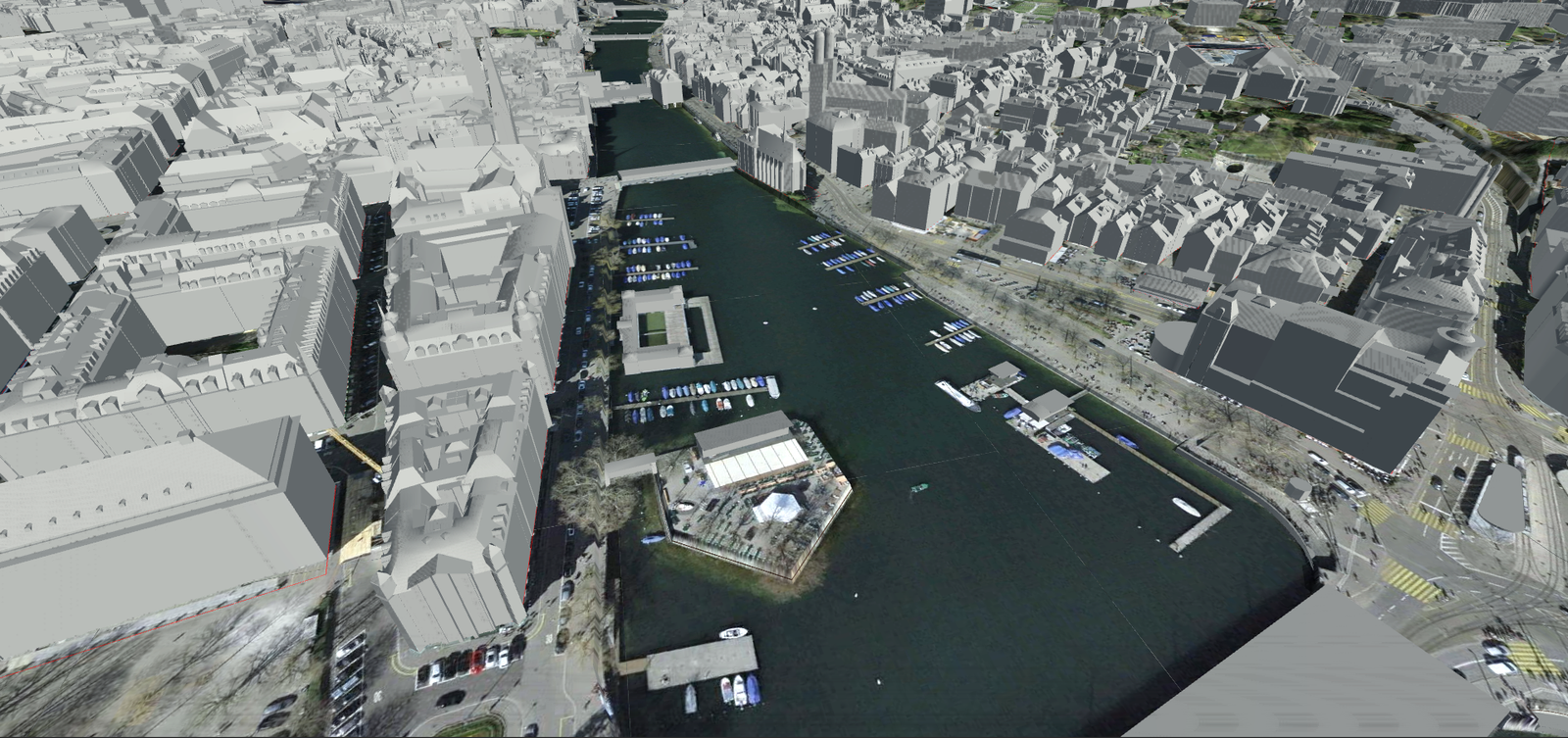

GIS (Geographic Information System) von kommunaler oder staatlicher Bedeutung spielt bei der Implementierung von BIM eine große Rolle, da es auf Grundlage dieser offenen und aktuellen Daten ermöglicht, viele angewandte Probleme in kürzester Zeit zu lösen. Wir haben Daten aus der offiziellen Ressource der Stadt Zürich, den Geodaten, betrachtet und bezieht – Stadt Zürich verwendet, die mehr als ein halbes Tausend verschiedene Geodatensätze enthält. Zum Beispiel:
Model.pngLoD2 3D-Dachmodell, Stand 2015 (3D)

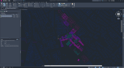

Das Wichtigste ist, dass all diese Daten in verschiedenen Formaten und in einem einzigen Koordinatensystem gespeichert sind und mit Autodesk InfraWorks und Civil 3D importiert oder verbunden werden können. Zunächst einmal haben wir all diese Daten mit Civil 3D verbunden und sichergestellt, dass sie miteinander kombiniert und integriert sind. Geometrie aus dem SHP-Format wird über den separaten Befehl MAPIMPORT importiert, mit dem Sie auch Datenattribute anhängen können, die nützliche Informationen, insbesondere zu Geländeflächen, enthalten. Punktwolken aus LIDAR-Scanning (LAZ) in Civil 3D werden nur im Autodesk ReCap-Format zugeordnet. Daher haben wir sie im Format vorverarbeitet und die Dichte der Punkte reduziert, um eine bessere Leistung zu erzielen.
Für jeden einzelnen Datensatz haben wir eine separate Civil-3D-Datei erstellt und diese mit externen Links kombiniert, um die Möglichkeit zur weiteren Verknüpfung in Autodesk InfraWorks und Revit zu bieten. Wir erhielten Grundrisse von Gebäuden ohne Referenzierung durch Koordinaten, sodass wir sie manuell anhand der Gebäudekonturen aus dem Geoportal kombinieren mussten.

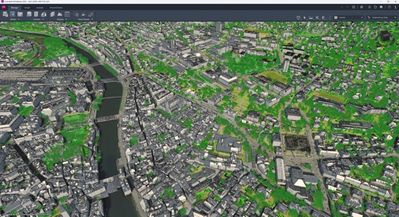

Als Nächstes haben wir ein primäres Modell eines Stadtteils in InfraWors auf Basis von OSM-Daten erstellt, das automatisch von der Model Builder-Anwendung generiert wird. Leider weist das generierte Modell ein sehr vereinfachtes Relief, Satellitenbilder, die Form von Gebäuden sowie die falsche Breite von Straßen und insbesondere deren Kreuzungen auf. Wir benötigen es nur am Anfang, um sicherzustellen, dass der Bereich ausreichend groß ist. Als Nächstes erstellen wir nacheinander Optionen, in denen wir unnötige Datenelemente löschen und neue hinzufügen:
  • Wir entfernen Häuser, Straßen, Grundstücke.
  • Wir bringen neue Reliefkonturen an.
  • Löschen Sie die Satellitenbilder von Bing Maps und hängen Sie eine schematische Karte an.
  • Wir verbinden die Gebäude und die Konturen der Grundstücke.
  • Hängen Sie eine Punktwolke an, um zusätzliche Klassen auszublenden.

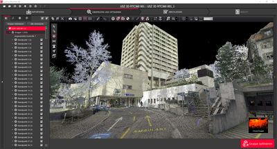

Anschließend verbinden wir Gebäudemodelle verschiedener Entwicklungsoptionen mit Revit und können sie aus verschiedenen Blickwinkeln visuell bewerten. Wir haben das InfraWorks-Geländemodell im IMX-Format in Civil 3D exportiert, und die darin enthaltene topografische Oberfläche wurde in ACC (Autodesk Construction Cloud) übertragen und zusammen mit vorhandenen Häusern im DWG-Format in Revit angehängt. Als Nächstes führten wir bodengestützte Laserscans durch und erstellten Gebäudeformen auf Basis der Räumlichkeiten, wobei es zu kompliziertem Export/Import über IFC kam, über das wir im nächsten Beitrag sprechen werden.
