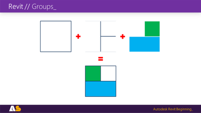

Basit bir bina için planlama çözümlerine bir örnek düşünelim ve temel bileşenleri vurgulamaya çalışalım. İlk bakışta, farklı renklerle işaretlenmiş alanlar hariç,6 özdeş kat planından sadece 2'si (üst/sol ve alt/orta) var gibi görünüyor. Buna göre, gruplandırılmış öğeleri düzenlerken, her iki düzende de değişiklikler meydana gelir - en az 2 kat zaman tasarrufu elde ederiz. Yakından baktıktan sonra, onlara döndürme ve görüntüleme işlemleri uygularsak tüm düzenlerin aynı olduğu sonucuna varırız. Sonuç olarak, değişiklik yaparken birgrupve maksimum 6 kat zaman tasarrufu sağlıyoruz. Ancak genellikle dış kontur binanın cephesini oluşturur, tüm katlarda tekrarlanabilir ve sabit bir konuma sahip olmalıdır ve iç kontur keyfi olabilir ve içindeki herhangi bir pozisyonu işgal edebilir.
Sonuç olarak, birGrubun elemanlarını, dış ve iç konturların alt grubunun bileşenlerine ve alanlara bölme ilkesini uyguluyoruz. Sonra grupları birbirleriyle birleştirebiliriz. Örneğin, alan öğelerini iç kontura ve iç konturu dış kontura dahil edin. Veya gerekliGruplarıayrı ayrı veya önceden birleştirilmiş bir biçimde dahil etmek için birKatDüzen Grubu oluşturun. Bu tür kombinasyonların sayısı sadece hayal gücü ile sınırlıdır, ancak üçten fazla yatırımı aşmamanızı tavsiye ederim. Hangi durumlarda birGrup oluşturmaya değer olduğunu sorun. Genellikle, projede aynı eleman yerleşiminin birden fazla yinelenen durumu varsa, yalnızca üretim gerekliliğinden ilerlemek tercih edilir. Örneğin, İmar Aşamasında gruplandırma ilkesini düşündükten sonra, bunu Planlama Aşamasında uygulayabilirsiniz, ancak zaten duvarları, açıklıkları, odaları vb. Kullanarak. Böylece,Gruplar ve bunların kombinasyonlarını oluşturabilirsiniz:
