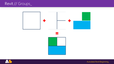

Розглянемо приклад планувальних рішень простої будівлі та спробуємо виділити елементарні складові. На перший погляд, здається, що є тільки 2 з 6 ідентичних планування поверхів (верхня/ліва і нижня/середня) за винятком площ, позначених різним кольором, елементи яких можна об'єднати в Групу (Group). Відповідно під час редагування згрупованих елементів відбуватимуться зміни в обох плануваннях — отримуємо щонайменше 2-х кратну економію часу. Уважно придивившись, доходимо висновку — всі планування ідентичні, якщо застосувати до них операції обертання і відображення. У результаті отримуємо одну Групу і щонайбільше 6-кратну економію часу при внесенні змін. Але зазвичай зовнішній контур формує фасад будівлі, може бути повтореним на всіх поверхах і повинен мати фіксоване положення, а внутрішній — може бути довільним і займати будь-яке положення в його межах.
ASX-TRG-24003-S00-RVT0 Beginning_0041.PNGASX-TRG-24003-S00-RVT0 Beginning_0043.PNG
Як наслідок застосовуємо принцип розподілу елементів однієї Групи на складові її підгрупи зовнішнього і внутрішнього контуру, а також площ. Далі можемо комбінувати групи між собою. Наприклад, включити до складу внутрішнього контуру елементи площі, а внутрішній контур до складу зовнішнього. Або створити Групу планування поверху, в яку включити необхідні Групи окремо або в уже комбінованому вигляді. Кількість подібних комбінацій обмежується тільки фантазією, але раджу не перевищувати понад три вкладення. Запитаєте, в яких випадках варто створювати Групу? Зазвичай, якщо повторюваних випадків однакового розміщення елементів у проекті більше одного і переважно виходити виключно з виробничої необхідності. Наприклад, продумавши принцип групування на Стадії зонування, можна застосувати його на Стадії планування, але вже використовуючи стіни, отвори, приміщення тощо. Таким чином, можна створювати Групи, а також їхні комбінації:
