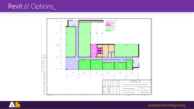

MimarAlan araçlarını kullandıktan sonra, alanların, isimlerinin ve konumlarının hesaplanması ile ön veya büyütülmüş bir planlama çözümü oluşturur, bunları bir paftaya yerleştirir ve şartnameleri alır. Bu iş, sanatçının Revit ile çalışma konusunda çok fazla beceriye sahip olmasını gerektirmez, çünkü esas olarak target=_blankAutoCAD'e benzer çizgiler ve düzenleme araçları kullanılır. Ya da, üç boyutlu modellemenin temel araçlarını kullanarak, önce binanınKavramsal (Kütle) şeklini oluşturabilir, onuSeviyelere bölebilir ve alanların ve hacimlerin özelliklerini elde edebiliriz – Teknik ve Ekonomik Göstergeler (TEP). Bu durumda, binanın dış konturu, tasarım sürecini büyük ölçüde kolaylaştıran herhangi bir karmaşıklık şeklinde oluşturulur.
Sonuç olarak,mimar önemli bir çaba sarf etmeden, önYük taşıyıcı çerçevenin tasarımı içintasarımcıya bir görev şeklinde aktarabileceği oldukça yeterli bir sonuç elde eder. Bu aşamada, binanın yük taşıma kapasitesinin amaçlanan şekil ve planlama çözümü içinde sağlanmasının çok önemli olduğuna inanıyorum. Tabiri caizse,kurucu ile "dama" oynamak, böylece daha sonra, zaten çalışmak için yeterli zamanı olduğundamimarın büyük fikrini "kırmaz". Aynı zamanda, yük taşıyıcı çerçeve ile birlikte Revit, düzenlenebilen birAnalitik model oluşturabilir, çeşitli yükler uygulayabilir, kuvvetleri destekleyebilir ve daha sonra hesaplama için target=_blankAutodesk Robot Structural Analysis'a aktarabilirsiniz.
Sonuç olarak,mimar neredeyse kararlaştırılan bir çerçeve alır, düzende ve kavramsal formda uygun değişiklikleri yapabilir ve gelecekte yüzü ve kartviziti olacak olan binanın görünümünüCephe oluşturmaya başlayabilir. Tabii ki, tasarımı sırasında birçok ayarlama, onay vb. Olabilir, ancak başlangıçta neredeyse tam teşekküllü bir mimari modelin oluşturulduğu durumlardan farklı olarak biraz daha az değişiklik olacaktır. Cephenin yapısal çözümü tamamlandıktan sonra, binanınRender ve renk şemasının seçimi işlemine başlayabilirsiniz. Bu hem Revit hem de target=_blank3DS Max gibi diğer uygulamalarda yapılabilir.
Buna ek olarak,mimar zatenOdalar) yerleştirebilecek ve bu aşamada sadece taşıyıcı ve dış kapalı yapıları dikkate alarak katlarınnet alanı elde edebilecektir. Ne de olsa, bazen müşteri bu belirli alanı, daha sonra mevcut genişletilmiş düzenAlanlar temelinde oluşturulabilen iç duvarları ve bölmeleri hesaba katmadan bilmek ister. Böylece, zamandan önemli ölçüde tasarruf ediyoruz, çünkü ön kat planları uzun süredir belirlendi ve kabul edildi ve şimdi sadece açıklığa kavuşturulması ve koordine edilmesi gerekecek. Aynı zamanda, gerekirsemimar, müşteriye istediği zaman ofis, daire vb. temiz alanlar sunabilecektir. Ve elbette, bundan sonra, planlama kararının son halini ve hatta birkaç versiyonda sonuçlandıracak.
