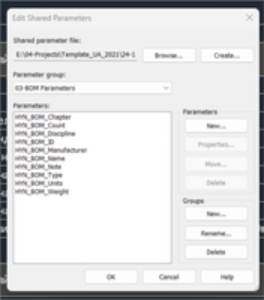

فيما يلي المعلمات الرئيسية المستخدمة كمثال في المقالة:
BOM_Chapter هو خيار لإنشاء بنية مواصفات قائمة مكونات الصنف الخاصة بك (عادة ما يكون هذا الخيار مخفيا).
BOM_Count هي معلمة تعرض العدد الفعلي أو الطول الفعلي للمثيل. باستخدامه ، يمكنك الجمع بين الأطوال والكميات في عمود واحد.
BOM_Discipline هي معلمة تحدد الانضباط أو القسم الذي ينتمي إليه العنصر.
BOM_ID هي معلمة تشير إلى المقالة وفقا لكتالوج الشركة المصنعة.
BOM_Manufacturer هي المعلمة التي تحدد الشركة المصنعة للعنصر.
BOM_Name هي معلمة تحتوي على اسم المثيل.
BOM_Note - خيار لإضافة ملاحظات إلى عنصر.
BOM_Type هي معلمة تحدد نوع المثيل.
BOM_Units هي معلمة تشير إلى وحدات القياس (على سبيل المثال ، "m" ، "pcs." ، إلخ).
BOM_Weight هي معلمة تعرض وزن العينة.
توفر هذه المعلمات وصفا مفصلا لكل عنصر في المواصفات، مما يسمح بتنظيم بيانات النموذج واستخدامها بكفاءة.
إذا كان قالب Revit يحتوي بالفعل على مجموعات مستخدمة في جميع المشاريع، فيمكنك استخدام دفاتر اليومية لإضافة معلمات إليها بسرعة. هذه أداة مريحة وفعالة تتيح لك تحسين عملية إنشاء العائلات.
