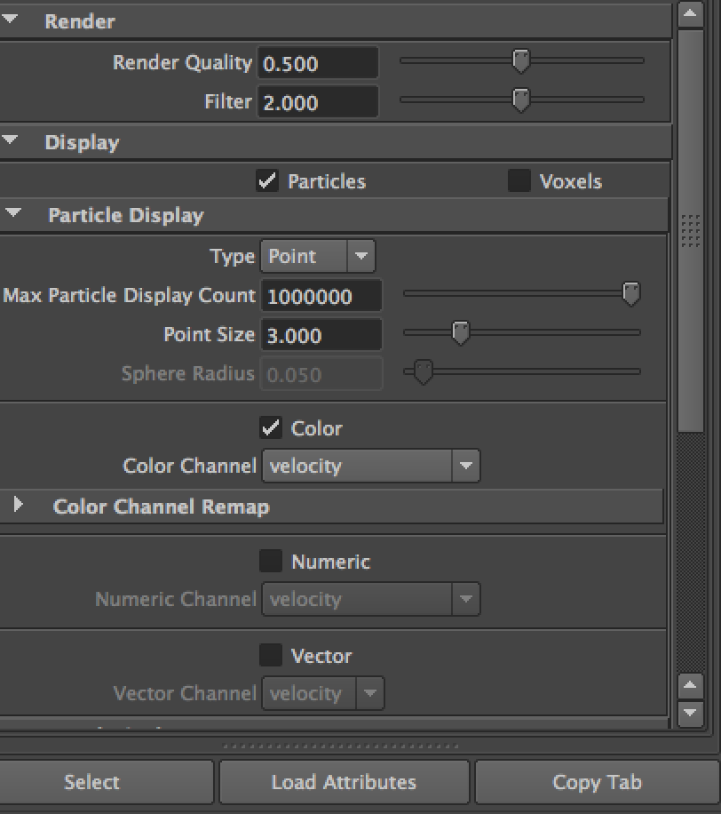

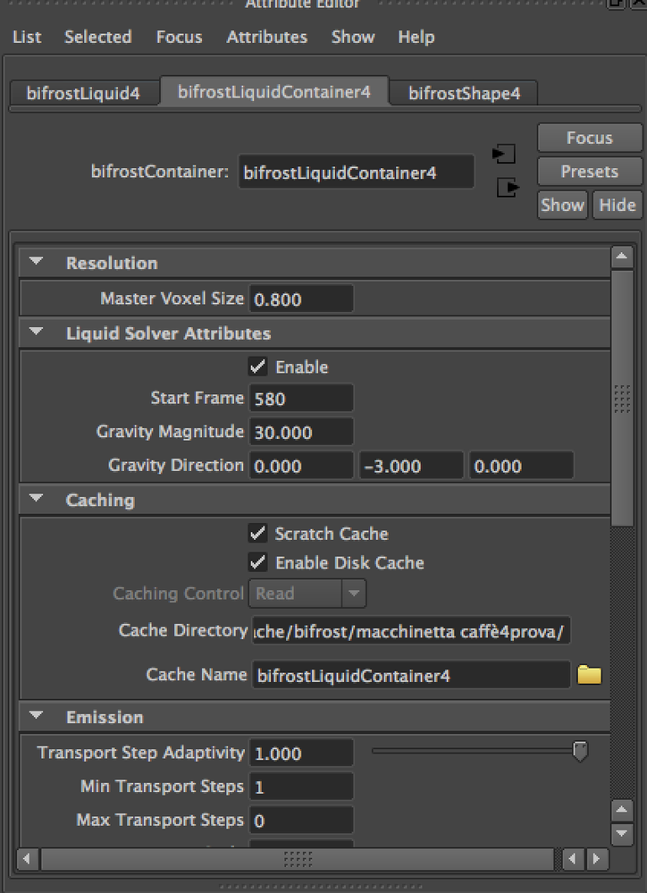

Salve, ho un dubbio per quanto riguarda i tempi di renderizzazione del batch render.
Ho esportato un'animazione di circa 200 frame in tga con il mental ray di maya. La scena è costituita da un solido con mash blinn che si scontra con una superficie liquida creata con il bifrost, inoltre la scena presenta un'illuminazione sun and sky con lente fotografica e la presenza di 6 luci spot supplementari per creari diversi riflessi. Nonostante le impostazioni siano con qualità di render al minimo e senza la presenza del canale alpha, l'esportazione dei fotogrammi ha impiegato quasi una settimana.
Considerando che la risoluzione dei fotogrammi sia in full hd e il computer in questione è un mac book pro 15" con 16gb di ram con 3,5gb di schede grafiche e un processore i7 a 3,5ghz in turbobust, è normale che impieghi questa quantità di tempo per esportare i file o bisogna cambiare qualche altra impostazione nel batch render ?Schermata 2018-01-18 alle 19.23.09.pngSchermata 2018-01-18 alle 19.23.20.pngSchermata 2018-01-18 alle 19.23.29.pngSchermata 2018-01-18 alle 19.23.46.pngSchermata 2018-01-18 alle 19.24.09.pngSchermata 2018-01-18 alle 19.24.40.pngSchermata 2018-01-18 alle 19.24.50.pngSchermata 2018-01-18 alle 19.25.00.png

ho allegato gli screenshot dei settings eseguiti sia sul bifrost che nel
render, volevo sapere se sono giusti o se posso velocizzare i tempi
modificando qualche setting

Ciao @Anonymous
Potresti abbassare il numero massimo di particelle. Inoltre, potresti voler ridurre la risoluzione del rendering.
Se si esegue il rendering di una cornice, quanto tempo ci vuole?

Scusa se non ti ho risposto ma sono stato un po indaffarato. Cmq io già ho
esportato l'animazione ma volevo capire il perché ci ha messo tutto questo
tempo Cmq credo che sia solo un discorso di affaticamento da parte del
softer nel calcolare quella tipologia di dati. Il mio errore è stato di non
aver realizzato l'animazione del fluido con real flow piuttosto che
realizzarlo direttamente su maya. Avrei avuto delle tempistiche molto più
ristrette ed il calcolo che andava a fare sarebbe stato molto più semplice
per il render batch di maya
