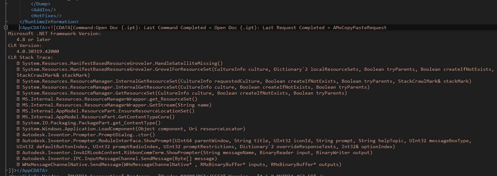

Bonjour,
Sortie violente d'inventor 2021 à la fermeture d'un iam avec module maison c#.
Si module non chargée, pas de plantage.
Pas de plantage si j'utilise la version de base d'inventor 2021.
Pb rencontré avec l'installation de l'update 2021.2.2
Pb non résolu avec les updtate 2021.3 et 2021.3.1
Pouvez-vous m'aider à résoudre le pb svp ?
Extrait du fichier xml généré par inventor lors du crash :
</Dump>
<AddIns/>
<HotFixes/>
</RuntimeInformation>
<AppCDATA><![CDATA[Command:Open Doc (.ipt): Last Command Completed = Open Doc (.ipt): Last Request Completed = AMxCopyPasteRequest
Microsoft .NET Framework Version:
4.8 or later
CLR Version:
4.0.30319.42000
CLR Stack Trace:
� System.Resources.ManifestBasedResourceGroveler.HandleSatelliteMissing()
� System.Resources.ManifestBasedResourceGroveler.GrovelForResourceSet(CultureInfo culture, Dictionary`2 localResourceSets, Boolean tryParents, Boolean createIfNotExists,
StackCrawlMark& stackMark)
� System.Resources.ResourceManager.InternalGetResourceSet(CultureInfo requestedCulture, Boolean createIfNotExists, Boolean tryParents, StackCrawlMark& stackMark)
� System.Resources.ResourceManager.InternalGetResourceSet(CultureInfo culture, Boolean createIfNotExists, Boolean tryParents)
� System.Resources.ResourceManager.GetResourceSet(CultureInfo culture, Boolean createIfNotExists, Boolean tryParents)
� MS.Internal.Resources.ResourceManagerWrapper.get_ResourceSet()
� MS.Internal.Resources.ResourceManagerWrapper.GetStream(String name)
� MS.Internal.AppModel.ResourcePart.EnsureResourceLocationSet()
� MS.Internal.AppModel.ResourcePart.GetContentTypeCore()
� System.IO.Packaging.PackagePart.get_ContentType()
� System.Windows.Application.LoadComponent(Object component, Uri resourceLocator)
� Autodesk.Inventor.Prompter.PromptDialog..ctor()
� Autodesk.Inventor.Prompter.ModuleInterface.ShowPrompt(UInt64 parentWindow, String title, UInt32 iconId, String prompt, String helpTopic, UInt32 messageBoxType,
UInt32 defaultButtonIndex, UInt32 promptRadioIndex, UInt32 promptRestrictions, Dictionary`2 overrideResponseTexts, Int32& optionIndex)
� Autodesk.Inventor.InvAIRLookContent.RibbonCommTerm.ShowPrompter(String messageName, BinaryReader input, BinaryWriter output)
� Autodesk.Inventor.IPC.InputMessageChannel.SendMessage(Byte[] message)
� WHxMessageChannelNative.SendMessage(WHxMessageChannelNative* , RMxBinaryBuffer* inputs, RMxBinaryBuffer* outputs)
]]></AppCDATA>

jean-michel_demarly
I solved my problem by installing English language pack !
By running inventor in French, it works now.
... maybe something that was not translated into French in a dialog box !
