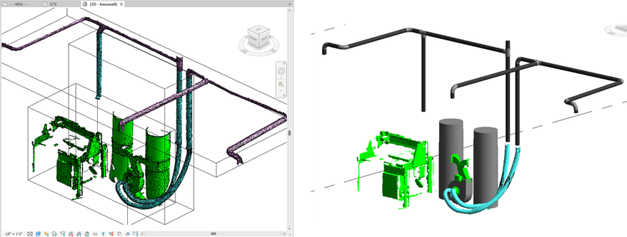

DmytroMukhin_2-1756308887362.png Завантажені сітчасті моделі будуть додані до вашої Revit моделі. Всі сіті будуть завантажені з його застосованим кольором і відображені з обмежувальний прямокутник. Кожна сітка буде представлена у вікні ієрархії Recap Mesh Model. Їх можна включати або вимикати в міру необхідності.
Після того, як моделі сіток завантажені у ваш Revit файл, їх тепер можна «Added to the Document» та призначити певній категорії. Додавання сіті до категорії не перетворює сітку на елементи цієї категорії, а лише присвоює їх категорії з метою сортування.

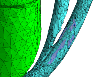

DmytroMukhin_5-1756308887362.png Сітки будуть додані до моделі Revit у вигляді тріангуляційних поверхонь. Призначення категорії, вказане у вікні «Add to Document», буде застосовано до поверхонь.
Потім додайте кілька рівнів, якщо потрібно для розташування підлоги та/або стелі. Поки ви це робите, включіть Section або Elevation, що показує вид сіток спереду і збоку. Ви також можете розмістити іменовані контрольні площини в ключових місцях вмісту. Іменовані площини відліку корисні при виборі робочих площин для створення Revit вмісту. DmytroMukhin_6-1756308887362.png
Трохи потренувавшись, незабаром ви зможете розмістити вміст Revit, такий як труби, повітроводи, обладнання та інше, у моделі та вирівняти його з елементами сітки. Це набагато простіше, ніж я робив раніше. Це не Holodeck на USS Enterprise (це XR Workshop). Однак це простіший спосіб візуалізувати необхідний контент із PointCloud. Я з нетерпінням чекаю, щоб побачити, як далеко ми зможемо просунутися в цій новій функції.
