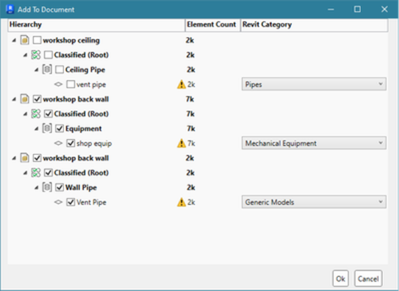

将网格模型载入到 Revit 文件后,现在可以将它们“添加到文档”并指定给特定类别。将网格添加到类别中不会将网格转换为该类别的元素,它仅将它们指定给类别以进行排序。
从“添加到文档”(Add To Document) 窗口:
  • 在“层次结构”列中选择分类类别。
  • 从下拉列表中选择“Revit 类别”以指定网格内容。
网格将作为三角化曲面添加到 Revit 模型中。从“添加到文档”窗口指定的类别分配将应用于曲面。 
