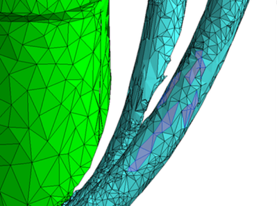

ReCap 2026 yüklendikten sonra menü ReCap bir Örgü Ağı sekmeniz olmalıdır. Bu sekmede, Recap Örgü Ağ Modelini Bağlama seçeneğiniz vardır.
Örgü Modelini Bağla ReCap simgesinin seçilmesi, Örgü Modelini yüklemek için bir pencere açacaktır. RCMR dosyası.
Penceresinin Ekle bölümünde:
  • Konumlandırmayı belirtin
  • Paylaşılan Koordinatlara Göre
  • Başlangıç noktasından iç kökene
  • Merkezden Merkeze
  • Model Ekle... öğesini seçmek için düğmesine. Yüklenecek RCMR Örgü Modeli.
  • Tamam'ı seçin.
 Yüklenen örgü modelleri Revit modelinize eklenecektir. Tüm kafesler uygulanan renkle yüklenecek ve bir sınırlayıcı kutu ile görüntülenecektir. Her örgü, Recap Örgü Modeli hiyerarşi penceresinde temsil edilir. Gerektiğinde açılıp kapatılabilirler.
Ağ modelleri Revit dosyanıza yüklendiğinde, artık "Belgeye Eklenebilir" ve belirli bir kategoriye atanabilir. Bir kategoriye örgü eklemek, örgüyü o kategorinin öğelerine dönüştürmez, onları yalnızca sıralama amacıyla bir kategoriye atar.
Belgeye Ekle penceresinden:
  • Hiyerarşi sütununda sınıflandırma kategorisini seçin.
  • Örgü içeriğini atamak için açılır listeden Revit Kategorisini seçin.
Kafesler Revit modele üçgen yüzeyler olarak eklenecektir. Belgeye Ekle penceresinden belirtilen kategori ataması yüzeylere uygulanacaktır. 
Ardından, Zemin ve/veya Tavan konumları için gerektiği gibi birkaç Seviye ekleyin. Hazır oradayken, örgülerin ön ve yan görünümlerini gösteren bir Kesit veya Yükseklik ekleyin. Ayrıca, önemli içerik konumlarına adlandırılmış Referans Düzlemleri de yerleştirmek isteyebilirsiniz. Adlandırılmış Referans Düzlemleri, Revit içerik çizmek için çalışma düzlemleri seçerken kullanışlıdır.
Biraz pratikle, yakında Borular, Kanallar, Ekipman ve daha fazlası gibi Revit içeriği modele yerleştirebilecek ve ağ öğeleriyle hizalayabileceksiniz. Bu, eskiden yaptığımdan çok daha kolay. USS Enterprise'daki Holodeck değil (bu target=_blankXR Atölyesi). Yine de PointCloud'dan ihtiyaç duyulan içeriği görselleştirmenin daha kolay bir yoludur. Bu yeni özelliği ne kadar ileri götürebileceğimizi görmek için gerçekten sabırsızlanıyorum. 
