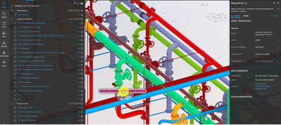

Autodesk Tandem 不仅允许您查看模型,还可以以交互方式处理系统逻辑:从一个节点到另一个节点,通过逻辑上彼此相关的对象,而不仅仅是几何上的。工程师无需在 Revit 中手动跟踪管道的路线或查看数十张图纸 - Tandem 允许您构建从源到消费者的链。
它是如何工作的?
从 ACC 导入:模型来自 Autodesk Construction Cloud (ACC) 环境。
数据映射:元素接收属性,例如系统、直径、材料、服务区域。
数字逻辑:根据属性,您可以构建逻辑连接,例如,“该风管连接到通风单元 X,并向房间 Y 供应空气。
跟踪:Tandem 可视化系统的路线,允许您在模型上下文中突出显示它,按参数过滤它,并且 - 重要的是 - 记录更改。

我们将 Tandem 用于工程密度高的复杂区域,特别是存在许多交叉点和水平变化的地方。例如,供热站和配电单元之间的路段,有7个并联的工程系统。Tandem 允许您快速准确地验证路线,将其与图纸进行比较,最重要的是,按原样修复它。
