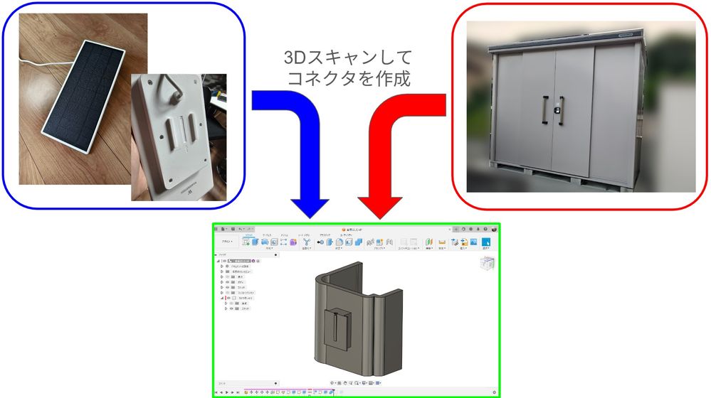

Autodesk Fusion では STL、3MF、OBJ 形式のメッシュデータを読み込み、ソリッドモデルに変換したり、ガイドとしてモデリングに使用することができます。
この記事では、倉庫に監視カメラ用の太陽光発電パネルを取り付けるためのコネクタのモデリングを例として取り上げ、3D スキャンデータを活用するのに便利なコマンドを紹介します。

太陽光発電パネル側も同様にスキャンデータを取り込んで、ツメでカチっと固定できる形状を作成します。
同じデータ内で複数のスキャンデータを取り込むと重くなるので、別のデザインを作成してその中で作業をします。完成後に挿入、結合してひとつのデータにします。

倉庫の柱にぴったりと合うスマートなコネクタで取り付けができました。
