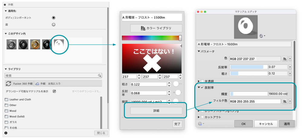

■ 조명 효과 설정
빛나는 모습은 [기타] > [방사광]에 있습니다. 기본 조명 색상은 흰색이지만, 고급 > 방사율 필터 색상으로 변경할 수 있습니다. 일반 외형의 색상 변화는 변하지 않는다는 점에 유의하세요.
발광은 렌더링을 수행한 후에만 볼 수 있습니다. 예를 들어, 필요에 따라 환경을 조정하는 식입니다.
