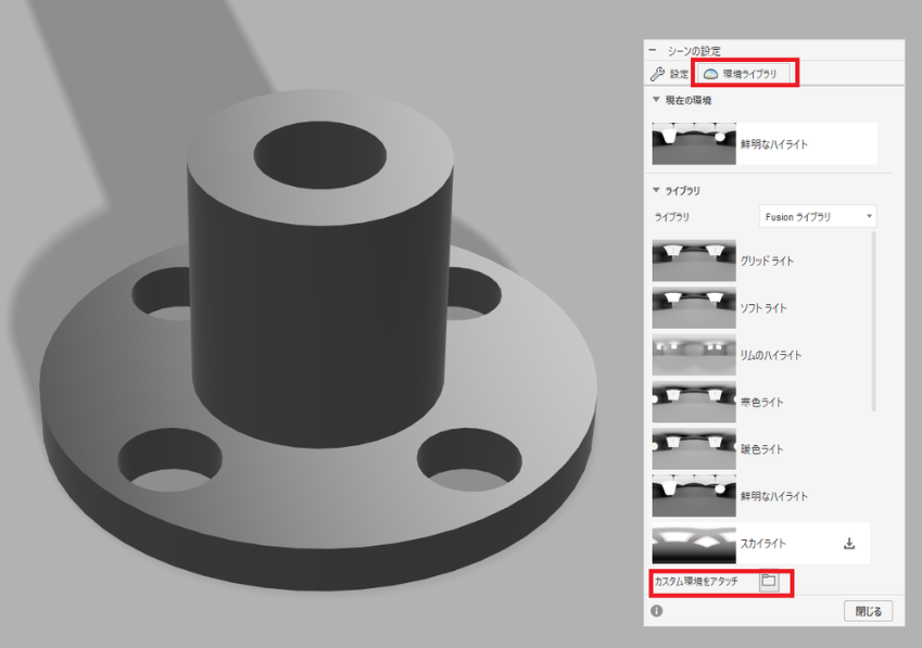

■  Özel Ortam (HDR) Kullanımı
Model üzerindeki yansıma, Sahne Ayarları > Çevre Kütüphanesi'nde uygulanan tercihlerden etkilenir. Attach Custom Environment'tan herhangi bir ortam görgesini uygulayabilirsiniz.
360° kamera ile çekilen görüntüleri veya dış sitelerde satılan çevresel malzemeleri kullanarak üretimde daha fazla özgürlük elde edebilirsiniz.
