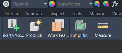

用户似乎忽略的一个自定义选项是使用功能区和面板菜单可以执行的操作。

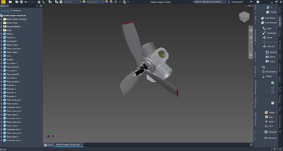

要取消固定功能区,请在功能区上单击鼠标右键,然后选择“浮动功能区”。
要设置功能区的位置,请按上述方式单击鼠标右键,然后选择“固定位置”下拉列表,并从“顶部固定”(默认)、“左侧固定”或“右侧固定”(请参见下文)中进行选择。
左侧固定:
右侧固定:
如果使用多个显示器,这些菜单可以取消固定并移动到第二显示器,从而留出更多空间供主图形窗口使用。(以下屏幕上限超过 2 个显示器)

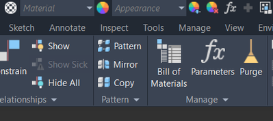

也可以选择“功能区外观”来显示或隐藏文本以及功能区图标的大小:
使用“向上箭头”图标或其右侧的“向下箭头”,可以选择最小化选项卡、面板标题和面板按钮,以及通过循环浏览选择将其恢复为默认值。

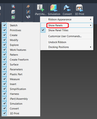

面板菜单 - 也可以选择功能区上显示的面板。这将根据您激活的环境(零件/部件等)进行更改。这样,您可以选择使用的面板,也可以取消选择不使用的面板。如果您不进行任何模具设计或曲面处理,为什么这些面板位于功能区上?取消选择不使用的面板并整理功能区菜单。

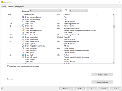

开箱即用,Inventor 预设了以下快捷键。当然,您不仅可以更改这些设置,还可以创建自己的设置。
在这里,我就不一一细说了,我要偷个懒,给您发送 Autodesk 链接,了解相关流程:
https://www.autodesk.com/shortcuts/inventor

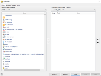

在这里,您将看到 3 个选项卡,即“功能区”、“键盘”和“标记菜单”。

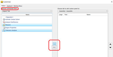

通过“功能区”选项卡,您可以在一个位置添加更多常用命令的自定义面板。此“用户命令”面板可以包含任何所需命令,每个选项卡都可以具有根据您的特定需求定制的用户命令面板。
流程:
第 1 步 - 选择要向其中添加自定义面板的选项卡。单击鼠标右键,然后选择“自定义用户命令...”选项:

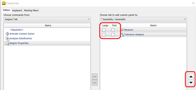

第 2 步 - 在弹出菜单中,在左侧列中选择新自定义面板所需的命令,然后选择中间的“添加 >>”按钮。然后,这会在右侧面板中列出这些命令,这些命令随后将显示在功能区的自定义面板中。
通过选择“自以下位置选择命令:”下拉菜单,可以过滤要所选择的命令的使用场景。
命令添加到右侧面板后,可以通过选择向上/向下箭头来更改其顺序。您还可以通过选中相应的复选框来选择将图标显示为“大”,或列出其“文本”的选项。
第 3 步 - 获得此面板所需的所有命令后,选择“确定”以设置并关闭菜单,或选择“应用”以设置并将菜单保持打开状态以继续自定义。
请记住,仅添加与该特定选项卡(使用场景)相关或有意义的命令。例如,我希望在部件中使用“渲染”命令。也可以通过在功能区菜单上将“用户命令”面板拖动到您希望的位置来更改此面板的位置。
第 4 步 - 对所有设置满意后,使用“导出...”按钮将设置保存到安全位置。使用“导入...”按钮可共享或重新加载这些设置。
“键盘”选项卡显示自定义键和按键及其命令名称和类型(别名或快捷键)以及它们所适用的类别。

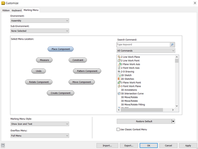

在“标记菜单”选项卡上,可以在“标记菜单”弹出菜单中自定义命令及其位置。在这里,也可以将不常使用的命令移动到溢出式菜单。
流程:
假设我想将“装入零部件”气泡替换为“与零部件原始坐标系对准”。
第 1 步 - 选择“装入零部件”气泡。
第 2 步 - 在右侧的列表中选择“与零部件原始坐标系对准”命令。
第 3 步 - 选择“确定”或“应用”
