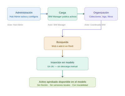

4. OPERASYONEL AKIŞ
Content Catalog'daki iş döngüsü, ilk yapılandırmadan varlığın BIM modeline eklenmesine kadar beş ardışık aşamayı takip eder. Aşağıdaki şema, her aşamadan sorumlu aktörlerle tüm akışı göstermektedir.
Şekil 1. Content Catalog Operasyonel Akışı: Yapılandırmadan BIM Modeline Eklemeye
Her aşamanın tanımlanmış bir aktörü ve sorumluluğu vardır. Yönetim aşaması, Hub Yöneticisi tarafından yalnızca bir kez yürütülür; Arama ve Ekleme aşamaları, her modelleme oturumunda son kullanıcılar tarafından gerçekleştirilir.

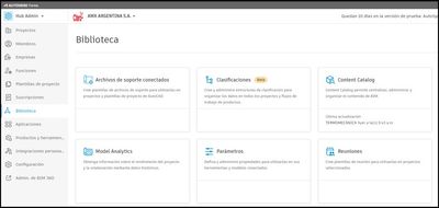

Autodesk Forma Portalında Etkinleştirme
Content Catalog etkinleştirmek için Autodesk Forma portalında Hub Yöneticisi kimlik bilgileriyle oturum açın ve Hub Yöneticisi → Kitaplığı bölümüne gidin. Ekran, platformun mevcut tüm hizmetlerini gösterir; Content Catalog, Kitaplık bölümündeki seçeneklerden biri olarak görüntülenir.
Şekil 2. Hub Yöneticisi → Kitaplığı: Content Catalog, Sınıflandırmalar, Model Analizi ve diğer modüllerin yanında kullanılabilir bir hizmet olarak görünür
Hizmet etkinleştirildikten sonra, depolama bölgesi değişiklikleri geriye dönük değildir. Yüklemeden önce doğru bölgeyi onaylayın.
